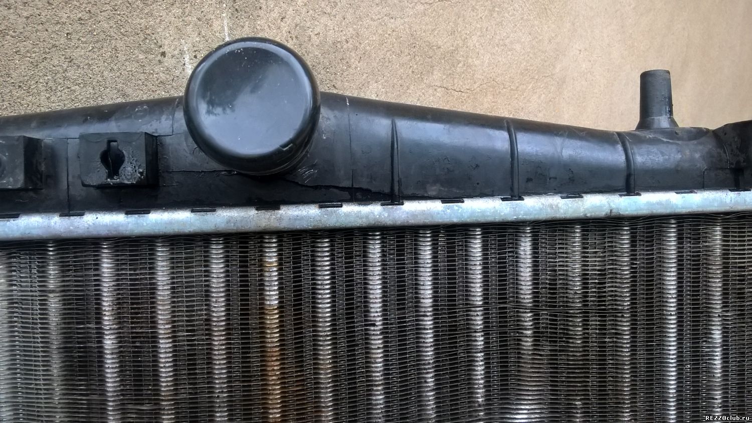

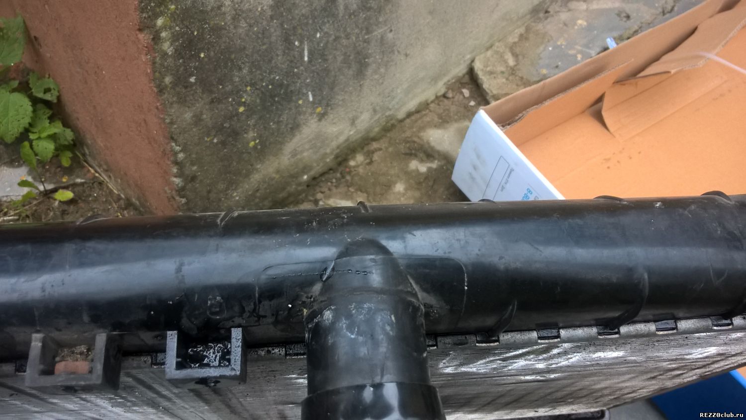

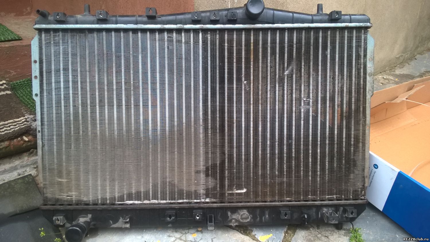

Сегодня поменял радиатор , поставил Лузар. Радиатора Термал хватило почти на 2 года - 35 тыс.км. Лопнул верхний бачек радиатора в районе подсоединения верхнего патрубка. Трещина около 10 см. Сегодня так же проехал на новом радиаторе около 200 км. - охлаждение лучше и вентилятор срабатывал не так часто и вращался не так долго как с радиатором Термал. Все-таки сказывается разница в количестве сот. У термал их почти в 2 раза меньше , но они толще. Цена 4500. Покупал в Кэмп Ясенево. Радиатор нужен сегодня и в тот момент как потек. Находился в этом районе , а ехать нужно было дальше. Поменял сам за 1 час. И плюс 5 литров(кг) антифриза - 650 рублей. Работа бесценна.

Механик Дата: Понедельник, 04.07.2016, 23:06 | Сообщение № 51 (149716 в абсолютной нумерации)
Месяц назад ставил радиатор Лузар на Лачетти, мягко сказать подошёл с натяжкой.
Kaznacheev Дата: Вторник, 05.07.2016, 08:51 | Сообщение № 52 (149725 в абсолютной нумерации)
Сообщений: 383
На форуме с 31.03.2013
Пользователь № 8221
На место встал хорошо, как родной , но только пришлось снова отрезать два пластиковых ушка со стороны радиатора кондиционера , чтобы радиатор опустился до конца в низ. Потому что радиатор был от лачетти.
lester75 Дата: Вторник, 12.07.2016, 20:54 | Сообщение № 53 (149917 в абсолютной нумерации)
все верно на днях ставил радиатор а пришел от лачи пришлось ножовкой по металлу спилить два ушка ивсе встает в подушки нижние
