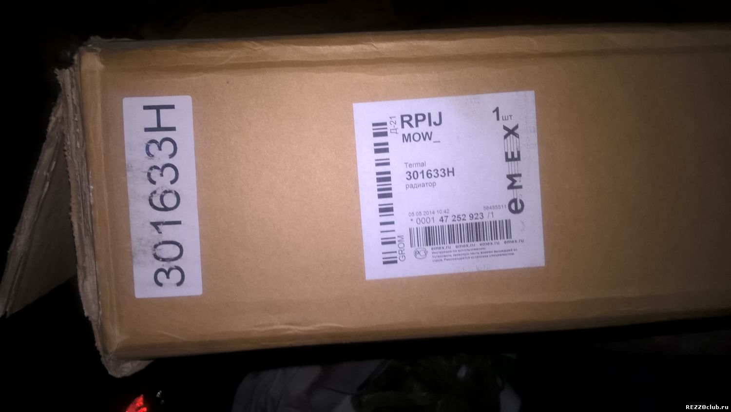

Kaznacheev, этот номер 96345522 не обнаружен, а вот по номеру 96553378 несколько вариантов радиаторов TERMAL 301633H (9500р), 301633JP (3400р), 301633JPLUX (3700р) можно любой заказывать?
Т.е. получается радиатор лачети полностью совпадает с нашим по размером и единственная сложность это 2 ушка, которые легко спиливаются? а патрубки все подходят? больше никаких сюрпризов нет ?

Kaznacheev, если не затруднит, то посмотрите, пожалуйста, номерок на коробке, я пока заказывать не буду, мне пару дней не критично уже. Лучше подождать, чем потом окажется, что не то

Kaznacheev, спасибо, буду ждать, надеюсь, что номерок 301633JP.
Kaznacheev Дата: Вторник, 22.09.2015, 21:34 | Сообщение № 29 (141633 в абсолютной нумерации)
Сообщений: 383
На форуме с 31.03.2013
Пользователь № 8221
Выкладывю фото этикетки на коробке.
Прикрепления: 7584317.jpg (67.4 Kb)
Amica1983 Дата: Вторник, 22.09.2015, 22:04 | Сообщение № 30 (141635 в абсолютной нумерации)
Сообщений: 256
На форуме с 13.06.2012
Пользователь № 6510
Kaznacheev, благодарю,номер на коробке 301633H на экзисте 9500 стоит...странно. Но рискну и закажу 301633JP.
