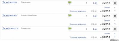

Цитата Amica1983 ()
301633H на экзисте 9500 стоит
Amica1983, что вы на экзист смотрите, вот вполне адекватная (по нынешним меркам) цена
Прикрепления: 5664740.jpg (47.5 Kb)

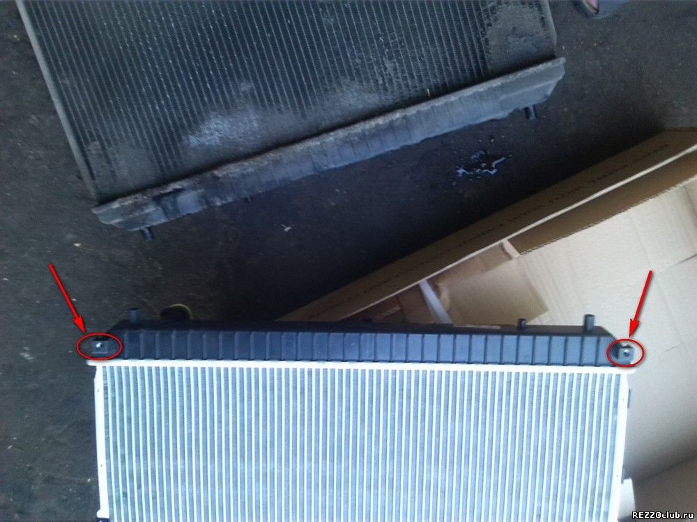

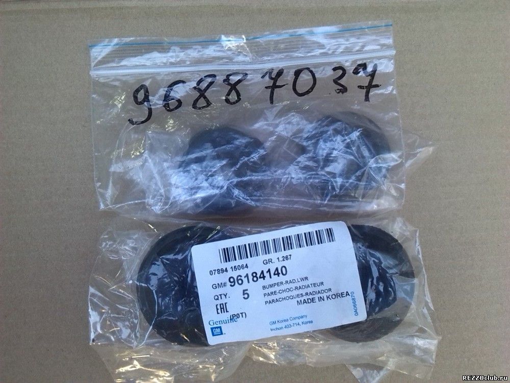

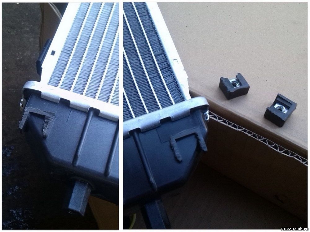

htwwj Дата: Пятница, 02.10.2015, 14:33 | Сообщение № 39 (141940 в абсолютной нумерации)
Сообщений: 8
На форуме с 08.08.2012
Пользователь № 6861

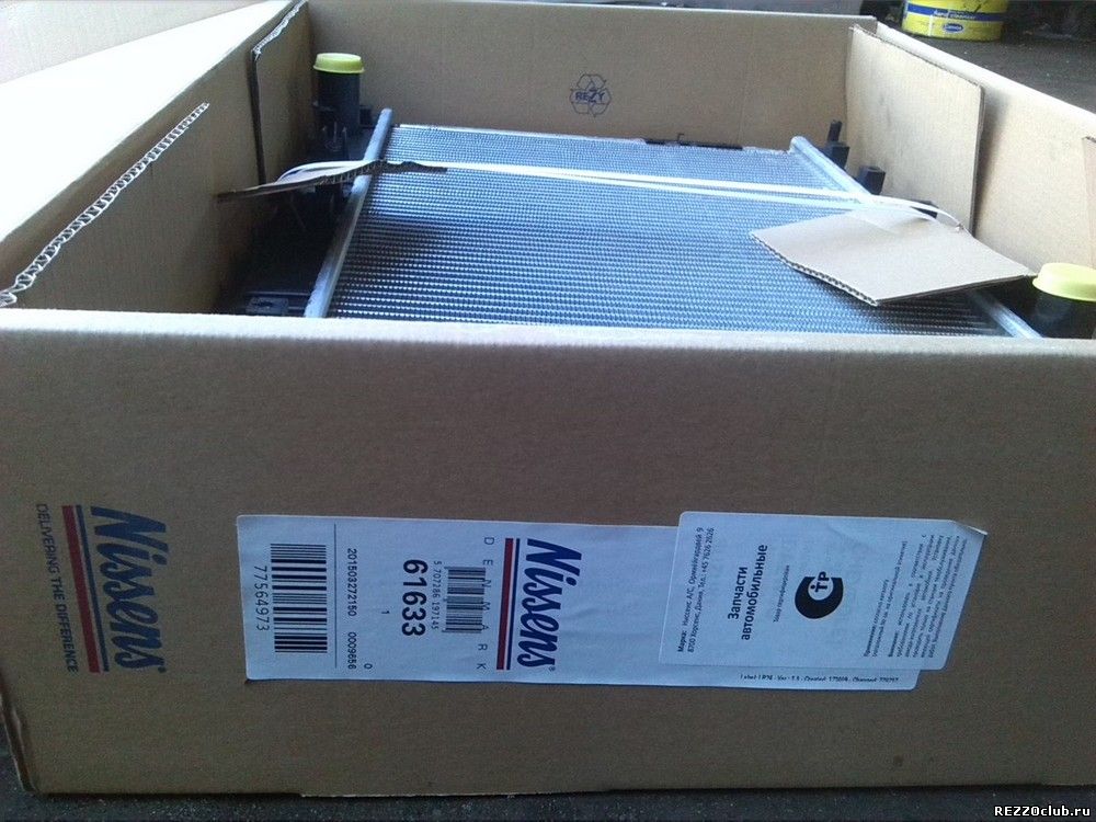

В конце июля 2015 менял у себя радиатор. Поставил Nissens 61633 (для Лачетти) цена вопроса составила 3200 руб. Ушки пилил )
Если не ошибаюсь - Nissens 61664 идет для Rezzo, но ценник был на тот момент под 6000 руб на него. Смысла нет совсем.
Кому нужно - не забудте купить резинки/подушки: Подушка радиатора верх 96553258 ( замена - 96887037 ) и Подушка радиатора низ 96184140 . Цена по 50-70 руб. Я ставил себе - все без проблем.
Прикрепления: 7509723.jpg (193.7 Kb) · 0660530.jpg (198.4 Kb) · 6614873.jpg (189.0 Kb) · 1837756.jpg (214.4 Kb)

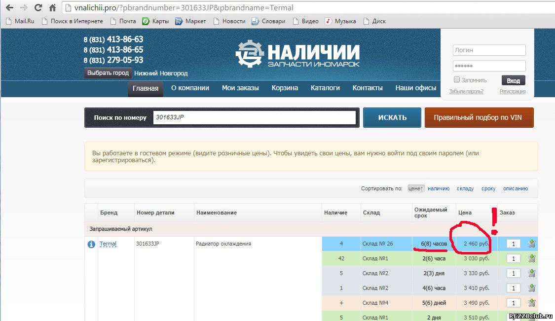

mxrtmnv Дата: Вторник, 06.10.2015, 08:46 | Сообщение № 42 (141991 в абсолютной нумерации)
Сообщений: 629
На форуме с 30.01.2013
Пользователь № 7779

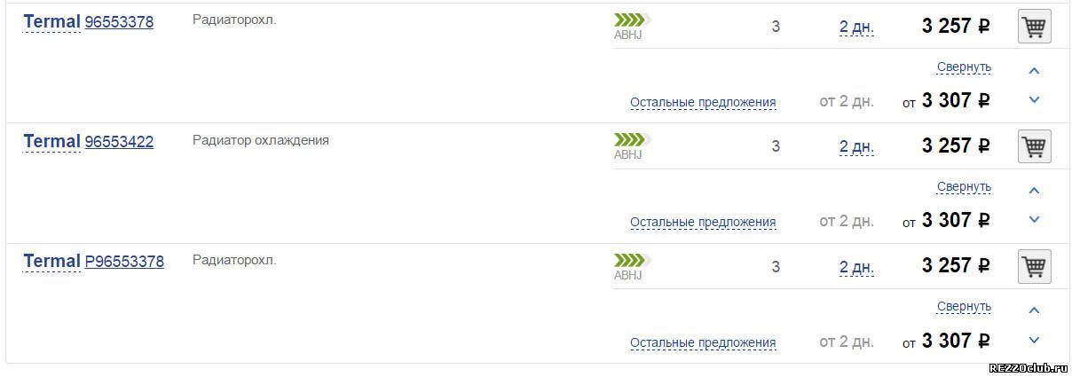

Поставил 301633JP (Termal). На вид конечно не такой основательный, как стоял - пластинки тонюсенькие.
Ну да ладно, зато утром заказ - вечером радиатор.
"Ушки" пилили. Подушки не менял.

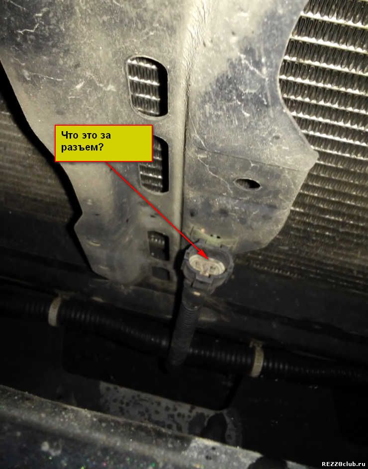

Lagr Дата: Среда, 25.11.2015, 13:13 | Сообщение № 45 (143223 в абсолютной нумерации)
Сообщений: 93
На форуме с 03.09.2014
Пользователь № 15802
А что это за разъем рядом с радиатором спереди и зачем он? См. фото.
Прикрепления: 1370873.jpg (58.7 Kb)
