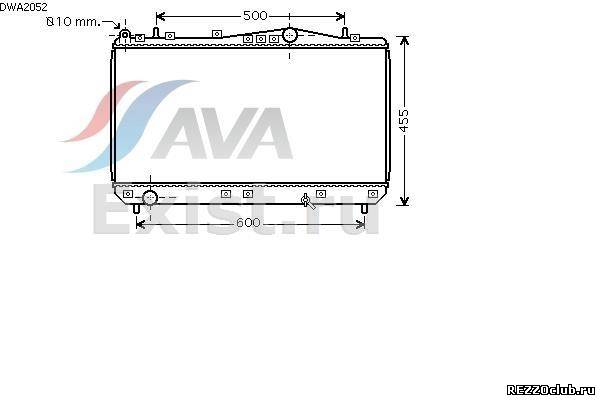

Подтекает нижний бачок радиатора (1 литр ушел за 2 месяца).Кто подскажет поможет ли если попробовать заклеить или запаять?Или всё-таки замена.Если замена - не оригинал на exist от 4200 и выше. А подойдет ли от лачетти, сравнивал  размеры один в один - на лачетти дешевле?

Спасибо - это понятно.А от лачетти подходит радиатор?

Вопрс остался открытым.Можно ли поставить радиатор охлаждения от лачетти?
Сообщение отредактировал Kaznacheev - Понедельник, 05.08.2013, 12:44
Mavruc Дата: Понедельник, 05.08.2013, 14:16 | Сообщение № 14 (123760 в абсолютной нумерации)
Цитата (Kaznacheev)
Вопрос остался открытым.Можно ли поставить радиатор охлаждения от лачетти?
Нужно брать, сравнивать и мерить. Никто тут этого не делал, поэтому  вопрос до сих пор и открытый. Можете на себя взять эту миссию, потом рассказать на форуме.
