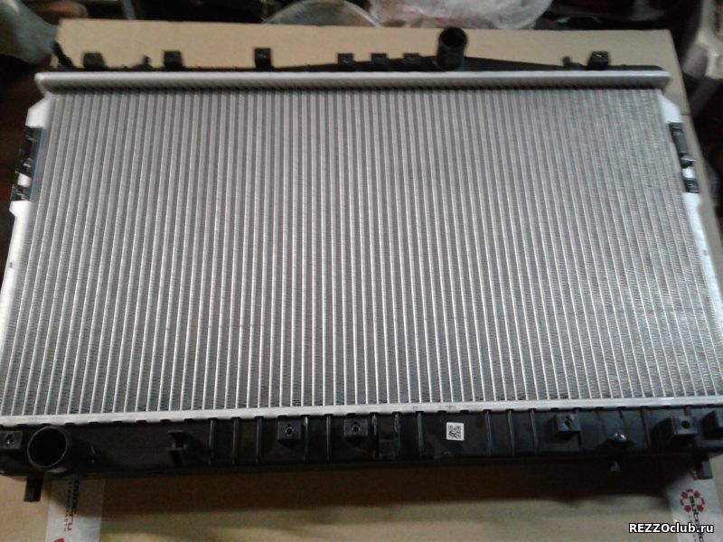

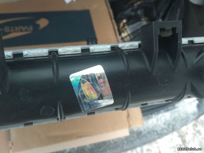

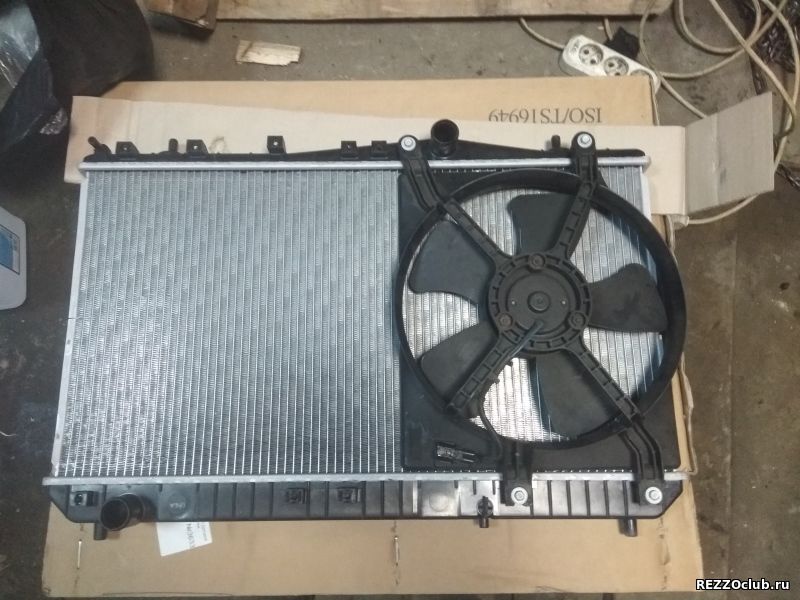

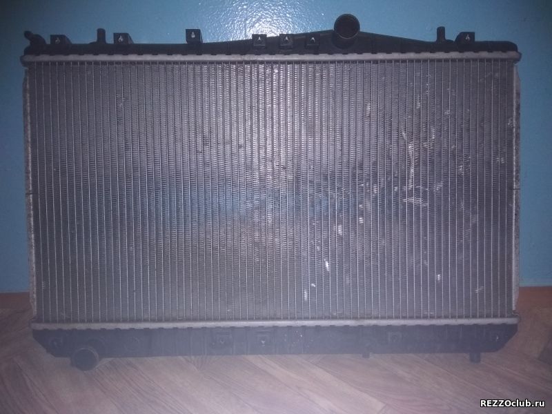

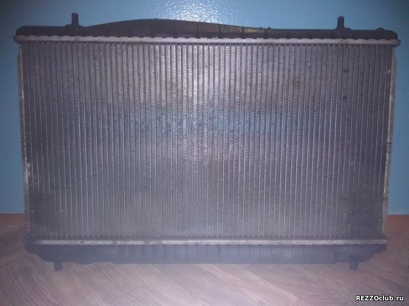

На днях меняли основной радиатор охлаждения. Заказал PartsMall. На вид такой же как и родной заводской радиатор, по ощущениям - легче родного. Может быть вес старому радиатору добавляет просто оставшийся в сотах антифриз...
Пользуясь случаем, решил установить дополнительный вентилятор 96289112. Особой нужды в нём конечно не было, но коль уж достался он мне, да и пролежал два года - на снятом радиаторе установить его намного проще. Для его установки заказал новые оригинальные болты 94501377 (4 шт.). Если кто будет менять/устанавливать вентиляторы - гайки под эти болты уже запрессованы в самом радиаторе. Осталось подключить электрику.
Моей ошибкой было то, что я решил оставить старый антифриз, надеясь, что он чистый (меняли с промывкой химией 4 месяца назад). При спуске через сливное отверстие в радиаторе тонкой струйкой шёл чистый зелёный антифриз. А вот при сливании с толстой нижней трубы (чтобы быстрее) - видимо сильным потоком вымыло мутный грязный антифриз. Получается, что химия не растворила всю эту грязь? Вполне возможно, что эта же грязь забила и радиатор печки (написал в соответствующей теме).
В новый радиатор по хорошему бы надо было залить новый чистый антифриз - но купить не успел. Замена радиатора была несложной, два работника управились полностью минут за 40.
Старый радиатор решил помыть на мойке, хоть он и казался чистым, струёй вымыло много грязи, местами в сотах был забит ворс.
Что с ним теперь делать? Сдавать в цветмет?

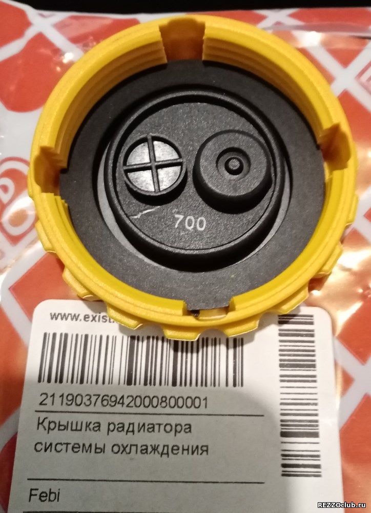

Кст, попутно заменил крышку на Febi. Подошла хорошо, закручивается плотно. Из изменений - стрелка температуры стала меньше скакать, температура стала более постоянной. Может старая крышка не стравливала или наоборот не держала требуемого давления + негерметичный радиатор. Хотя при откручивании небольшой пшик всегда присутствовал.

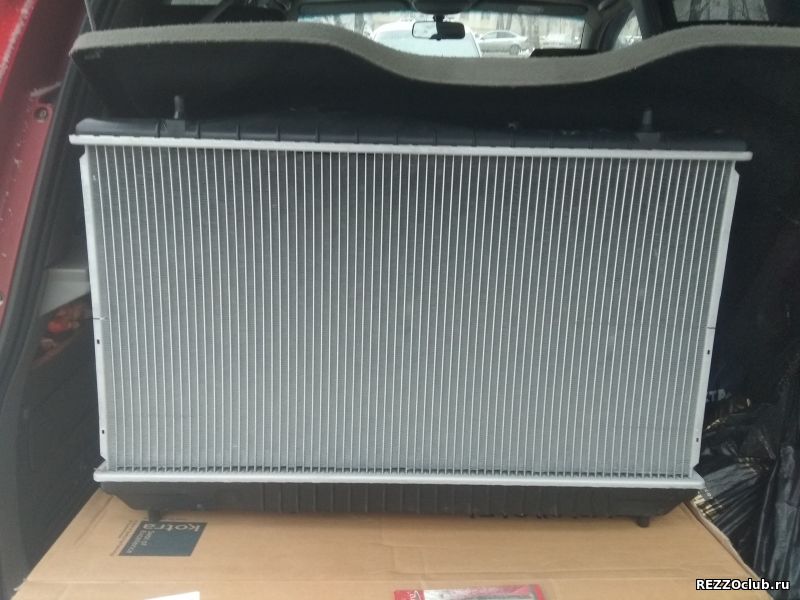

решил не рисковать зимой и всё же произвести апгрейт системы охлаждения. термостат есть так заказал и радиатор вялотекуший. ACRB005 MILES - на мой бюджет в автодоке оказался вполне доступным, с учетом бонусов 3820р. Правда отзывов на него почти нет. Кто что знает про эту фирму?
rmsn8 Дата: Четверг, 02.12.2021, 21:47 | Сообщение № 90 (175141 в абсолютной нумерации)

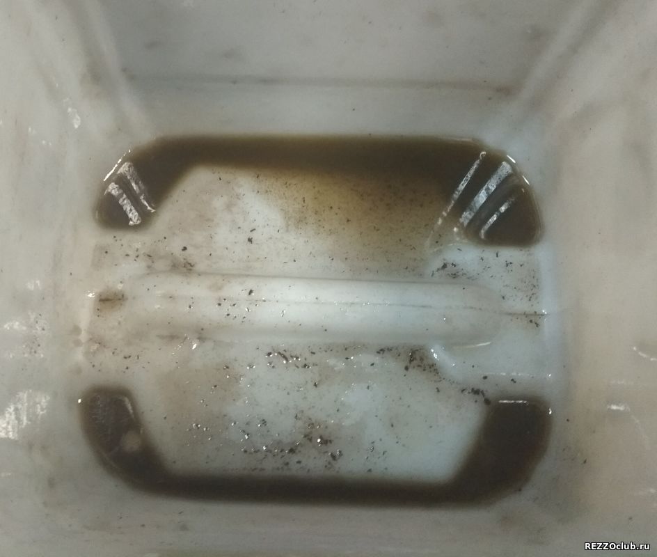

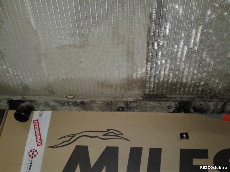

Получил радиатор и сразу в гараж и ставить. Самое неприятное это родные самозажимные хомуты корейские. И подлезть трудно и шланги освободить. Перед заменой решил промыть систему с лимонкой. три прогона на дистилированной воде. Я не сказал бы что слишком было много грязи. ну за то очистилось от старого антифриза и осадок какой то в виде суспензии. Установка нового вполне не сложная. Правда нужно бачок гидроусилителя освободить от его места. Вентилятор лучше ставить на уже установленный радиатор. так проще. Посмотрим как себя поведёт новый. Марку радиатора писал выше. Старый всё же сопливил внизу. На фото видно. всё же 250тыщ продержался.Всем добра и главное здоровья!!!!
