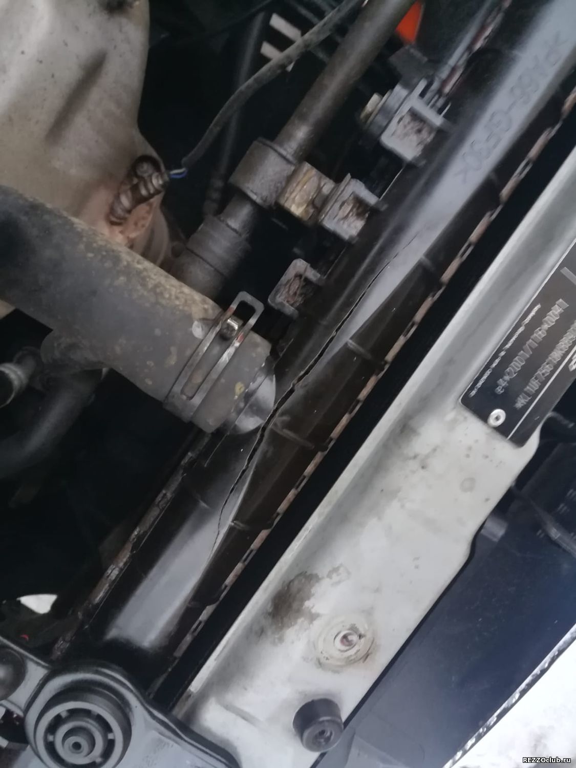

Случилась в субботу бедулька
что из дублей лучше взять на замену?
Ниссенс и Лузар почитал - понял не стоит
САТ чот тоже побаиваюсь
думаю взять STRON и крышку на давление чуть поменьше для подстраховки
производитель говорит про 3 гола или 80000 км гарантии + проверены мол давлением..
посоветуйте пожалуйста

maxim_42, странно как то трещина. может всё же вибрацией вызвано, а не давлением? шланг от термостата хоть чуть упругости имеет или одубевший совсем?
maxim_42 Дата: Понедельник, 06.12.2021, 13:33 | Сообщение № 94 (175157 в абсолютной нумерации)
Сообщений: 116
На форуме с 14.08.2017
Пользователь № 49483
шланг упругий вполне
он менян года полтора назад. правда на нивовский опоры-демпферы верхние живые
бог знает что он так...
Может говорят подушки ДВС устали, и двигатель под нагрузкой наклоняется назад и тянет радиатор.
проверю как заменю радиатор на ручнике с помощником
ну и пару недель назад догнал кию, но там мне не хватило 4 см и скорость была - ташились в пробке
прощелкал вспышку я
но удар - кие даже нет царапинок, у меня рамка номера защелки сломались и все...
162000 пробегу...
хз чо ей надо было этой железяке (

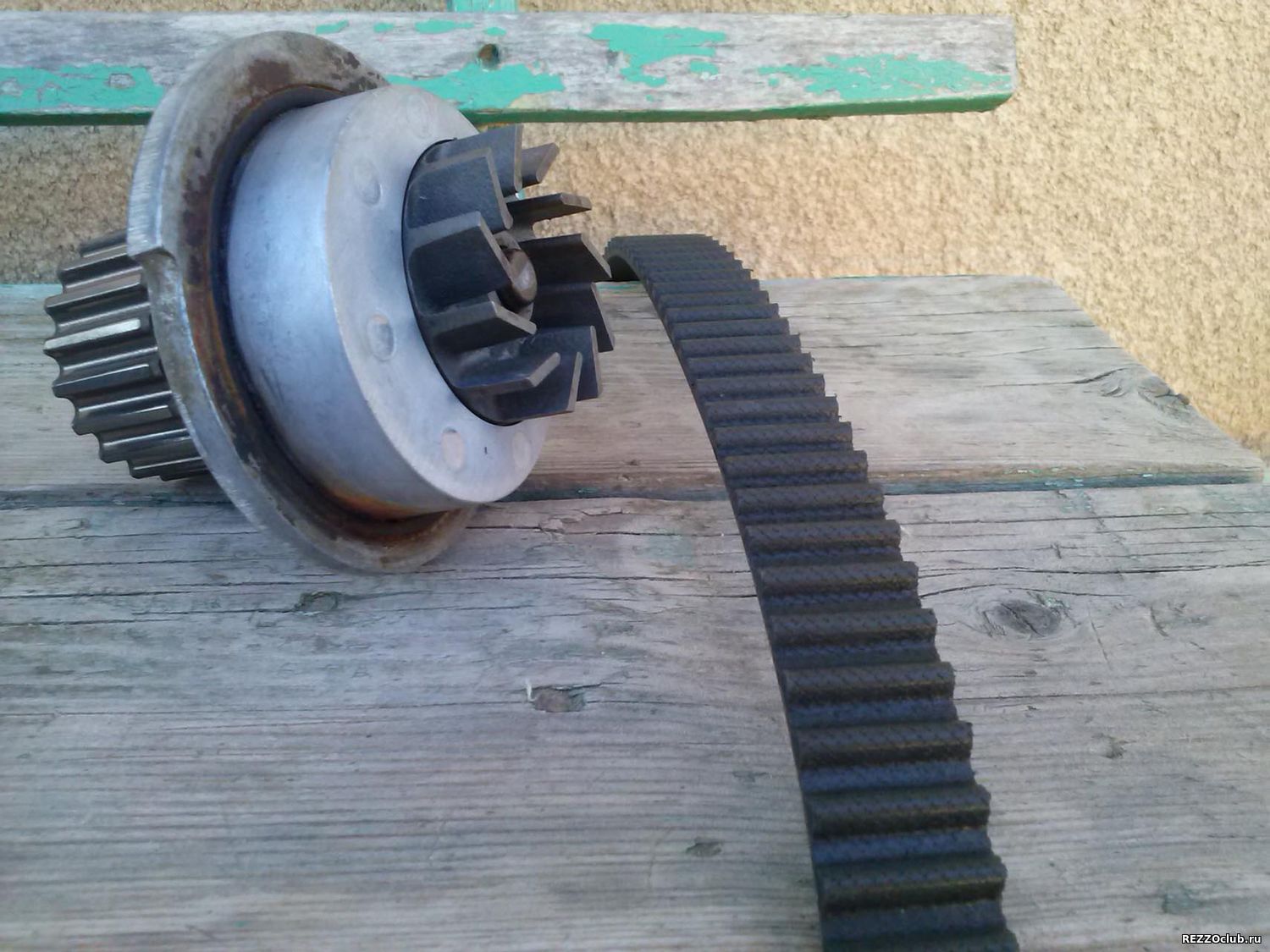

А какие у вас ребята помпы стоят?У меня несколько машин,и при включении кондея все как описывал выше.Помпы!Сколько лопастей и главное какие?
leppa Дата: Четверг, 16.06.2022, 05:14 | Сообщение № 103 (175972 в абсолютной нумерации)
Все время, пока у меня машина ставлю D211.
Живу на юге. Проблем с перегревом на трассе нет.
