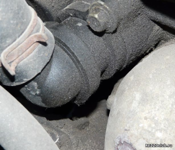

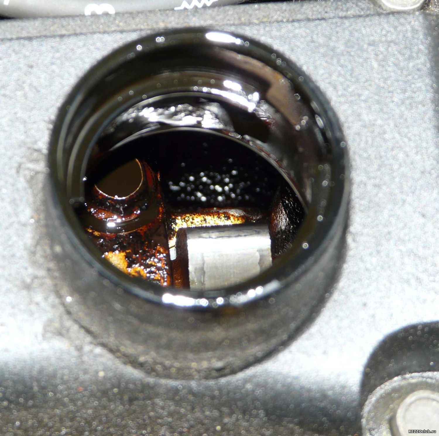

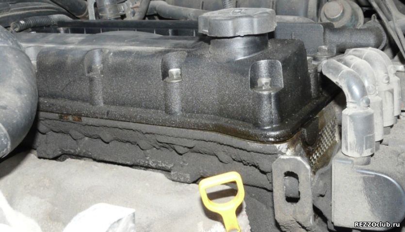

Дополню. За 20 минут езды температура убежала до 109 градусов. Вечером вооружился фотоаппаратом и пошел смотреть более внимательно.
Итого. Уровень антифриза, залитый до максимума недели три, снизился примерно до половины - долил. Масло в двигателе, тоже залитое до максимума три недели назад, ноходится на средней отметке - ожидаю доставки для полной замены. Радиатор чистый, просвет хороший да и не особо пыльный.
Но вот, что заставило задуматься (на фото)...
letun087  Заметил я это дело дня три назад.
leppa  при включоной печке температура медленно но падает.
Значит получается термостат умер.. Какой лучше купить!? Прошлый термостат проходил чуть больше полу года.. (жаль не спросил какую модель устанавили в прошлый раз)

letun087 Дата: Вторник, 05.06.2018, 00:53 | Сообщение № 474 (162223 в абсолютной нумерации)
Это все повышенная температура.Меняй термостат.И лучше в металлическом разборном корпусе
leppa Дата: Вторник, 05.06.2018, 06:06 | Сообщение № 475 (162225 в абсолютной нумерации)
Сообщений: 2279
Чет не понял? Судя по фото тебе воткнули пластиковый, не разборный?
Бери металлический и ставь. Термоэлемент всегда можно сменить хоть на холодный хоть на горячий. Смотри тему про горячий термос там все описано. К примеру здесь, и здесь
Механик Дата: Вторник, 05.06.2018, 06:33 | Сообщение № 476 (162226 в абсолютной нумерации)
Сообщений: 5055
Термостат покупайте металлический с сменным элементом.
Рыболов Дата: Вторник, 05.06.2018, 08:23 | Сообщение № 477 (162228 в абсолютной нумерации)
Sidney, только старый пластиковый не забудь разобрать: из него резиновое кольцо очень хорошо подходит для металлического корпуса - уши при затяжке не ломаются....

Rapidrezzo Дата: Вторник, 05.06.2018, 09:40 | Сообщение № 479 (162230 в абсолютной нумерации)
Я бы на твоем месте все же снял его и промыл, там делов совсем немного, а эффект офигительный. Мне очень помогло. Там ведь два радиатора друг за другом стоят, двигателя и кондиционера. Еще между ними набивается всякая грязь, которую надо убирать. Ну а термостат срочно надо менять на металлический корпус, вот как у меня, например:
http://www.rezzoclub.ru/forum/8-1664-63
Рыболов Дата: Вторник, 05.06.2018, 10:00 | Сообщение № 480 (162231 в абсолютной нумерации)
Sidney, я артикул не помню, наверное оно, только мучаются с ним, я его отложил, поставил из пластикового - все в норме уже года 4, несмотря на замену термоэлементов. А вот по ним понимания нет- штук 5 уже в гараже лежит разных фирм, ни один 92 не держит (по БК), так что смотри систему в целом - у нас с горячим термосом летом проблем нет, а уж в вашем лете тем более...имхо.
