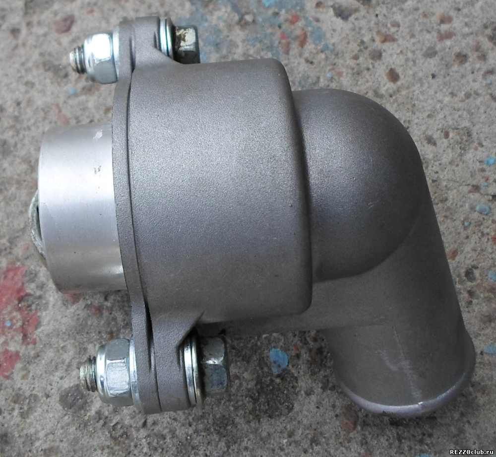

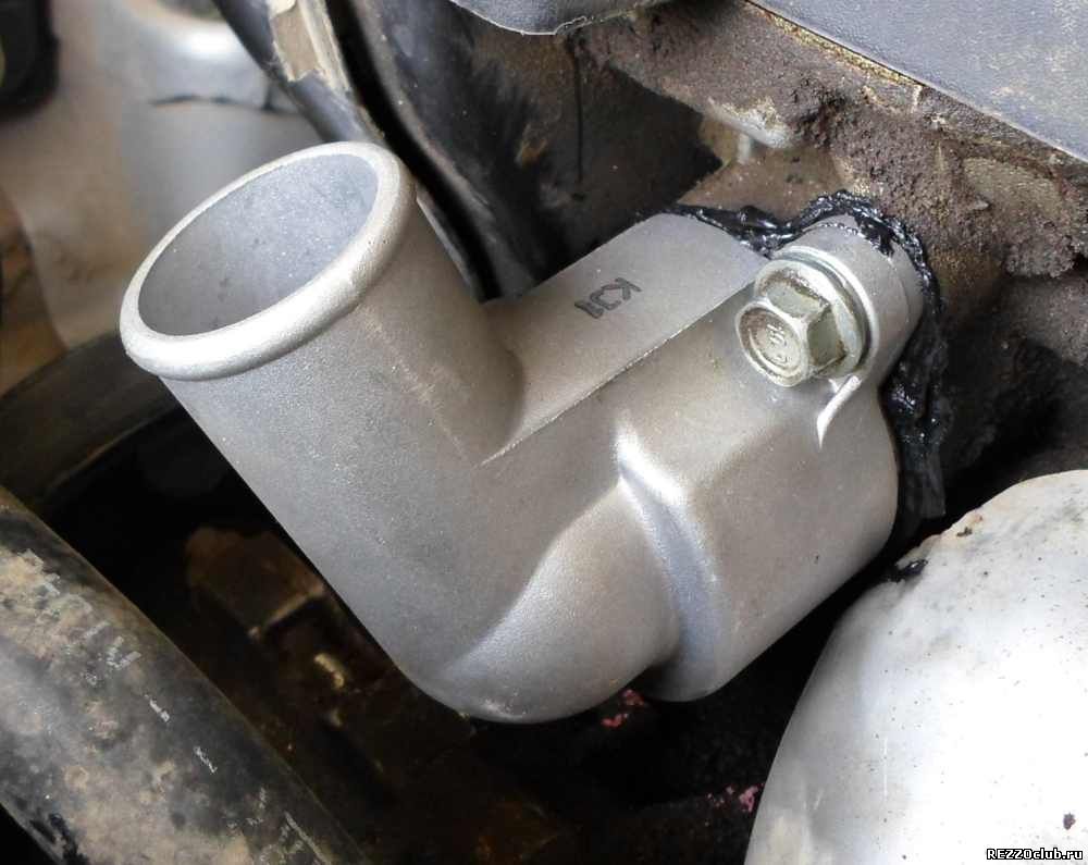

И так, сегодня установил новый термостат. Как уже говорил, не стал подкладывать паронит и убирать штатную резиновую прокладку. Слегка помазал герметиком. Вначале даже просто завернул на гайки, вроде ухи остались целы. Так что к корпусу уже крепил смелее, но без фанатизма конечно. Проверил - не течет.

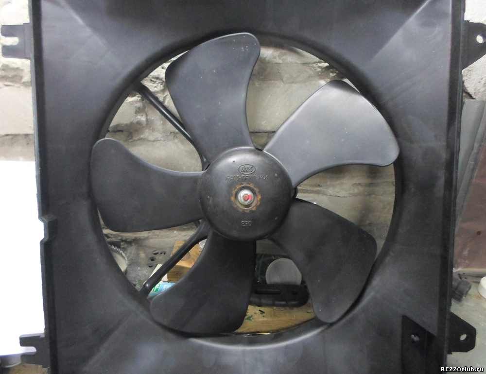

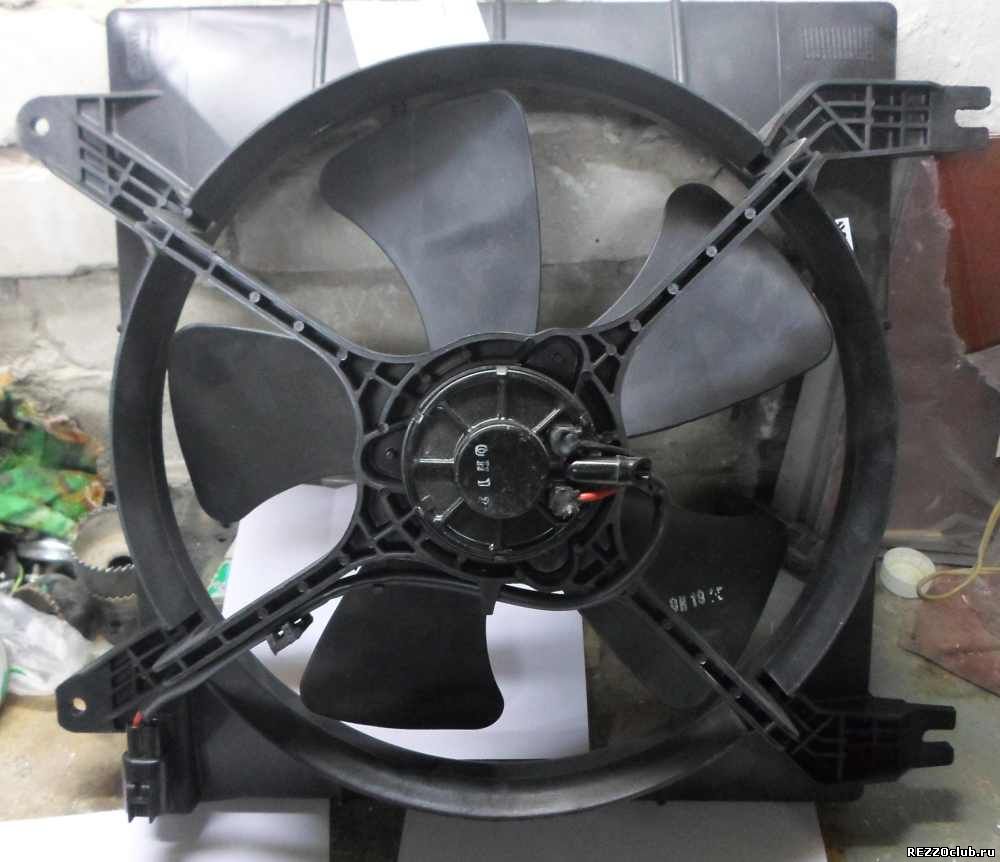

А вот с дополнительным вентилятором у меня не получилось к сожалению. Оказалось, что он не подходит, не по размерам, не по креплениям. То есть он один в один размером и креплениями, как основной, только одно скоростной. Как так получилось, не пойму. Вроде заказывал дополнительный код.96289112, по схеме проверял,он. А прислали основной, хоть и на нем наклейка с этим кодом. Что теперь делать не знаю, написал менеджеру.

Может ставят 2 односкоростных или 1двухскоростной

Это к Авео или Лачетти пропеллер, наверное. У них 1-я скорость через нагрузочный резистор сделана.
lester75 Дата: Понедельник, 23.05.2016, 22:14 | Сообщение № 944 (148632 в абсолютной нумерации)
У 2х литровых такум 2 пропеллера.но ку них значит и проводка другая
lester75 Дата: Понедельник, 23.05.2016, 22:22 | Сообщение № 945 (148633 в абсолютной нумерации)
