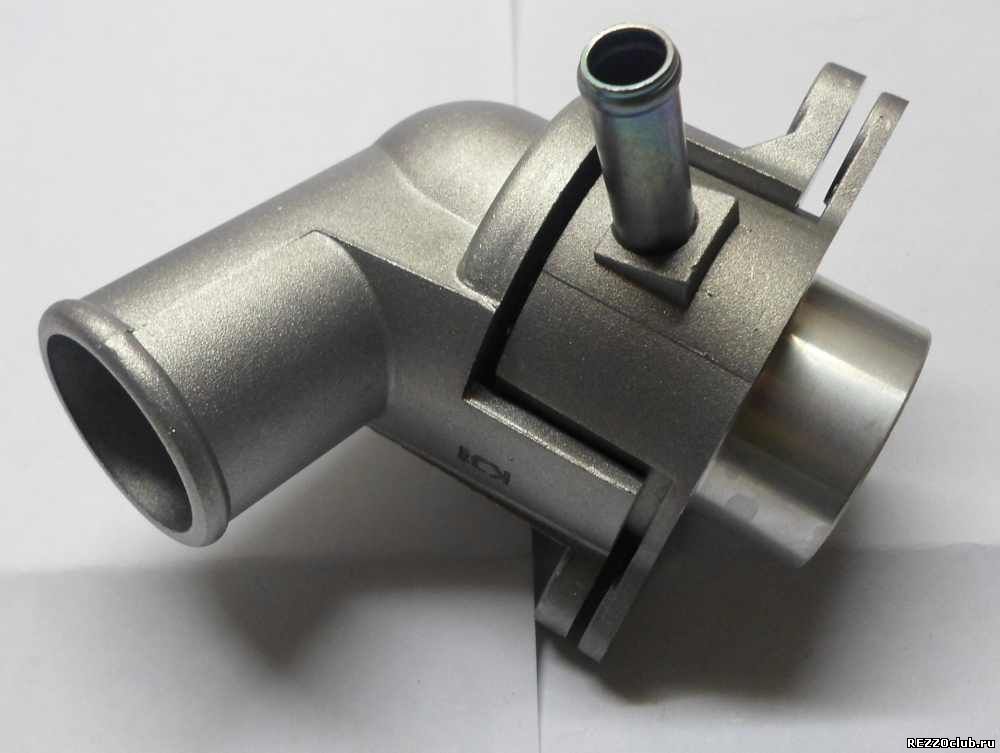

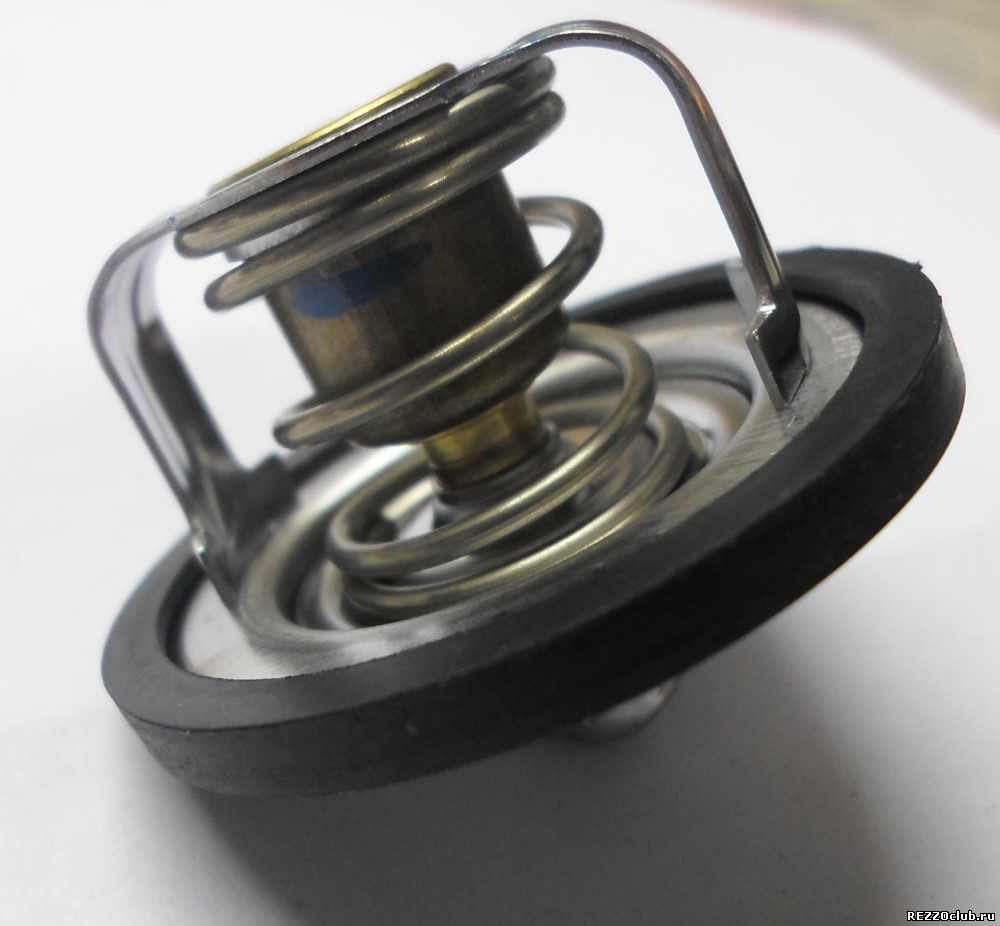

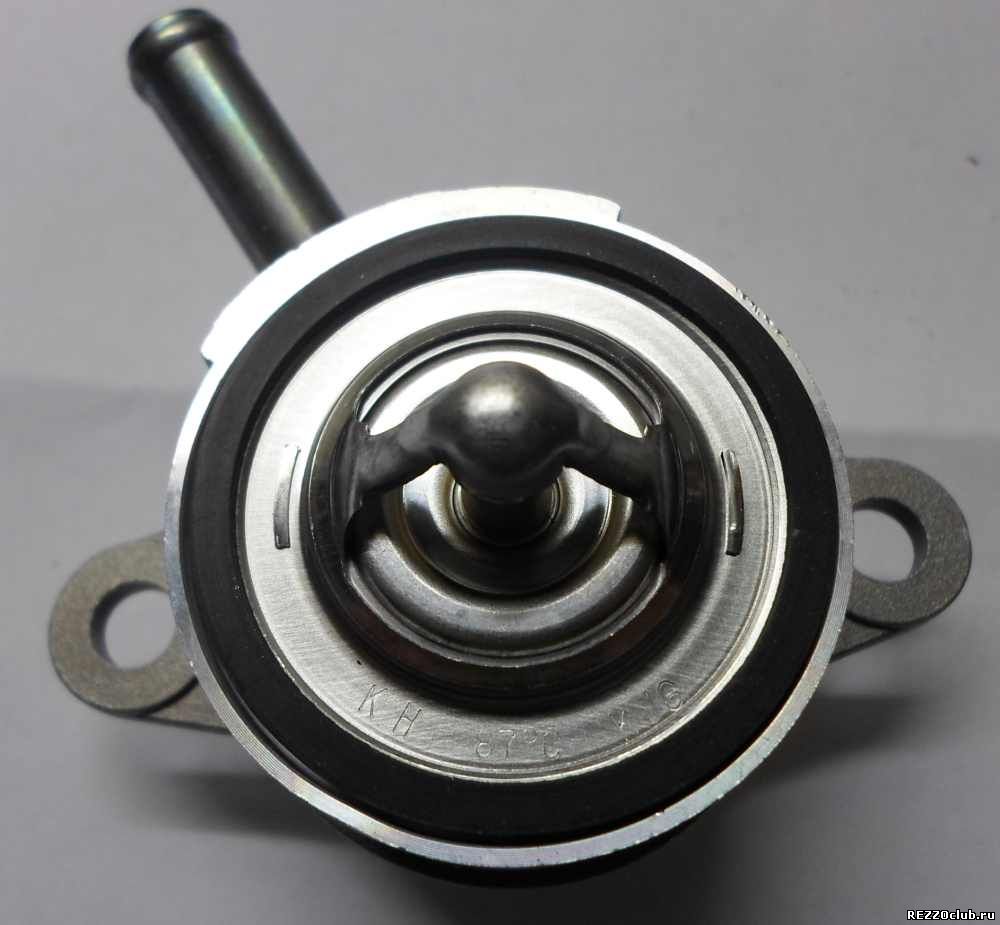

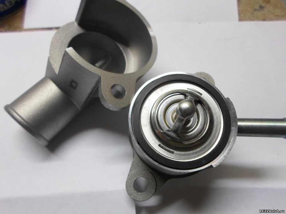

Rapidrezzo Дата: Понедельник, 21.03.2016, 00:46 | Сообщение № 918 (146811 в абсолютной нумерации)

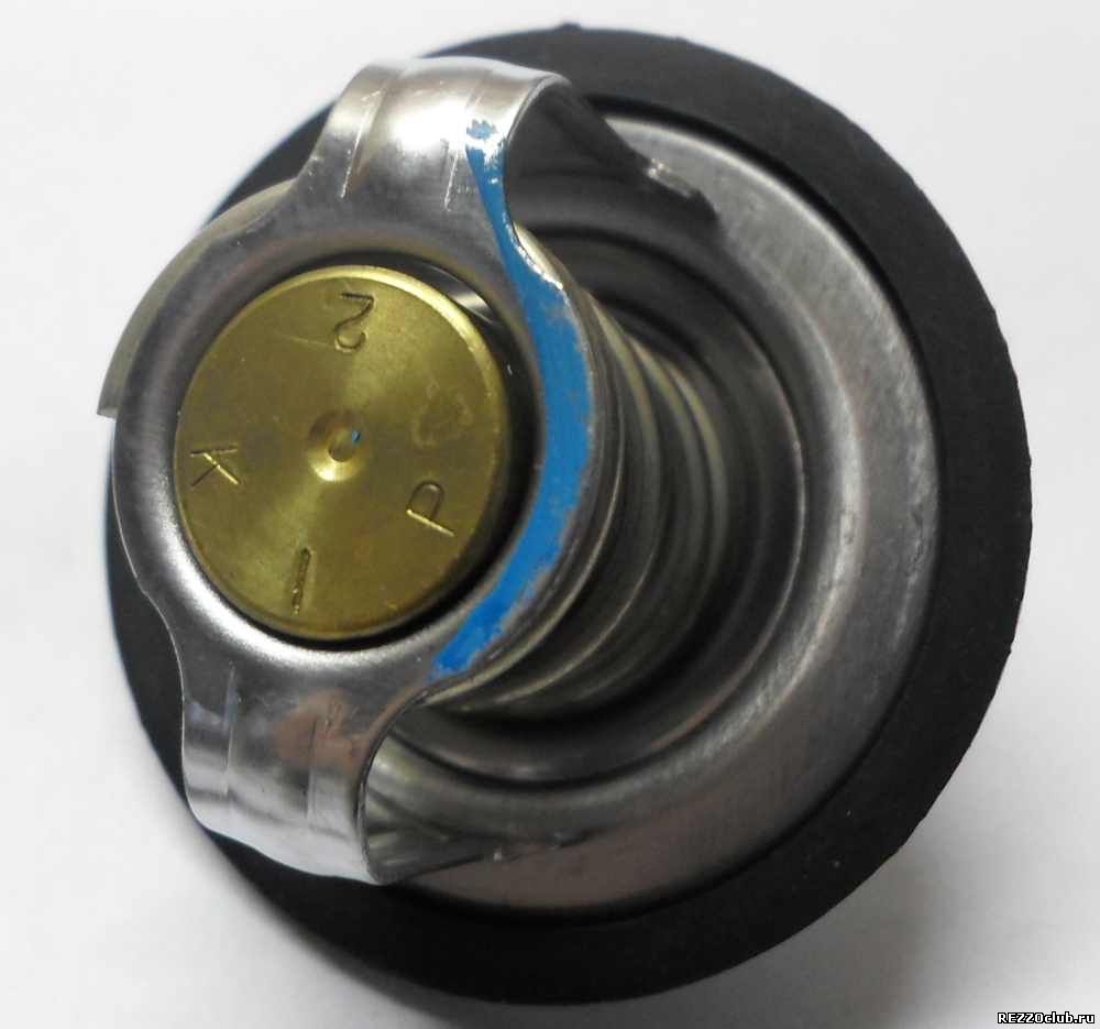

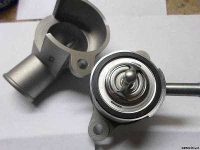

Вот он термостат. Теперь я понимаю, под какие "уши" надо подкладывать паранитовые прокладки.

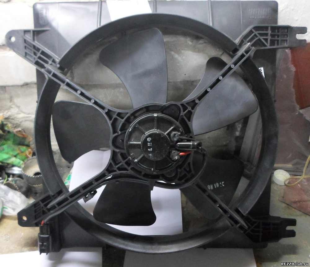

Rapidrezzo Дата: Понедельник, 21.03.2016, 01:03 | Сообщение № 919 (146812 в абсолютной нумерации)

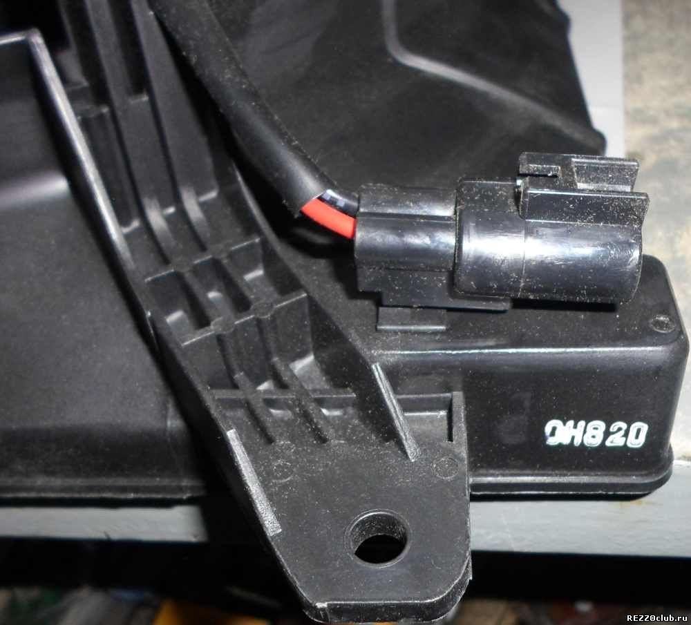

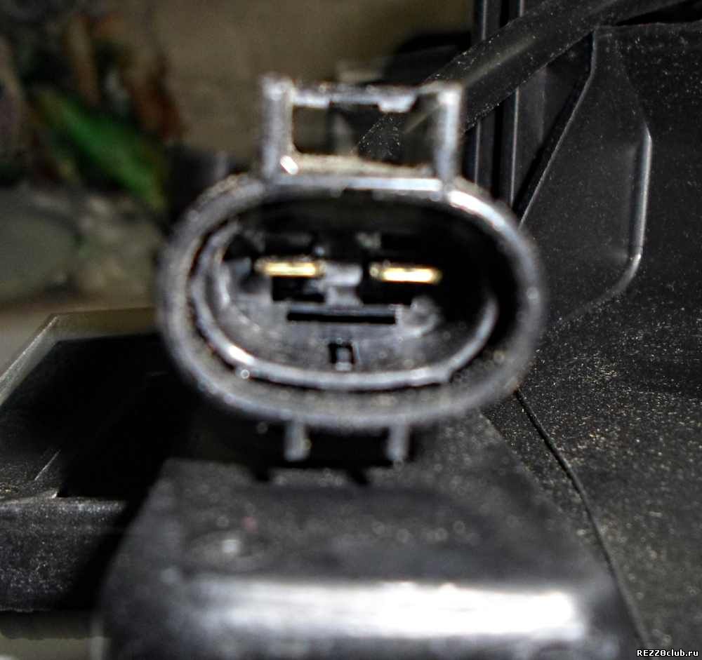

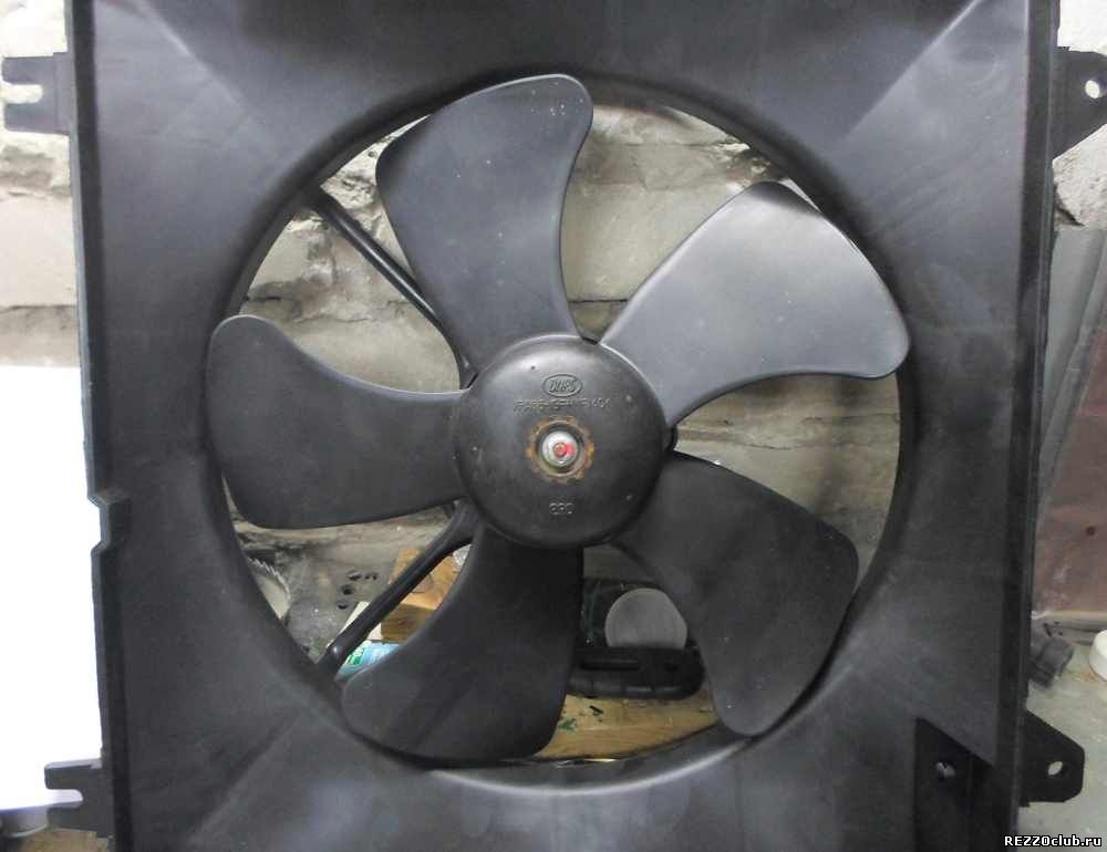

А вот доп вентилятор. У него интересная колодка контактов (папа), у меня под капотом болтается похожий разъем (мама). Но мы выяснили, что это от термометра, которого нет. А жаль.

Цитата Rapidrezzo ()
доп вентилятор
а он в нужную сторону дует?
Rapidrezzo Дата: Понедельник, 21.03.2016, 07:15 | Сообщение № 921 (146815 в абсолютной нумерации)
А как иначе, если полярность проводов питания не спутаешь.
dalstrom Дата: Понедельник, 21.03.2016, 11:09 | Сообщение № 922 (146824 в абсолютной нумерации)
На форуме с 16.07.2012
Пользователь № 6714
Я ее отрезал и поставил обыкновенную двухконтактную "вазовскую".
Rapidrezzo Дата: Понедельник, 21.03.2016, 12:35 | Сообщение № 923 (146833 в абсолютной нумерации)
А я планирую использовать, которая болтается без дела. Все равно термометра нет.
Mavruc Дата: Понедельник, 21.03.2016, 21:45 | Сообщение № 924 (146841 в абсолютной нумерации)
По току нагрузку могут не выдержать.

Rapidrezzo Дата: Четверг, 05.05.2016, 09:11 | Сообщение № 926 (148167 в абсолютной нумерации)
Цитата худой ()
Стал я вчера ставить горячий термос и...обломал уши на корпусе. Промониторил несколько шевролетовских форумов и понял, что это не только моя проблема. Съездил в магаз, купил другой корпус (благо, что есть в свободной продаже) и решил больше не рисковать. Вместо кольцевой прокладки между корпусом и ГБЦ вырубил паронитовую прокладку, выкинул промежуточные шайбы, собрал и езжу второй день без проблем. Если кто-то пойдёт моим путём, то советую прокладку перед установкой смазать с обеих сторон тонким слоем густой смазки типа литола
Собрался тоже ставить новый термостат. И вот у меня несколько вопросов:
1. Вы обломали ухо у нижней части корпуса термостата? Просто у верхней и нижней части  корпуса термостата тоже есть зазор, я думал туда подложить паронитовые прокладки в виде шайбы, или этого не надо делать?
2. Вы убираете резиновое кольцо-прокладку между корпусом термостата и корпусом блока цилиндров и устанавливаете вместо нее  прокладку из паронита по всему корпусу прилегающей нижней части корпуса термостата, так?
худой Дата: Четверг, 05.05.2016, 15:42 | Сообщение № 927 (148176 в абсолютной нумерации)
обломало уши на верхнем корпусе...да, резинку выкинул между нижним корпусом и ГБЦ...никаких шайб не ставил, всё зажимается нормально, недавно менял термос с зимнего на летний, так нижний корпус намертво прилип к ГБЦ, паронитовая прокладка стоит намертво...

Rapidrezzo Дата: Четверг, 05.05.2016, 22:13 | Сообщение № 930 (148184 в абсолютной нумерации)
Зачем резинку выкинул? Я сегодня снял старый термостат в пластиковом корпусе и прикинул новый. Нижняя часть садиться нормально, без зазоров, даже с резинкой. Опасения вызывает верхняя часть. Но не пойму, как может предохранить от обламывания уха у верхней части, установка паронитовой прокладки под нижнюю часть?
