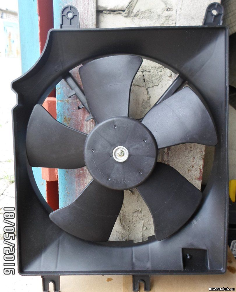

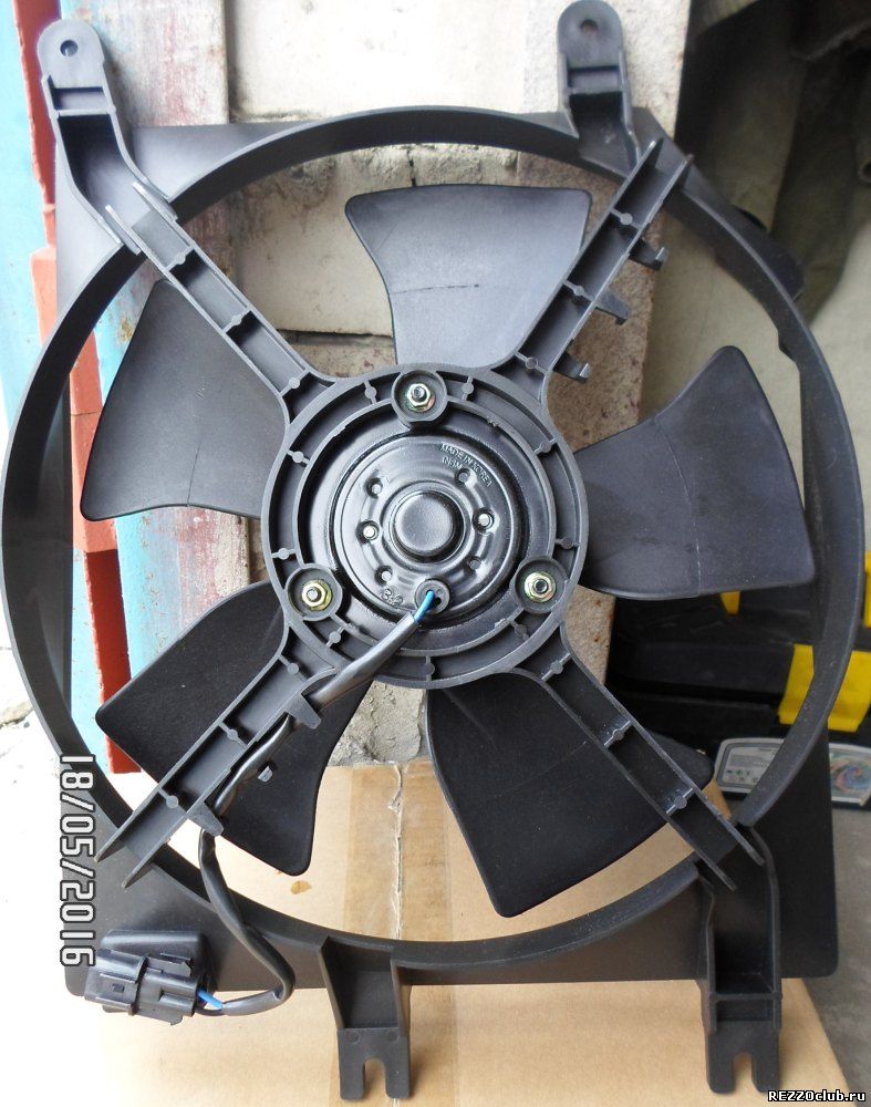

Нет, просто это такой ляп наших поставщиков в Exist, менеджер не виноват, я его не виню. Мы с ним поговорили, он признал факт ошибки, я сдал ему вентилятор обратно, но денег мне пока не вернули. Он сказал, что это долгая процедура, они там наверху должны все проверить. А мне ждать некогда, поэтому я заказал другой, типа аналог, вентилятор кондиционера, но это именно наш. Подходит и становится, как влитой. Поэтому я хочу предупредить, тех кто надумал ставить доп.вентилятор, берите именно этот, не берите GM (родной) - он не подходит на место дополнительного.

Сколько стоит амд вентилятор и в какую фишку подключать.
Dusty79 Дата: Среда, 25.05.2016, 12:52 | Сообщение № 950 (148680 в абсолютной нумерации)
Сообщений: 1400
На форуме с 07.01.2013
Пользователь № 7662
Мне AMDFCU113 обошелся в 1733р.
Штатного разъема нет.
lester75 Дата: Среда, 25.05.2016, 13:07 | Сообщение № 951 (148682 в абсолютной нумерации)
Как подключать
Dusty79 Дата: Среда, 25.05.2016, 18:22 | Сообщение № 952 (148686 в абсолютной нумерации)
Сообщений: 1400
Пользователь № 7662
Кто параллелит через реле с основным, кто ещё как. Я через отдельный датчик подключал.

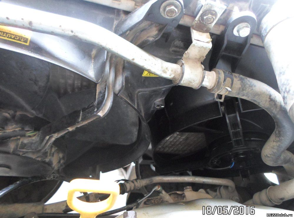

Я тоже так хотел, но пошел покупать тройник газелевский, померил диаметр 37, мне показалось много, патрубок может не налезть. По размерам термостата диаметр - 32.
Rapidrezzo Дата: Среда, 25.05.2016, 22:02 | Сообщение № 955 (148702 в абсолютной нумерации)
Цитата lester75 ()
Через отдельный датчик обьясни не понимаю до конца
Патрубок, что идет на термостат разрезается, в разрез вставляется газелевский тройник с датчиком температуры. От него срабатывает релюшка и подключает доп. вентилятор.
Rapidrezzo Дата: Среда, 25.05.2016, 22:07 | Сообщение № 956 (148703 в абсолютной нумерации)
А я вот подключился к реле малой скорости основного вентилятора, только не дождался я сработки. Сколько не гонял движок в гараже сколько не газовал, не поднимается температура выше 95 гр. - срабатывания малой скорости основного вентилятора. Тогда я включил кондиционер, основной вентилятор сразу заработал, как мне показалось на большой скорости, доп. опять стоит. В связи с этим, может кто мне объяснит, как работает основной вентилятор? У него две обмотки - малой и большой скорости. С малой все понятно, а вот с большой, вентилятор работает на одной обмотке большой скорости, или на двух сразу - малой и большой?
