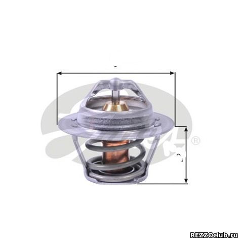

друзья, а нет ли у кого нашего термоса под рукой? Надо снять размеры как на рисунке
Прикрепления: 8320818.jpg (14.0 Kb)
Сообщение отредактировал худой - Воскресенье, 06.11.2016, 11:57
leppa Дата: Воскресенье, 06.11.2016, 14:24 | Сообщение № 986 (152094 в абсолютной нумерации)
худой, 47,4 х 20 мм. Термос вернет на 87.
худой Дата: Воскресенье, 06.11.2016, 14:28 | Сообщение № 987 (152095 в абсолютной нумерации)
благодарю...значит Gаtеs должен встать
