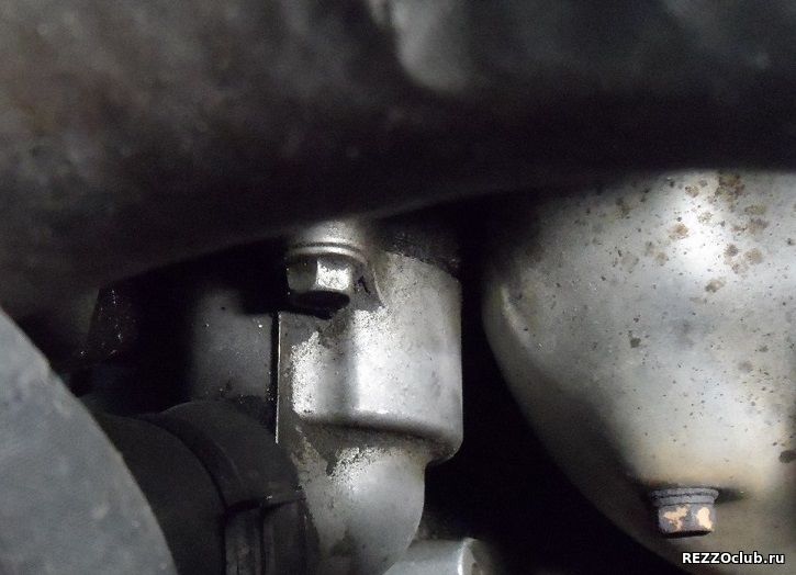

ZEKAVIP Дата: Понедельник, 19.12.2016, 20:55 | Сообщение № 1009 (152946 в абсолютной нумерации)
Сообщений: 45
На форуме с 23.10.2016
Пользователь № 44756
Нужно мне менять корпус, если стоит такой? Нельзя ли только сам термостат заменить?
Прикрепления: 7416691.jpg (73.4 Kb)
Сообщение отредактировал ZEKAVIP - Понедельник, 19.12.2016, 20:55
valkrajushkin Дата: Понедельник, 19.12.2016, 21:13 | Сообщение № 1010 (152949 в абсолютной нумерации)
зачем . у тебя же не пластиковый .
Механик Дата: Понедельник, 19.12.2016, 23:54 | Сообщение № 1011 (152953 в абсолютной нумерации)
Прикрепления: 7416691.jpg(73Kb)
Вам достаточно заменить сам элемент.
