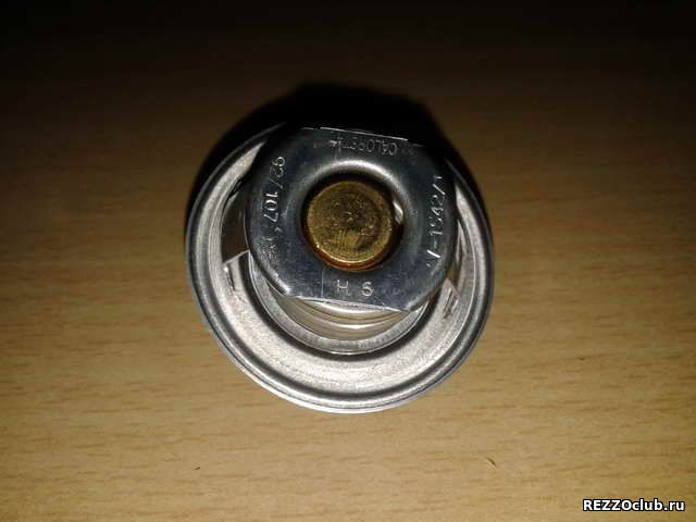

leppa Дата: Воскресенье, 27.11.2016, 12:25 | Сообщение № 998 (152480 в абсолютной нумерации)
Решил по совету Механика взять опять Вернет, только без букв. На следующей неделе придет, поставлю.
Воткнул сегодня, теперь буду посмотреть как ведет себя в морозы.
