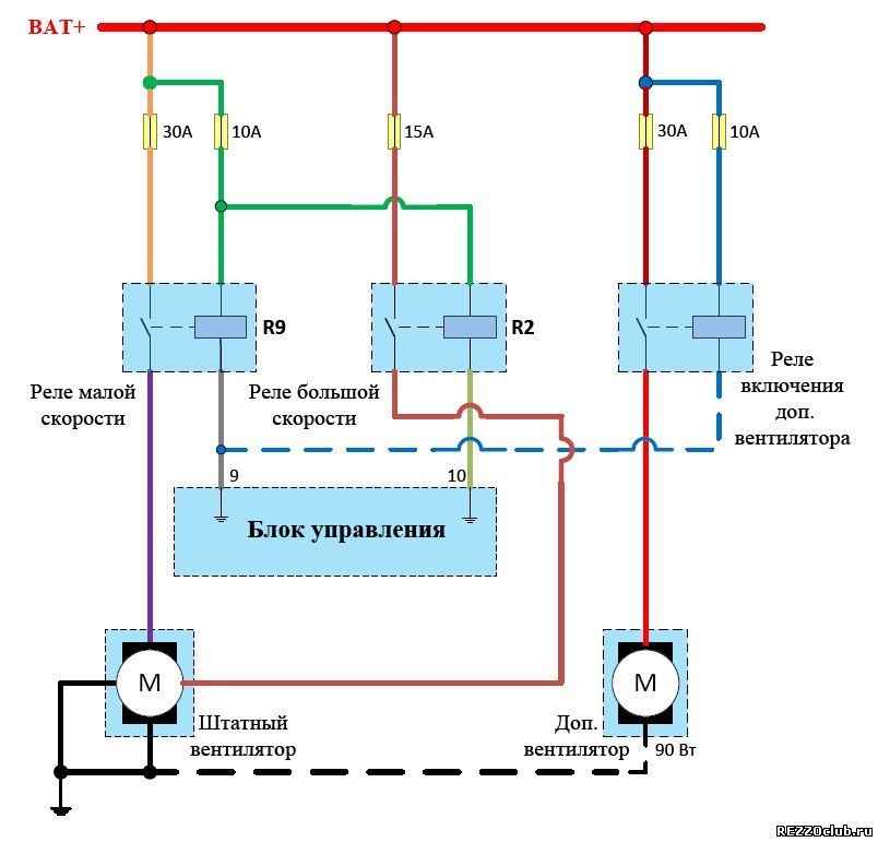

iurik168 Дата: Четверг, 26.05.2016, 10:02 | Сообщение № 961 (148718 в абсолютной нумерации)
Цитата lester75 ()
А Юрий из Москвы как подключил
Вот так по простому https://www.drive2.ru/l/3218124/
Rapidrezzo Дата: Четверг, 26.05.2016, 10:04 | Сообщение № 962 (148719 в абсолютной нумерации)
Не знаю, как Юрий подключил, я подключил вот по этой схеме, но что-то видимо в контактах не совсем правильно. Я вынул из монтажного блока реле малой скорости и подключил провод к контакту на который приходит (-) с БУ, потом снова вставил реле в монтажный блок. Надо будет все тщательно проверить, почему не сработало.
Прикрепления: 3183754.jpg (72.4 Kb)
Rapidrezzo Дата: Четверг, 26.05.2016, 10:10 | Сообщение № 963 (148720 в абсолютной нумерации)
Цитата iurik168 ()
Вот так по простому
Мне не хотелось резать провода на основной вентилятор, хотя может быть так и придется сделать. По-другом от реле тоже как-то не получилось, но будем думать, искать причину.
iurik168 Дата: Четверг, 26.05.2016, 10:20 | Сообщение № 964 (148722 в абсолютной нумерации)
Я не резал провод, просто снял изоляцию и намотал туда управляющий провод.
Rapidrezzo Дата: Четверг, 26.05.2016, 10:24 | Сообщение № 965 (148724 в абсолютной нумерации)
Желательно его припаять, или закрепить специальными зажимами.
iurik168 Дата: Четверг, 26.05.2016, 10:34 | Сообщение № 966 (148725 в абсолютной нумерации)
Там нагрузки нет, но ни кто не мешает припаять. Всегда скручиваю провода и скрутку по больше, зажимам не доверяю, привычка такая.
