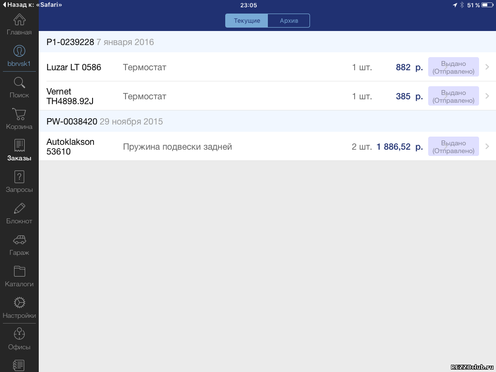

На фото термостатов справа Vernet
Прикрепления: 4802127.png (63.9 Kb)
Сообщение отредактировал igor-bobrovskiy - Воскресенье, 17.01.2016, 23:18
