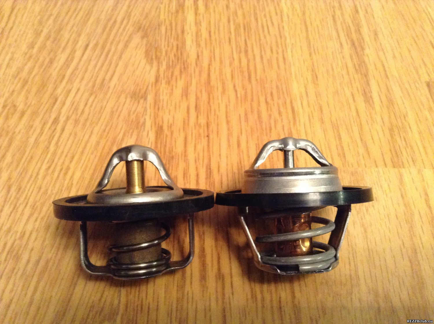

Поменял сегодня термос на более горячий:
Прогнал движок, правда на холостых. Т  открытия по СЕ поднялась с 75 до 82 градусов. Стрелка все так же продолжает летать в нирване. Правда сегодня опустилась всего на 2 деления. Завтра в ночь ехать, будет прохладно, 3-4 градуса, понаблюдаю за ее поведением и работой отопителя.

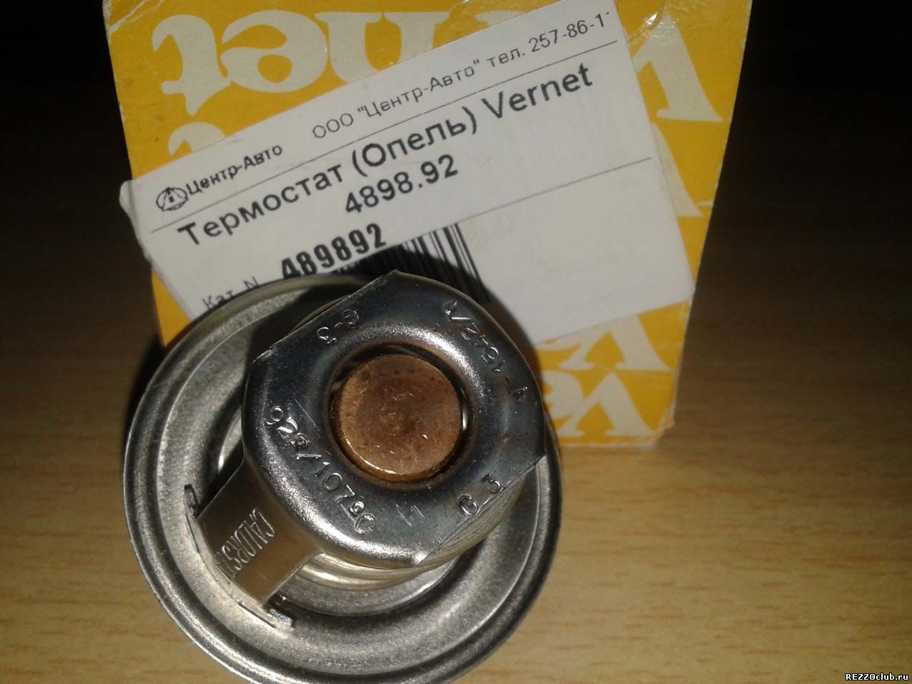

Механик Дата: Воскресенье, 18.10.2015, 18:08 | Сообщение № 877 (142273 в абсолютной нумерации)
Странно я беру термостаты в другой упаковке.
Корвинус Дата: Воскресенье, 18.10.2015, 19:17 | Сообщение № 878 (142279 в абсолютной нумерации)
И мне год назад пришел в другой
Прикрепления: 7197383.jpg (135.9 Kb)
худой Дата: Понедельник, 19.10.2015, 12:06 | Сообщение № 879 (142351 в абсолютной нумерации)

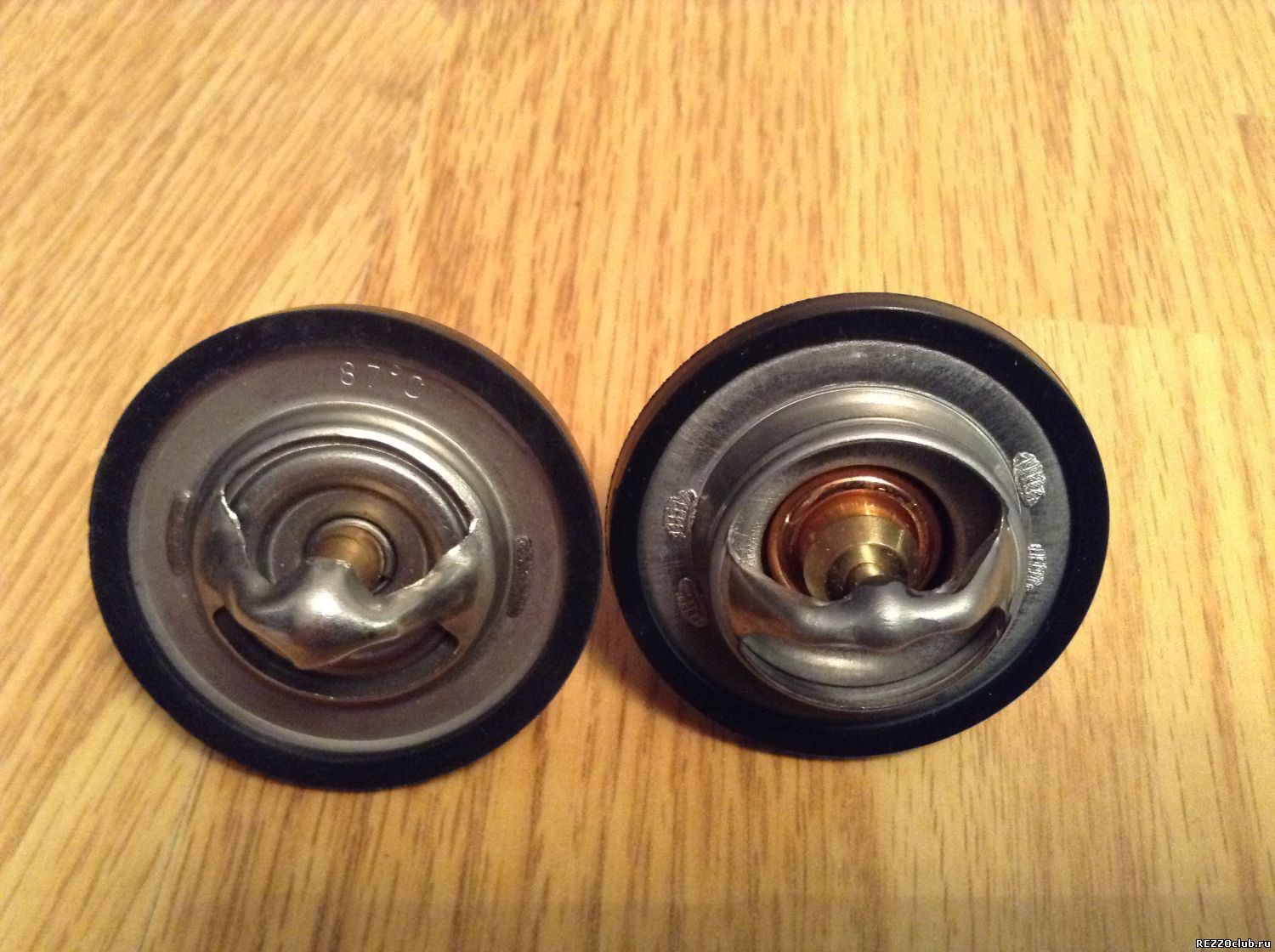

а упаковка разная потому, что термосы разные...на первом фото термос без "j"...прибавки тепла он не даст, проверено...
leppa Дата: Понедельник, 19.10.2015, 15:58 | Сообщение № 880 (142360 в абсолютной нумерации)
Ну х/з, поежжу посмотрю, а пока так - ночью при t окружающего воздуха  6,5-7 градусов стрелка как прилепилась на свое место, больше не дергалась. В салоне регулятор держал на первом красном делении, без кулера. В ноги шел теплый воздух. Самое для меня главное, что стрелка не скачет как с прежним термоэлементом.
худой, а в чем причина? Какая разница с j или без. Тут важны по моему параметры термоса. А на нем написано 92-107. Если будет работать в заданных пределах то не все ли равно с j или без.

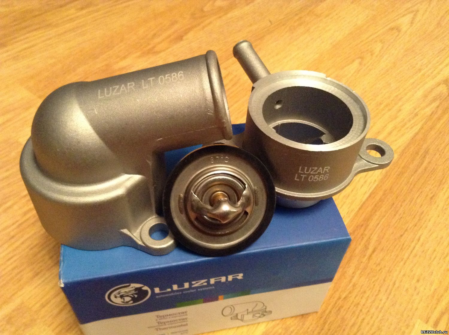

Поменял на днях термостат на 92-107 гр. Двигатель стал нагреваться до рабочей температуры быстрее. Холодов пока нет, так что эффективность печки не проверить.
Тут пишут, что на заводе устанавливается неразборный термостат. А у меня разборный оказался. В связи с этим продам невостребованный термостат Luzar LT 0586. За 400 ре.  (Питер).

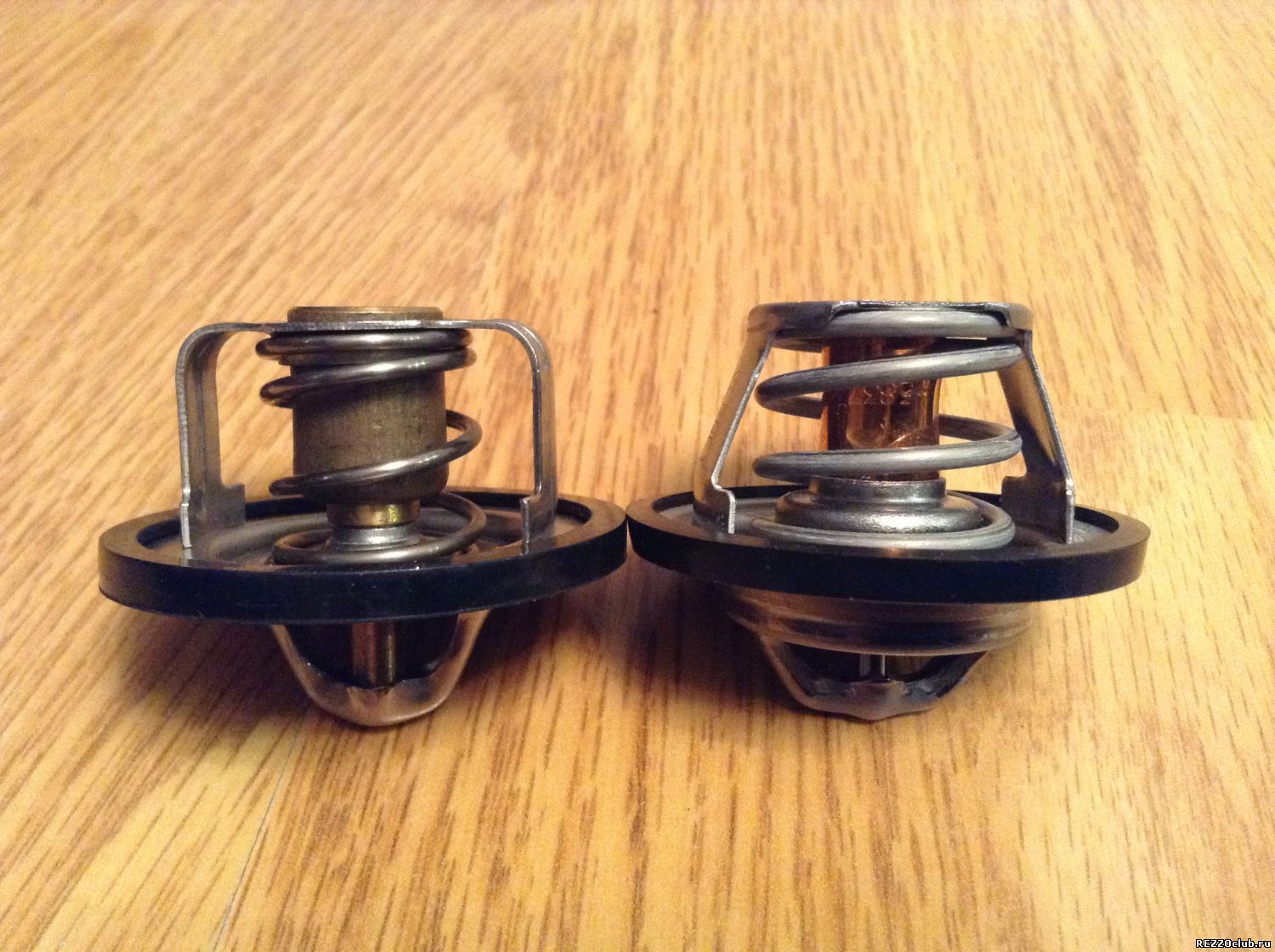

leppa, в данном случае литера "J" означает наличие или отсутствие (что именно не помню) перепускного отверстия. Нам оно не нужно. У нас и так термоэлемент неплохо омывается антифризом, застоя нет. Через отверстие будет стравливаться горячий антифриз из малого круга в большой, динамика роста температуры упадёт, общая температура двигателя будет ниже на 1-2 градуса. Я сам этот момент уже проходил, в итоге вынул такой термостат и заменил на "бездырочный".

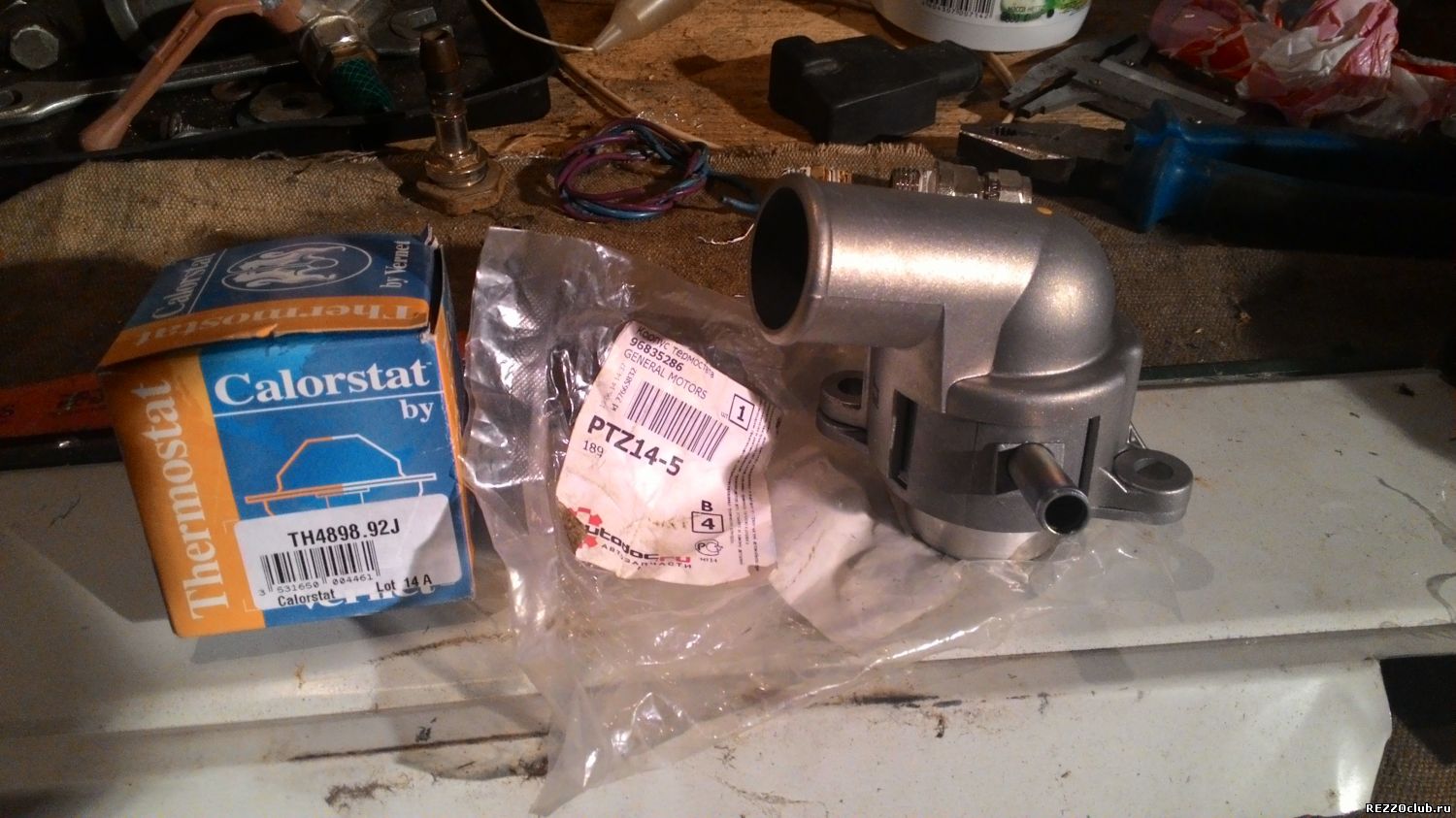

Поменял!
Покупал следующее:

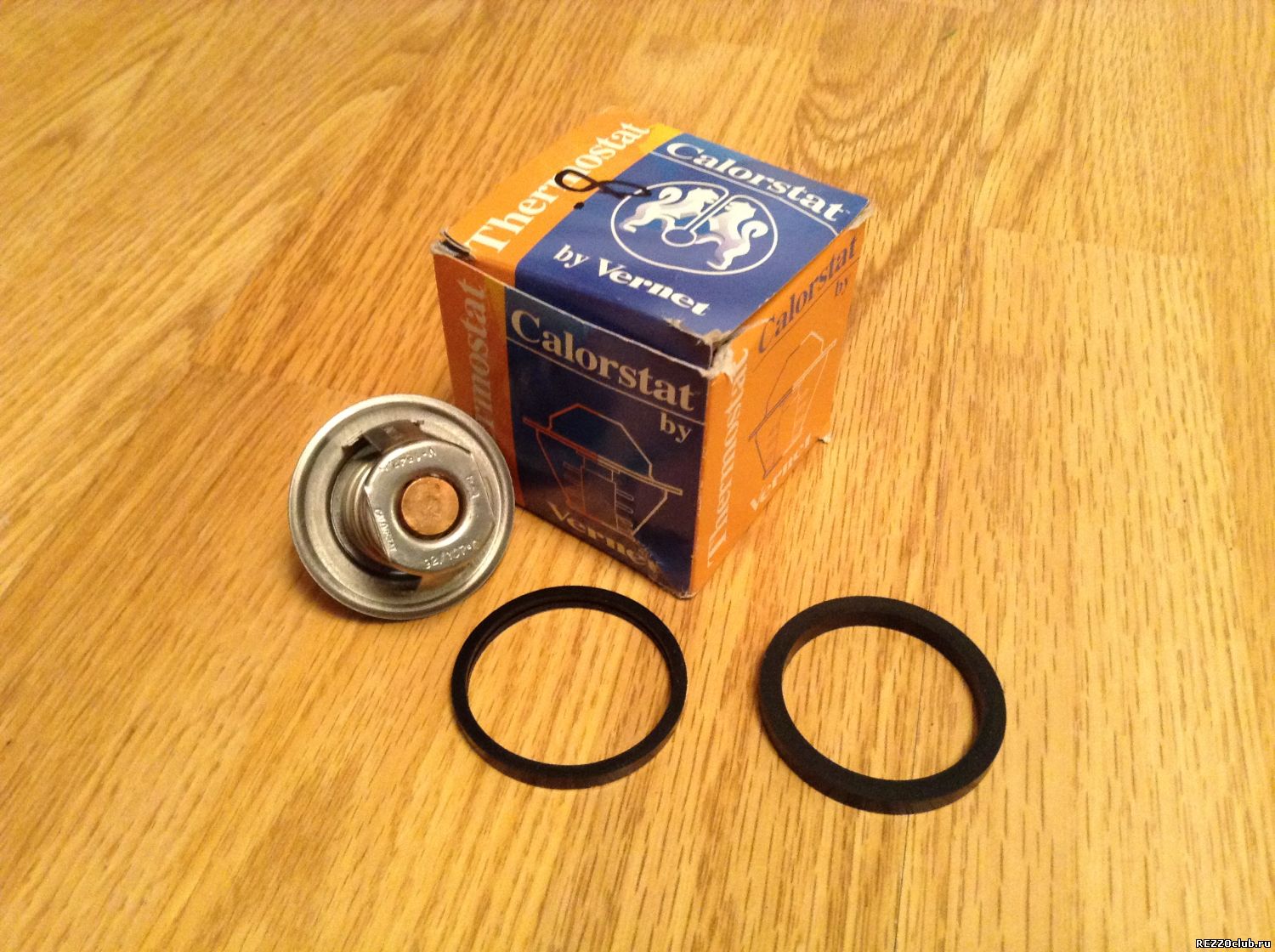

1) Корпус TH45588G1 (GATES). Внутри корпуса был термостат на 88°, также в упаковке была прокладка с круглым сечением.
2) 489892J (VERNET). Внутри упаковки кроме термостата была прокладка с квадратным сечением.
3) 2 болта под шестигранный ключ. Купил М8Х30, на 25 не было, 5мм отпилил.
При замене обнаружилось:
1) прокладка с круглым сечением из комплекта TH45588G1 (GATES) больше по размеру, поэтому поставили прокладку с квадратным сечением, которая была в упаковке 489892J (VERNET) (встала на корпус как влитая);
2) штатные болты с шайбами из-за этих шайб на новый корпус не встают, пригодились 2 болта под внутренний шестигранный ключ.
