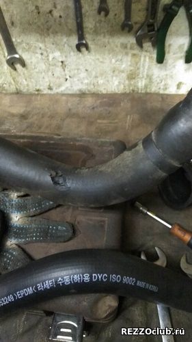

Вообщем, произошла беда на дороге...поехал вчера в Москву (ребёнка отвозил в больницу), и на каширском шоссе замечаю запах горелого антифриза, ну думаю жигуль впереди, от него пахнет biggrin , и потом на следующем светофоре смотрю температура поднялась выше нормы, машину не глушу открываю капот, бачок сухой, визуально ничего особо не видно, видно что мокро, а хрен знает может от грязи...залил 2 литра фриза, доехал до больницы (на Ломоносовском проспекте) и пока ждал мать начал обследования, думал сначала о самом страшном, что пробило прокладку гбц, но уровень в норме да и вроде бы 2 литра прям моментально туда не могли попасть, уровень был бы за максимум...и тут я вспомнил что как то на драйве мне написали номер телефона Максима "механика" позвонил, договорился, приехал (долив по дороге ещё 4 литра фриза), Макс был занят (работа есть работа) но его коллега взялся за поиски и решении проблемы, проблема нашлась "перетерся патрубок который идёт от радиатора к термостат, перетерся он об рабочий целиндр" surprised ну и как следствие побежал в магазин за потрубком и фризом, именно патрубка не нашёл от нашей машинки, но был похожий от лаччети, ну чуть больше он, думаю ничего страшного тут нет...в итоге поставили и отправился домой cool
Спасибо Максу что отозвался, хрен знает что я б делал в незнакомом городе...такая веселая поездочка)

Рыболов Дата: Пятница, 11.01.2019, 14:30 | Сообщение № 568 (165642 в абсолютной нумерации)
Я извиняюсь - это как????? Рабочий цилиндр сцепления с другой стороны.... может нижний патрубок - от радиатора к саксофону?.

Boris-Rezzo Дата: Пятница, 11.01.2019, 16:47 | Сообщение № 569 (165643 в абсолютной нумерации)

Рыболов, да, ты правильно понял, я не правильно написал, думал термостат под катушкой находиться...
