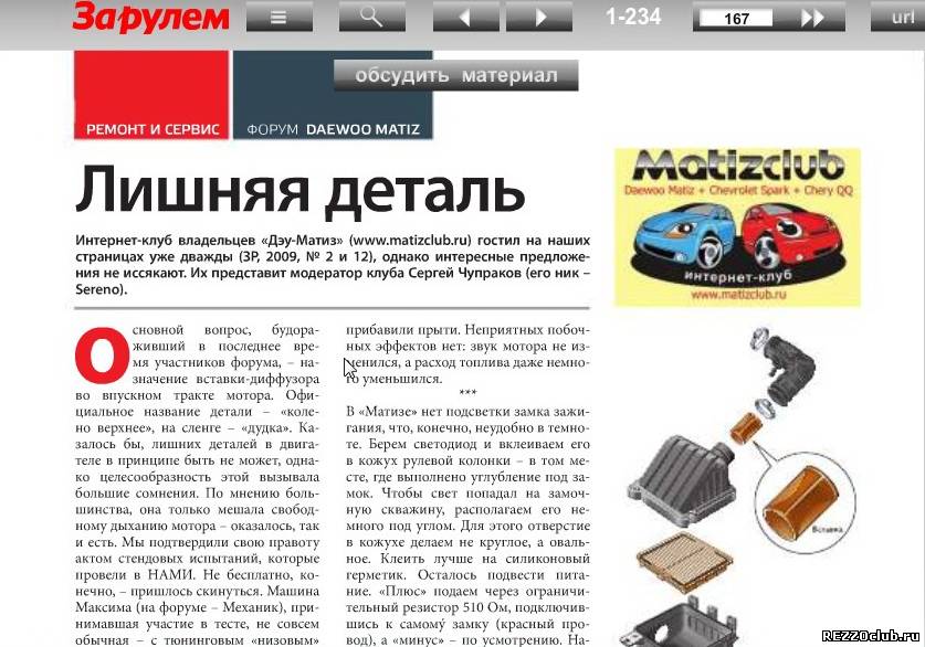

174Den Дата: Понедельник, 23.08.2010, 19:10 | Сообщение № 713 (77691 в абсолютной нумерации)
Quote (Yakov)
А с этого места по подробней. Может я чего пропустил
Такую же дудку только у Дэу Матиз "выкинули", проводили стендовые испытания.За рулем 07/2010

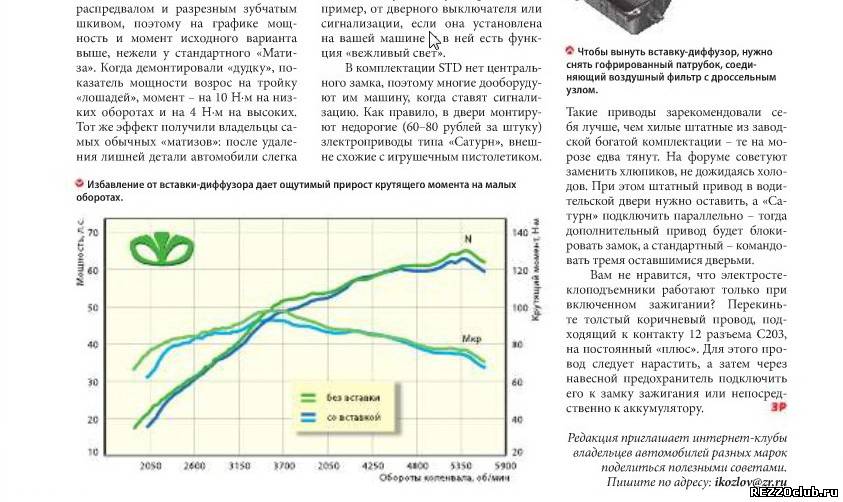

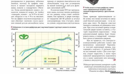

kuparos Дата: Понедельник, 23.08.2010, 20:37 | Сообщение № 716 (77695 в абсолютной нумерации)
Quote (Druon)
а по сути что в статье то???
Диффузор ограничивает мощность...

алексей728 Дата: Понедельник, 23.08.2010, 21:00 | Сообщение № 718 (77698 в абсолютной нумерации)
Quote (Druon)
вот почитай
Прикрепления: 0885944.jpg (182.0 Kb) · 7565886.jpg (165.8 Kb)
