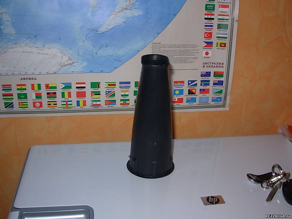

Кто знает, что это (черная фиговина).
Прикрепления: 6826530.jpg (183.9 Kb)

kuparos Дата: Вторник, 20.10.2009, 07:22 | Сообщение № 3 (57163 в абсолютной нумерации)
На нём написано "DIFFUSER".

Воздухозаборник.
kuparos Дата: Вторник, 20.10.2009, 07:22 | Сообщение № 5 (57170 в абсолютной нумерации)
Почти. Он стоит в корпусе фильтра, уменьшая сечение воздуховода в двое.

На Матизклубе данный дифузор вызвал спор на 47 страниц. Я проводил замеры на динамометрическом стенде( kuparos как раз присутствовал при этом, так как следующую на стенд тогда загоняли его Реззо), и испытания показали что диффузор снижает мощность на Матизе 0,8л на 3л.с. и крутящий момент на 10Н.М. и это при мощности в 65л.с. Вот здесь можно посмотреть графики этих замеров http://photofile.ru/users/1667132/3698385/ На первом графике мощность и крутящий момент, на втором мощность и состав смеси.

С снятым диффузором мотор намного лучше тянет с малых оборотов, и снижается детонация при трогании.
