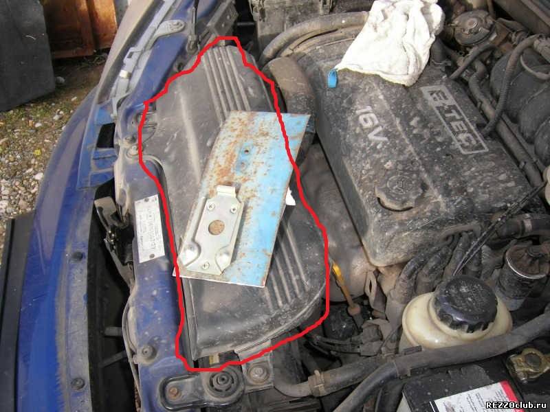

Ребята, появилась бональная идея, в связи с большим расходом зимой.
Подскажите, где у нас забирается воздух? Откудак этому месту подобраться?
Тёплый воздух горит лучше, чем холодный, ведь так?
Почему бы не подшаманить так, чтоб воздух забирался из тёплого места под капотом?
На форумах люди говорят о реальном эффекте. А на тойота форуме у человека двигатель быстрее стал прогреваться.

вот
красным обведено, соответственно воздух засасывается холодный, а вот как сделать, чтобы брал теплый - надо думать.
ЗЫ: на Рено Сценик сделано так, что по мере прогрева поступает теплый воздух и соответственно прогрев двига идёт быстрее, да и расход поменее будет...

WingZmen Дата: Пятница, 22.11.2013, 23:00 | Сообщение № 763 (126316 в абсолютной нумерации)
Так, получается воздух почти с улицы берётся, через отверстие в этом устройстве(хз как оно называется)?
711alex711 Дата: Суббота, 23.11.2013, 00:06 | Сообщение № 764 (126319 в абсолютной нумерации)
Сообщений: 556
На форуме с 07.05.2010
Пользователь № 3682
ну да, открой капот и посмотри...
а вот так сделано в сценике 1
и получается, что поступающий воздух идет от радиатора и движка снизу

Цитата
711alex711 см. Сообщение № 773
думать тут не надо. То что обведено красным, т.е. воздухозаборник снимаете (открутив два болта ключём на 10) и движениями в право- влево (одновременно тяните воздухозаборник вверх). Далее резиновую трубу, из которой вытащили воздухозаборник, поворачиваете в сторону выпускного коллектора.
