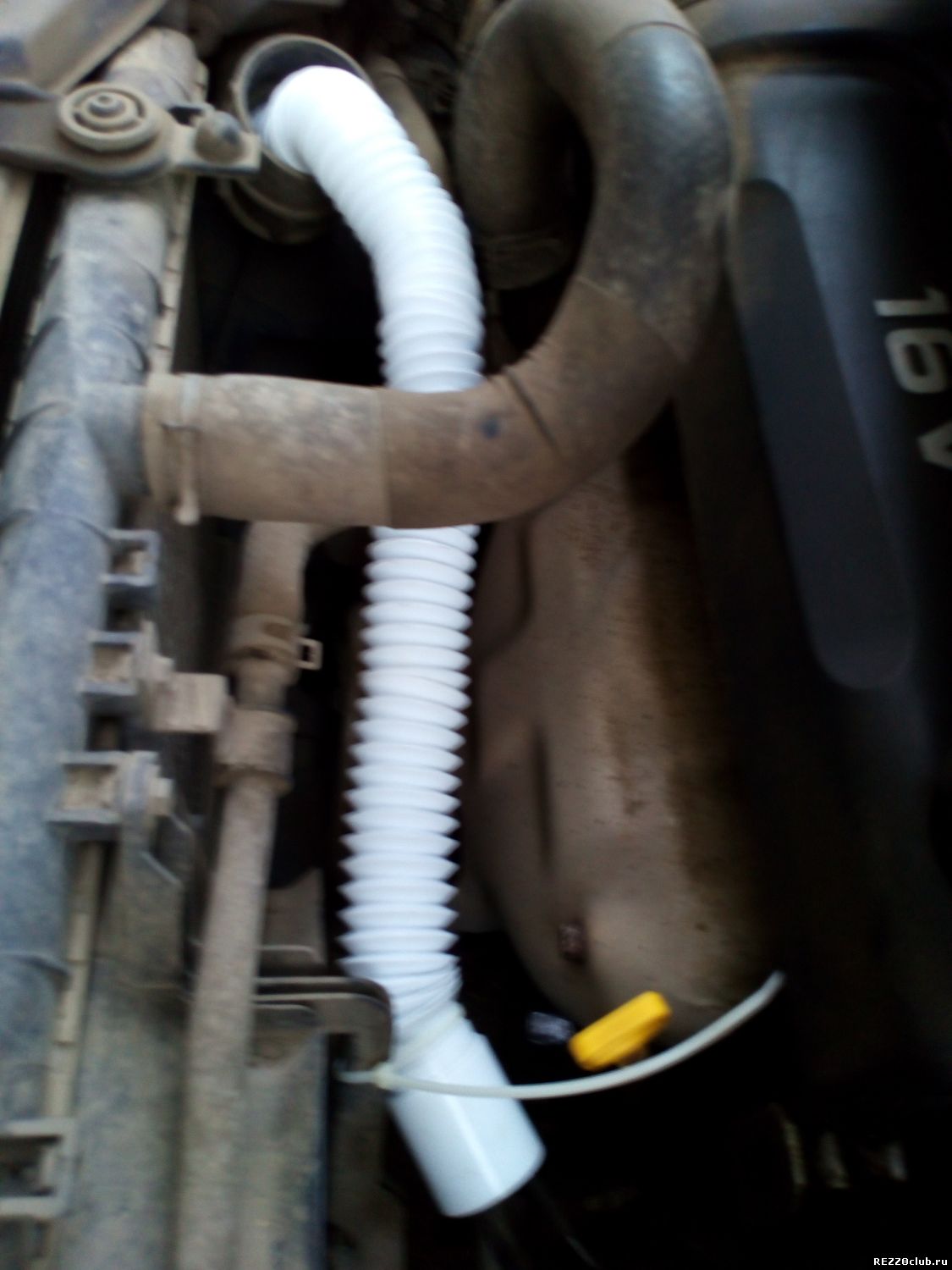

С наступлением холодов тоже решил поколхозить с подвидом воздуха.
Как и мой земляк, не стал заморачиваться и присобачил сантехническую гофру. (Шланг от пылесоса ваще как жалко). Конец который в канализацию идёт Диаметр на 50 влезла как родная, на место ближе к фильтру. Другой конец зацепил хомутом за корпус вентилятора, ближе к горячему месту двигателя. На холостом разницы в работе с гофрой и без не заметил. Если получиться я фотку прицеплююю...

Диаметр шланга моловат.

Согласен что диаметр маловат. Но и стандартного воздухозаборника там небольшое отверстие, плюс повороты изгибы и тп тоже сопротивление потока увеличивает.
Буду заменять на трассе, есть показания по расходу на средней скорости 110 км/ч. У нас Татарстане быстрее нельзя, камеры в каждой деревне стоят. Если средний расход будет меньше 7,8 л/100 или останется на этом уровне (замерял 2неделе назад при +10), смысл вроде есть.
WingZmen Дата: Понедельник, 12.10.2015, 00:33 | Сообщение № 231 (142146 в абсолютной нумерации)
Ещё есть такой необычный дефлектор в воздухозаборнике, который сильно сужает поток. Некоторые вынимают его:)
