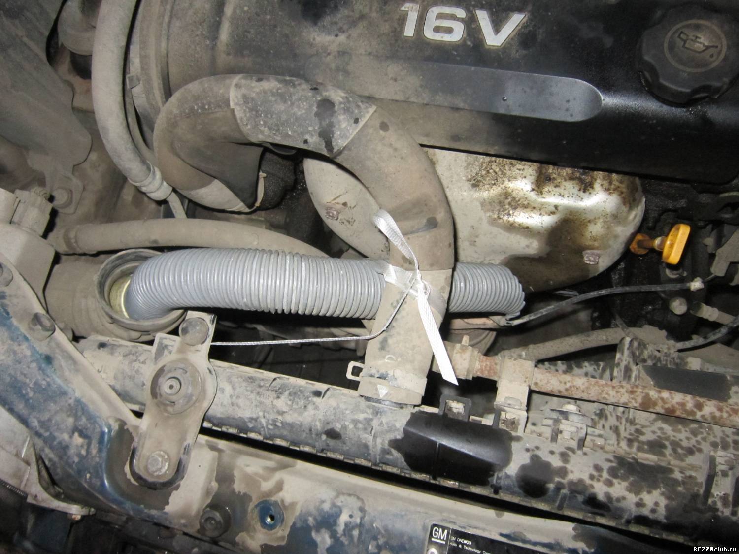

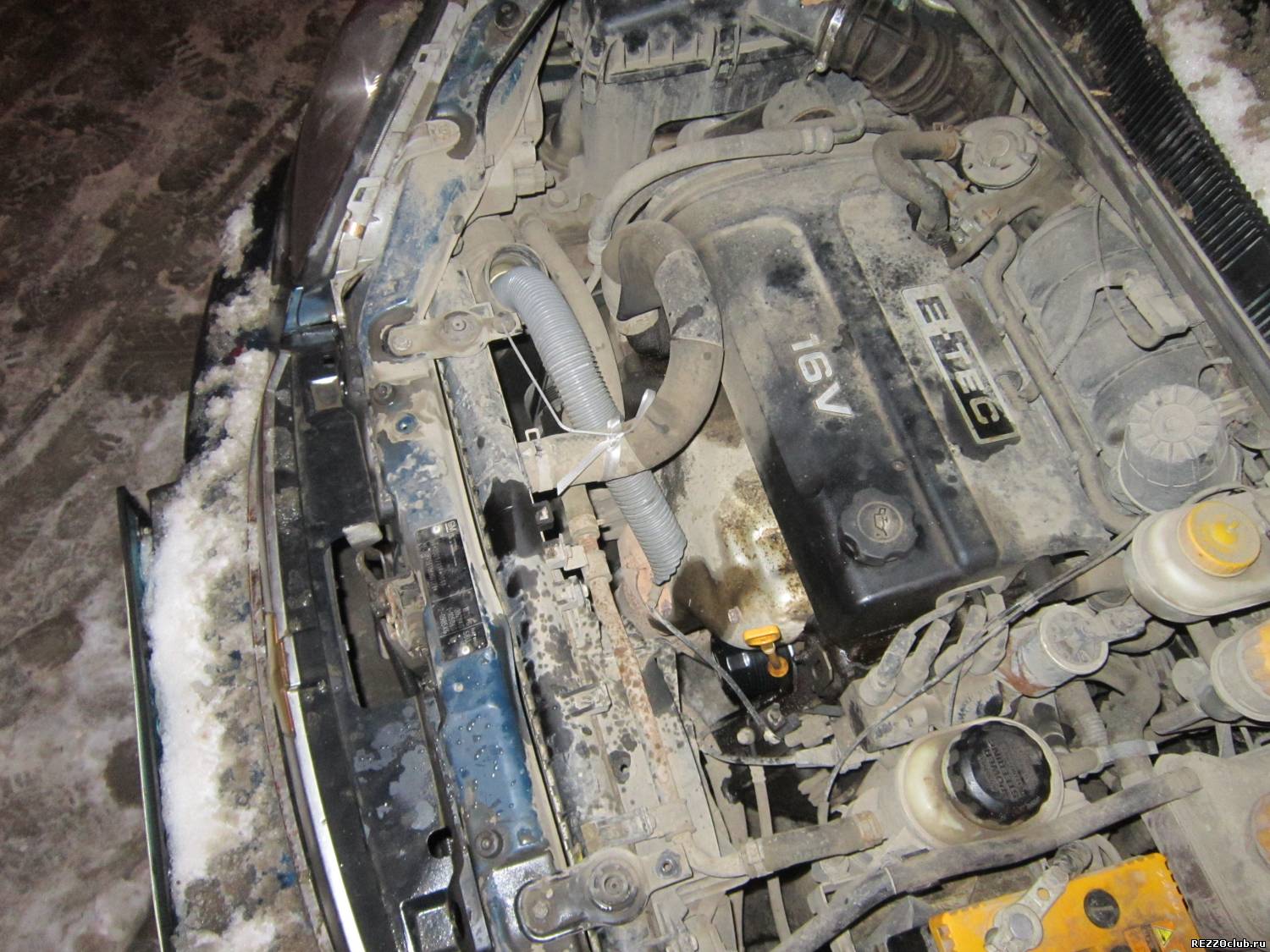

WingZmen Дата: Четверг, 09.01.2014, 00:19 | Сообщение № 216 (127177 в абсолютной нумерации)
Кому было интересно, выкладываю фото переделки. В идеале подойдёт более широкий тепло-изолированный гладкий шланг. Но даже с трубкой от пылесоса заметил изменения по расходу и времени прогрева.
Замеры и графики выложу ближе к концу зимы.
Кстати, за городом тоже замерил. Расход 7,0 при 70-80 кмч. Температура за бортом от -8 до- 19
Прикрепления: 9974763.jpg (181.5 Kb) · 2438595.jpg (231.3 Kb)
Сообщение отредактировал WingZmen - Четверг, 09.01.2014, 00:37
 Аккуратнееее с верхним водяным патрубком, к которому шланг привязан. Уже как-то менял внезапно (подошёл какой-то от Москвича 2141)
Сообщение отредактировал gv2000 - Среда, 15.01.2014, 15:50
WingZmen Дата: Среда, 15.01.2014, 16:54 | Сообщение № 218 (127292 в абсолютной нумерации)
А с чем замена  была связана? Да он вроде прочно сидит, да и нагрузки от верёвки никакой:) Что было-то?
gv2000 Дата: Среда, 15.01.2014, 17:50 | Сообщение № 219 (127296 в абсолютной нумерации)
Сообщений: 35
Российская Федерация -  Солнечногорск
На форуме с 18.07.2013
Пользователь № 11339
Порвался над хомутом (прямо по его линии)  возле двигателя. То ли перетянут был (хотя вряд ли),  то ли от вибраций (радиатор на одном конце патрубка неподвижен, а на другом двигатель болтается) но появилась трещинка по линии хомута - потекло, запарИло. Снял, обрезал, засунул обратно, прижал, долил, доехал, увидел похожее, купил, примерил, обрезал, поставил. Ну как родной! Всё это было на 140 тыс где-то. Да, ещё  патрубок оказался разбухший. Скорее всего охлаждайка была левая. В общем я бы теперь поостерёгся к нему крепить.
А идея хороша. Надо тоже шлаг от пылесоса присобачить: пусть вручную метут.
P.S. От верёвки нагрузки действительно никакой, но там ещё шланг от пылесоса зачем-то.
... а если мне от пылесоса отобрать не удастся - наверное гофра от вентиляции подойдёт.
Сообщение отредактировал gv2000 - Среда, 15.01.2014, 17:56
WingZmen Дата: Среда, 15.01.2014, 18:07 | Сообщение № 220 (127297 в абсолютной нумерации)
Это колхоз стайл. Прицепил к тому, что ближе всего:) Шланг от пылесоса очень лёгкий, тем более только один конец:) Так что точно ничего не перетрёт. Но думаю, ты по горькому опыту точно к нему не будешь цеплять:) По идее лучше использовать шланг с гладкими стенками изнутри.
