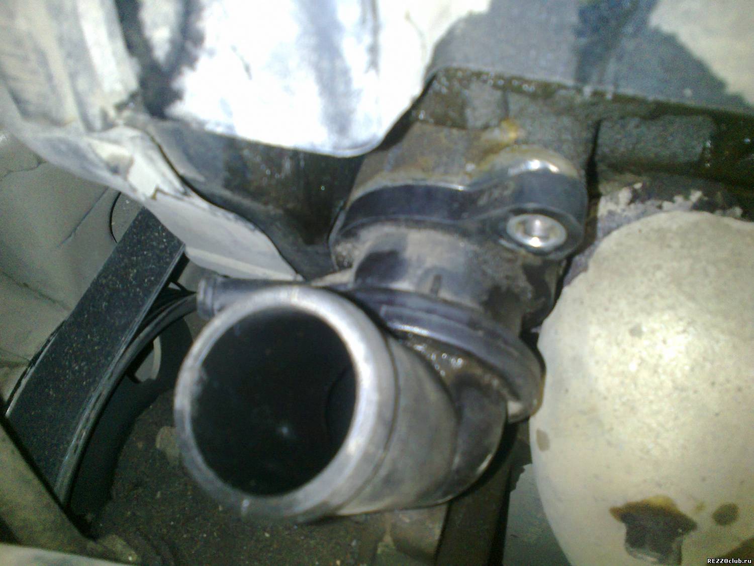

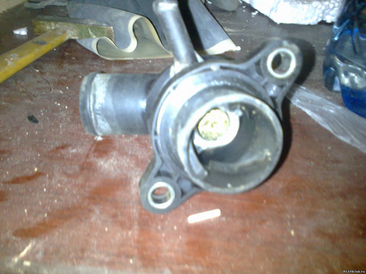

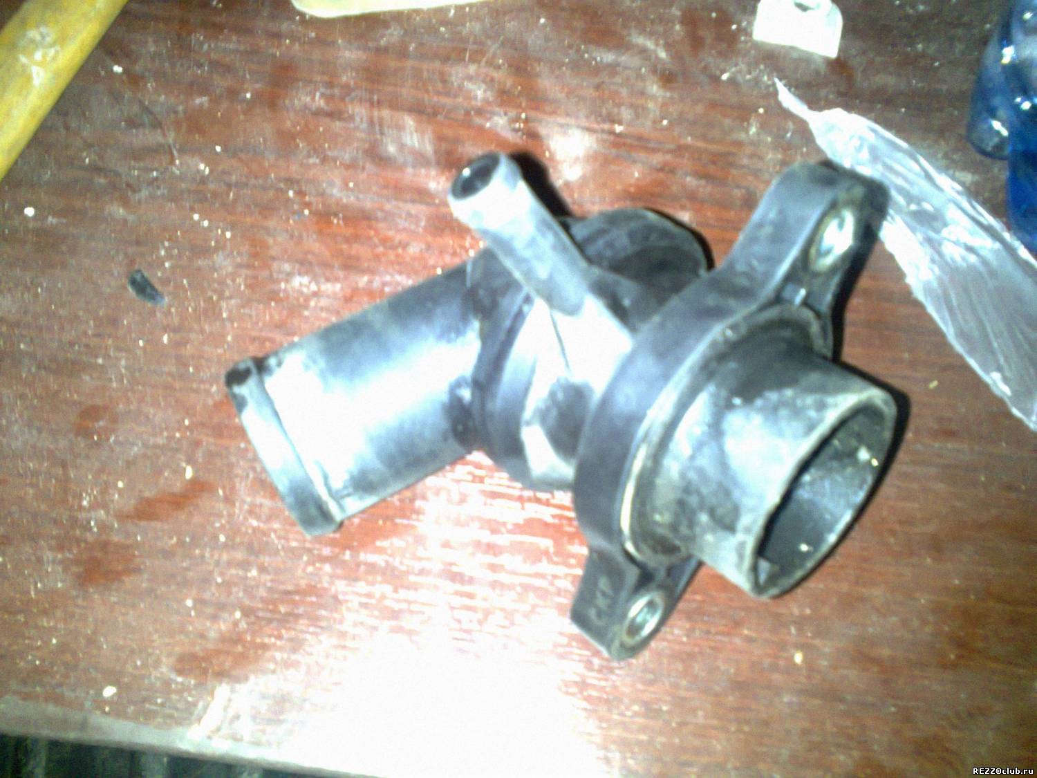

alyes Дата: Понедельник, 09.12.2013, 20:31 | Сообщение № 195 (126675 в абсолютной нумерации)
Сообщений: 90
На форуме с 07.08.2013
Пользователь № 11380
Всем привет! Вроде почти всё прочитал,но не видел как убедится рабочий ли тер.стат,при прогретом двигателе нижний бачок рад-ра должен быть тёплым или холодным,у меня постоянно холодный.И ещё. У нас родной корпус тер.стата разборный,вроде там есть плоскость для ключа,но руками открутить не получилось ,а насиловать я побоялся,всё же пластмаст...
