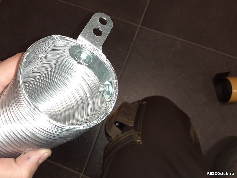

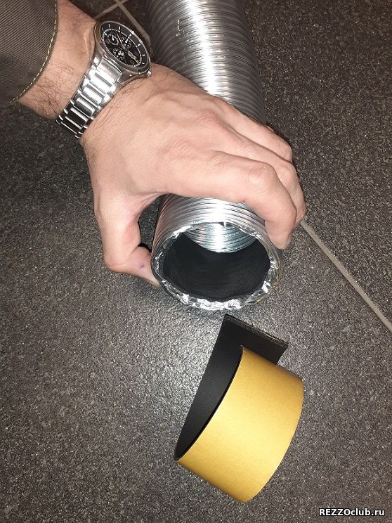

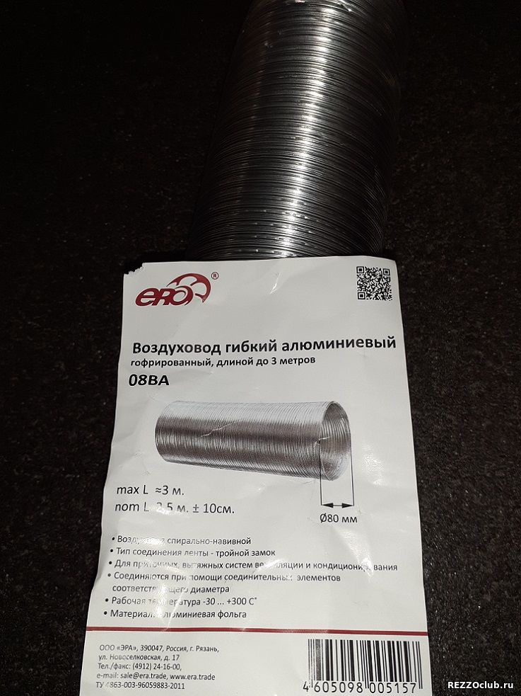

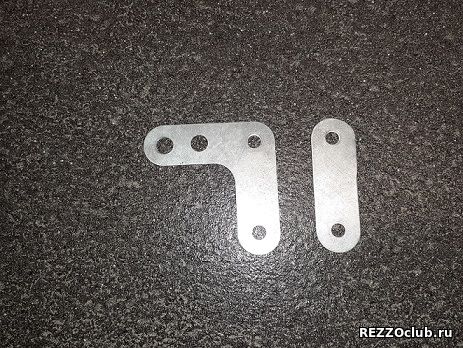

2 месяца езжу с подогревом впускного воздуха.
Купил в строительном:диаметр 80мм, длина 3м

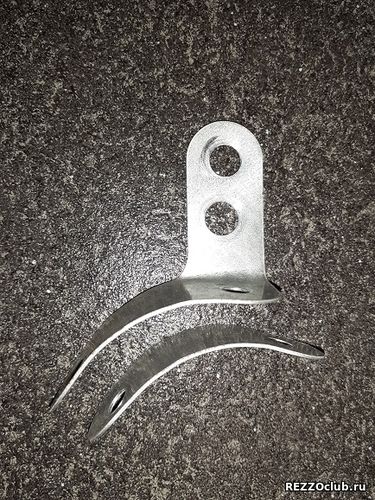

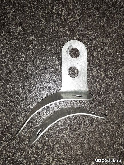

Сделал кронштейны:
( из усилителей для офисного стеллажа, можно из жестянки 0.8-1мм)

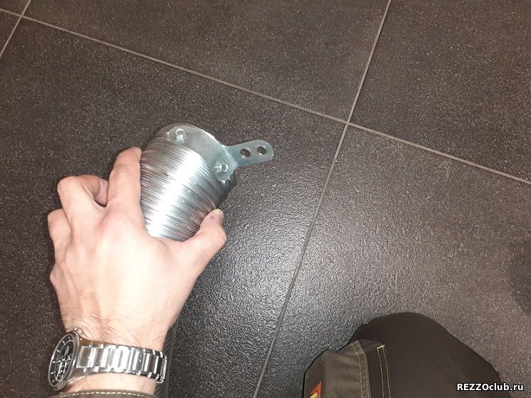

Согнул по радиусу гофры:
Установил кронштейны, зажав между ними гофру двумя болтами м6:

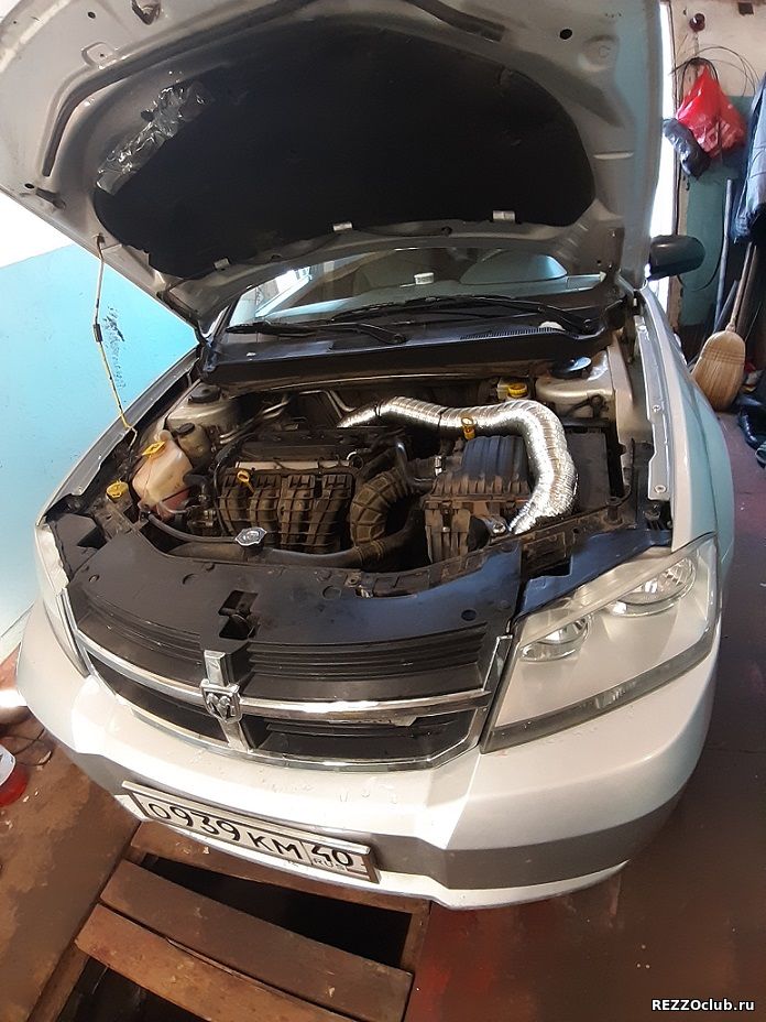

Открутил от теплозащиты выпускного коллектора нижний болт ( тот,что у кислородного датчика) и закрутил вместе с кронштейном
гофры (на крайнее отверстие, среднее не очень удобно):
Второй конец гофры чуть уплотнил самоклеющейся лентой для изоляции труб, но это не обязательно. Надел на резиновый
патрубок ,предварительно сняв пластиковый воздухозаборник ( до весны не понадобится боле). Держится конструкция нормально:
На всё-про всё 200р. и час делов...

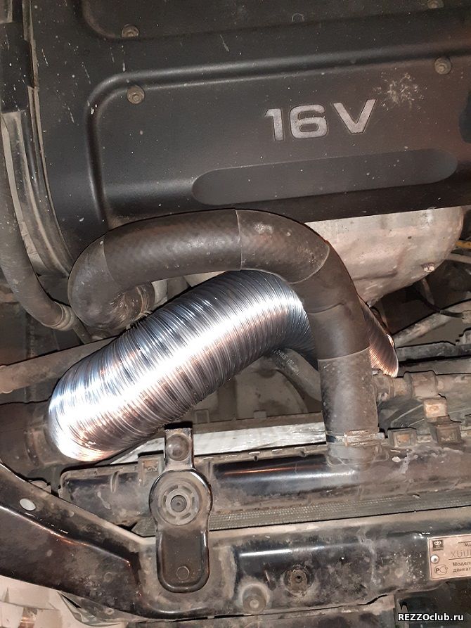

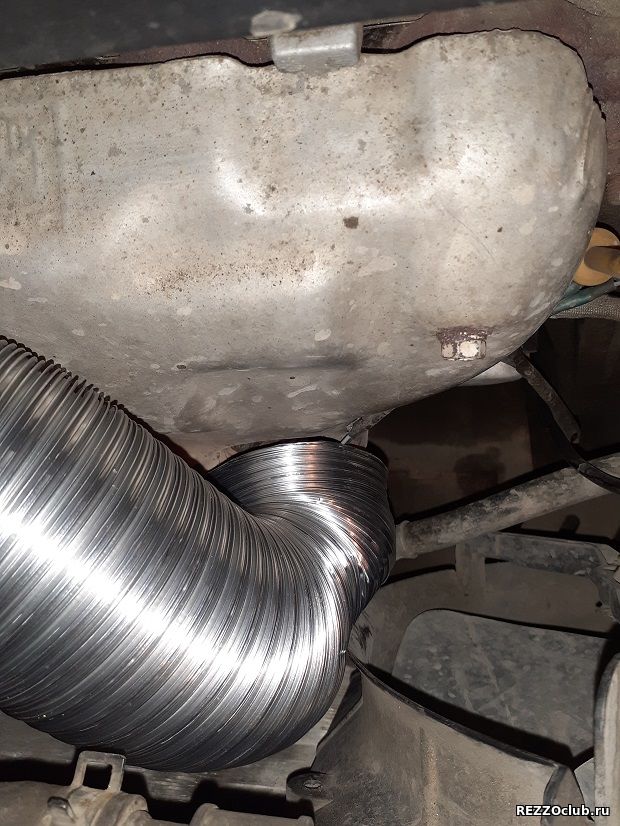

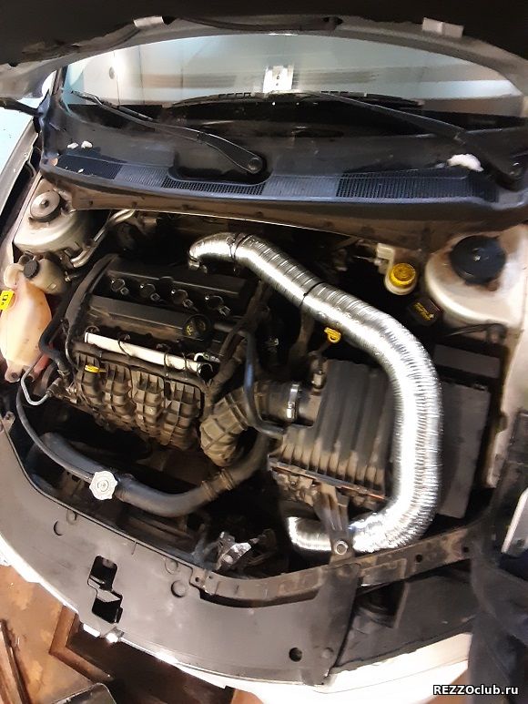

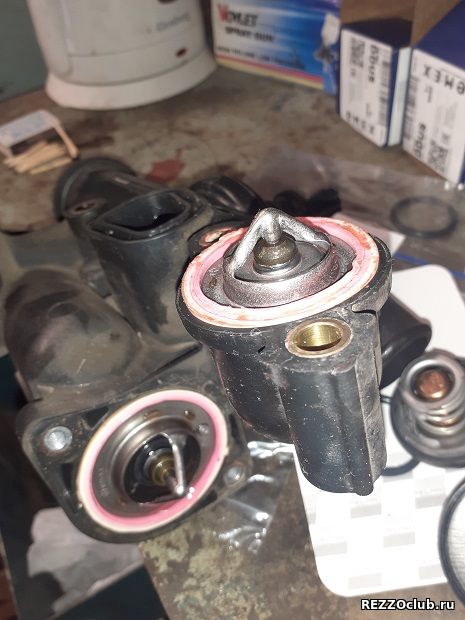

Интересный факт... Установили другу на додж 2.4л такую же гофру...:
Из-за особенности компановки гофру ,естественно. прокладывали по-иному. Как писал раннее, у него расход в зимнее
время возрастает почти на 5 л! Вот ему  подогрев помог ощутимо- расход упал на 2-3 л!

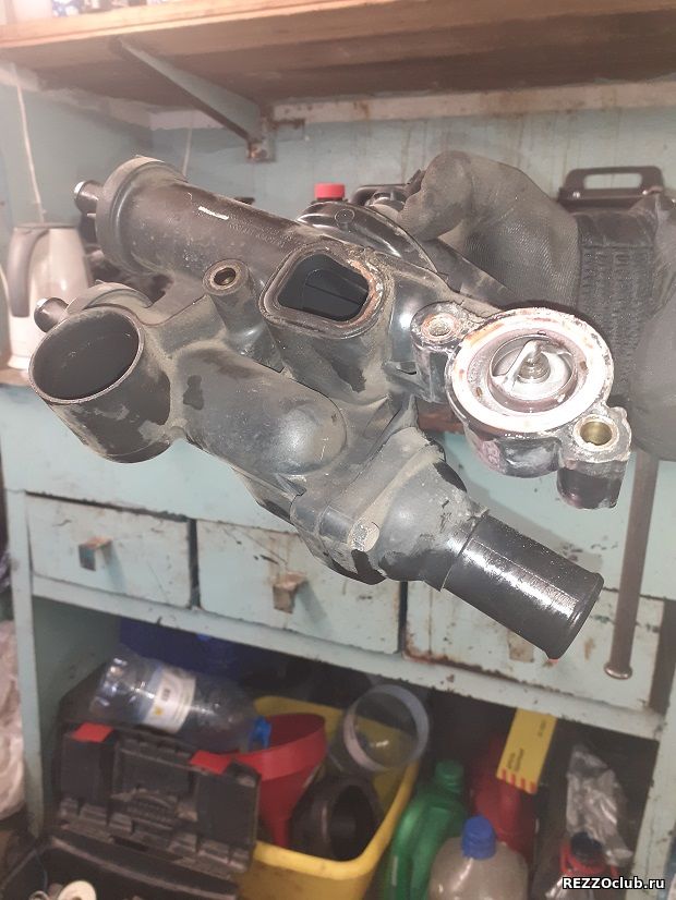

И это при том, что авто прогревается в разы быстрее (даже без гофры) , чем на РЕЗЗО в силу конструкции термостата, а вернее двух!
Хитрый пластиковый корпус с двумя термостатами разных размеров обеспечивает тёплым воздухом из сопел печки уже после 2-3 минут после запуска двигателя! Т.е. заводишь авто, вылезаешь лобовое от льда почистить, пока скребёшь первую половину стекла, вторая снизу уже потихоньку отходит сама! С электроподгревом стекла не сравнить, конечно, но весьма эффективно!.
Расплата за всё это удовольствие- хрупкий корпус термостатов, крышки термостатов со временем ведёт( как и фланец на нашем пластиковом термосе), что приводит к маленьким, но многочисленным течам антифриза.
