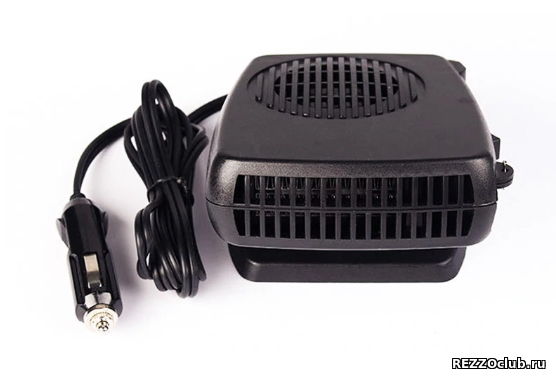

Я вот еще такую штуку заказал, чтобы лобовое стекло прогревать, когда замерзнет. Как думаете, будет толк?
Прикрепления: 8185034.jpg (22.6 Kb)

Так и делаю, правда не для того чтобы движок прогрелся, а салон. В принципе особой разницы времени прогрева движка между закрытой рециркуляцией и открытой не заметил. Может мин 5. Но вот то что  салон лучше греется с открытой (в движении) факт.
Не опасно? Это воздухогрейка сразу начнет подавать горячий воздух на стекло, не лопнет?
Rapidrezzo Дата: Среда, 27.11.2019, 09:15 | Сообщение № 368 (169870 в абсолютной нумерации)
Думаешь, будет дуть как из домны, вряд ли. Мощность 200 Вт, заявленная, но реальная скорее всего будет меньше.
leppa Дата: Среда, 27.11.2019, 09:33 | Сообщение № 369 (169871 в абсолютной нумерации)
Нет, я не об этом. Когда греешь стекло при прогреве движка, температура поднимается постепенно и равномерно, по мере прогрева мотора. А с грелкой, хотя она и 200 вт. будет локальный нагрев части стекла. Если только направить поток воздуха в салон, а не на стекло. Тогда какой в ней смысл, ну чуть быстрее нагреется воздух в салоне. Все КМК, так как нет такой штуки.
И не вздумай даже покупать и пробовать.Хрень полная
letun087 Дата: Среда, 27.11.2019, 11:32 | Сообщение № 371 (169880 в абсолютной нумерации)
Ни о каком горячем воздухе там и речи не идет.Оно не то что не лопнет,оно ни на грамм не разморозится.Печка быстрее прогреется и тепло пойдет,чем от этой Китайской приблуды.Проверенно ни одним мной!

Цитата letun087 ()
Цитата Rapidrezzo ()Я вот еще такую штуку заказал, чтобы лобовое стекло прогревать, когда замерзнет. Как думаете, будет толк?
+100
Полностью согласен! У самого такая валяется в гараже - толку от неё ноль! Единственное что может нагреться от этой штуки - проводка прикуривателя! Самая бесполезная покупка! Серьезно!

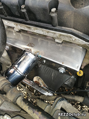

сделал я забор воздуха из коллектора  smile  . согнул новый кожух из нержавейки 0.8 мм толщиной , так как старый был совсем ржавый  . от кожуха сделал  воздуховод  диаметром 58мм, тоже из нержавейки 0.5мм
Прикрепления: 2551821.jpg (84.6 Kb)

KONDRAT33RUS, на первый взгляд, вроде все просто, но какой будет эффект.
