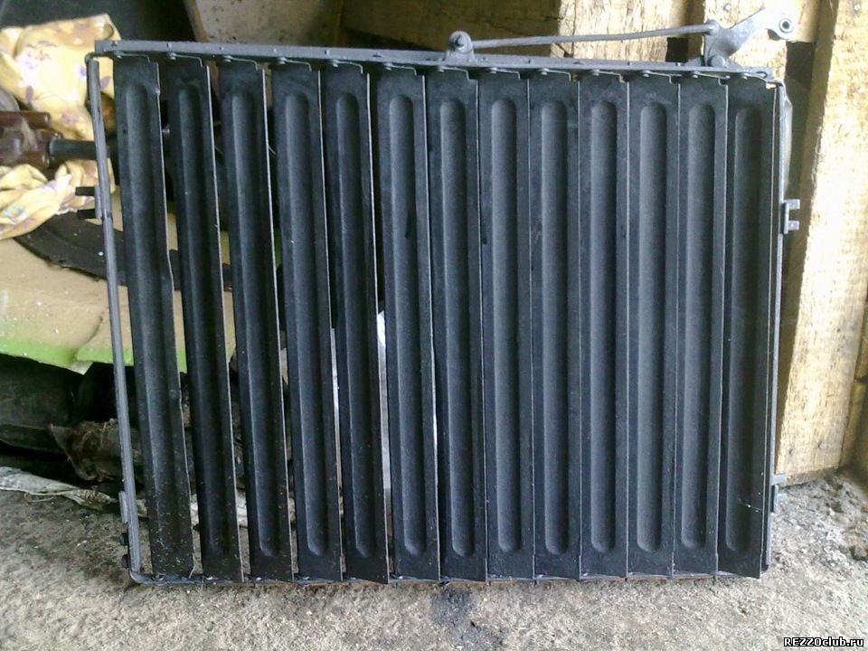

А вот по поводу облицовки радиатора - сначала я тоже так делал. Выглядело забавно. Вместо решётки - теплоизоляция. Смотрелось забавно. Потом просто 2 картонки  сделал с отверстиями И смещал их относительно друг друга так, что отверстия открывались или закрывались как бы.
Но можно сделать вот так(от волги или москвича).
Правда это уже к скорости прогрева никак не относится, как и теплоизоляция капота.

Прикрепления: 6123953.jpg (243.4 Kb)
