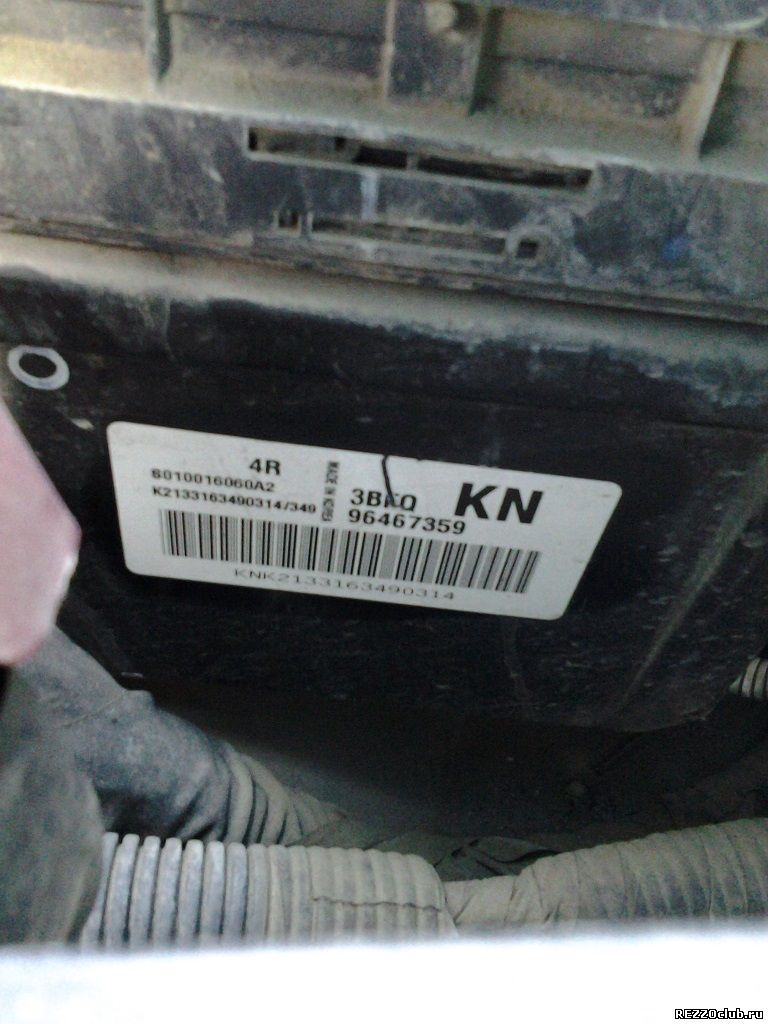

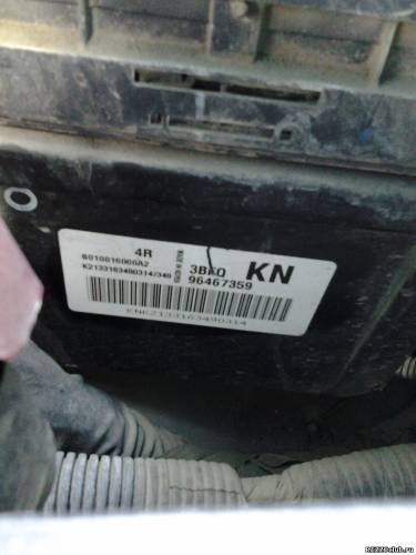

Блок какой стоит 1BFQ или 3BFQ?
Затрудняюсь ответить. Как это можно определить?
Механик Дата: Среда, 30.12.2015, 22:31 | Сообщение № 149 (144098 в абсолютной нумерации)
На блоке этикетка белая, сфоткайте её.
Блок похож на 3BFQ
Прикрепления: 7921415.jpg (244.8 Kb)
