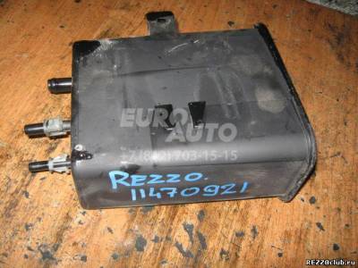

борода71 Дата: Вторник, 31.03.2015, 15:57 | Сообщение № 124 (137696 в абсолютной нумерации)
Сообщений: 153
На форуме с 22.03.2015
Пользователь № 22699
у абсорбера 3 соска,как что соединять?
Прикрепления: 9746204.jpg (64.4 Kb)
борода71 Дата: Вторник, 31.03.2015, 16:57 | Сообщение № 125 (137700 в абсолютной нумерации)
Сообщений: 153
вот что вычитал -КАТЕГОРИЧЕСКИ НЕЛЬЗЯ СОЕДИНЯТЬ ШЛАНГ ОТ МОТОРА И ШЛАНГ ОТ БАКА НА ПРЯМУЮэто приведет к тому, что разряжением мотора схлопнет бак, потом бенз может пойти напрямую в мотор со всеми вытекающими… Если очень есть большое желание избавиться от этого бочонка, то надо шланг к мотору просто заглушить, не убирая при этом клапан т.к. если его отключить то мозги высветят ошибку и перейдут в аварийный режим. а на шланг от бака одеть бензофильтр от карбового таза, чтоб грязь в бак не попала.
