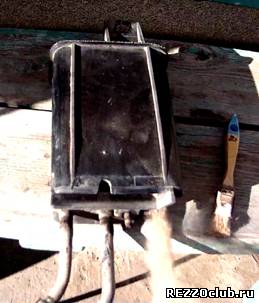

Я, как только бак начинал цокать делал очистку адсорбера:
Хватало где то на полгода, а менять пластмассовую коробочку, с пол килограммом угля за 2,5 тыка, жаба душит.
Прикрепления: 0152030.jpg (81.6 Kb)

leppa Дата: Среда, 12.02.2014, 20:36 | Сообщение № 104 (128103 в абсолютной нумерации)
Сообщений: 2279
Цитата
Не надо никаких пружин убирать,
Сейчас внимательно прочел мануал, по поводу снятия адсорбера, так вот из прочитанного понял что наши корейские друзья и здесь постарались - адсорбер снимается вместе с баком. Так что приношу свои извинения за дезу. На фото решение проблемы щелкающего бака на акценте.
Получается, что вариант предложенный iurik168  оптимальный, или просто недоворачивать крышку топливного бака
