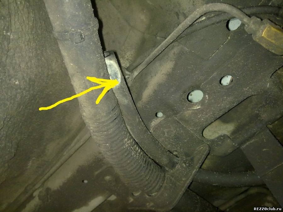

случайно нашла тему и даже обрадовалась,т.к. мужу твержу, что в машине что-то сзади щелкает, даже когда стою после поездки, он же ничего не слышит... Но т.к. руки у нас не из того места, то вряд ли что-то там продуем сами..
Но на всякий случай, я правильно поняла, что надо продуть трубку: http://www.rezzoclub.ru/_fr/7/7381387.jpg при закрытом и открытом баке?
janoem Дата: Среда, 22.10.2014, 10:23 | Сообщение № 114 (134343 в абсолютной нумерации)
Сообщений: 508
Российская Федерация -  Истра
На форуме с 01.09.2013
Пользователь № 11415
да-я эту трубку чистил,но помогло не надолго.

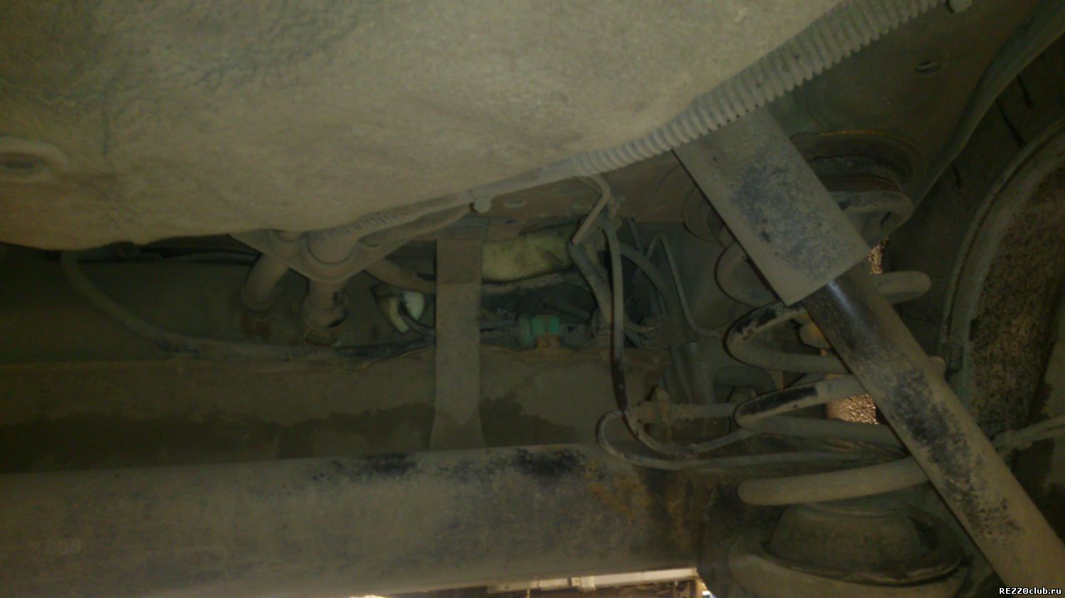

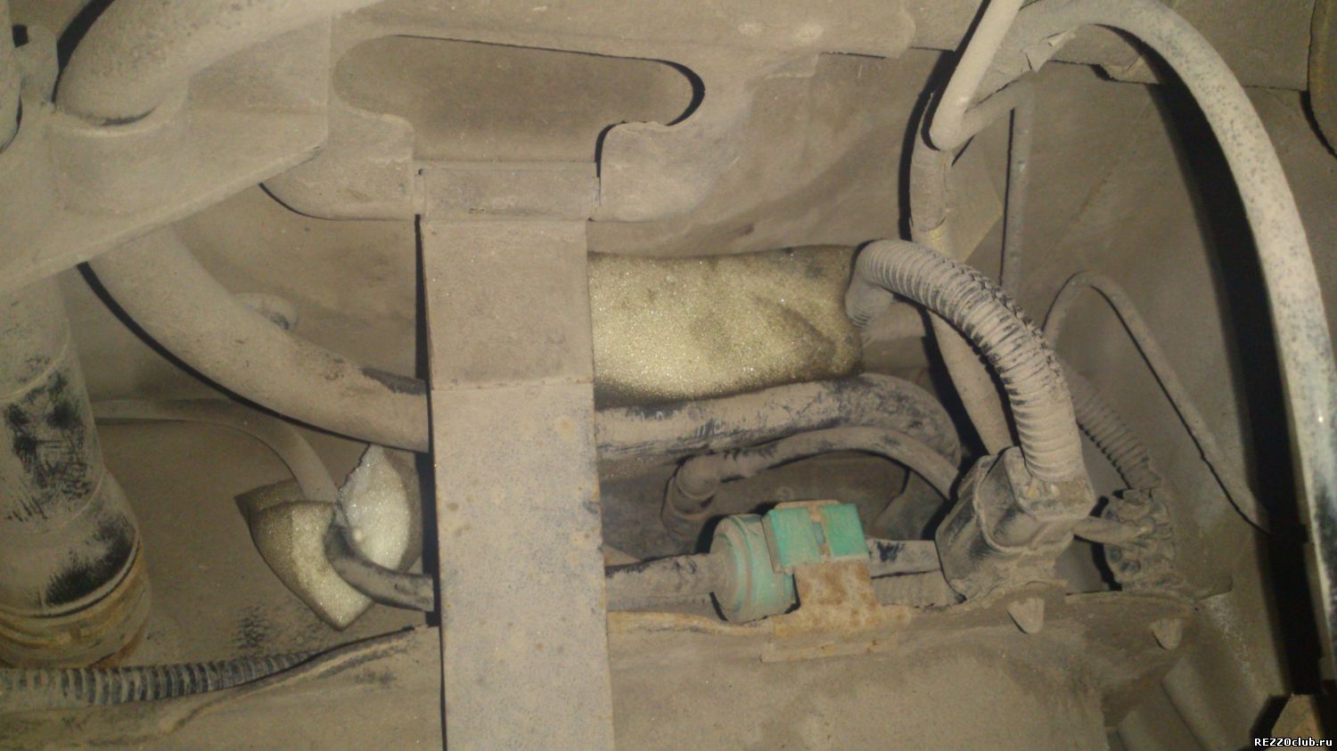

NVV Дата: Среда, 10.12.2014, 23:21 | Сообщение № 119 (135217 в абсолютной нумерации)
Сообщений: 208
На форуме с 26.02.2012
Пользователь № 5787
Цитата Nika ()
ЩЁЛКАЕТ СЗАДИ.СПРАВА.ПОХОЖЕ НА ОСТЫВАЮЩИЙ МЕТАЛ.ЩЕЛЧКИ И НА ХОДУ И НА НЕЙТРАЛКЕ.ПОЯВЛЯЮТСЯ НА РАЗОГРЕТОМ ДВИГАТЕЛЕ
У меня при очередном осмотре подложили под трубки (адсорбера?) поролон (см. фото). Большая часть щелчков прекратилась smile
Прикрепления: 4203709.jpg (110.3 Kb) · 4647280.jpg (71.9 Kb)
