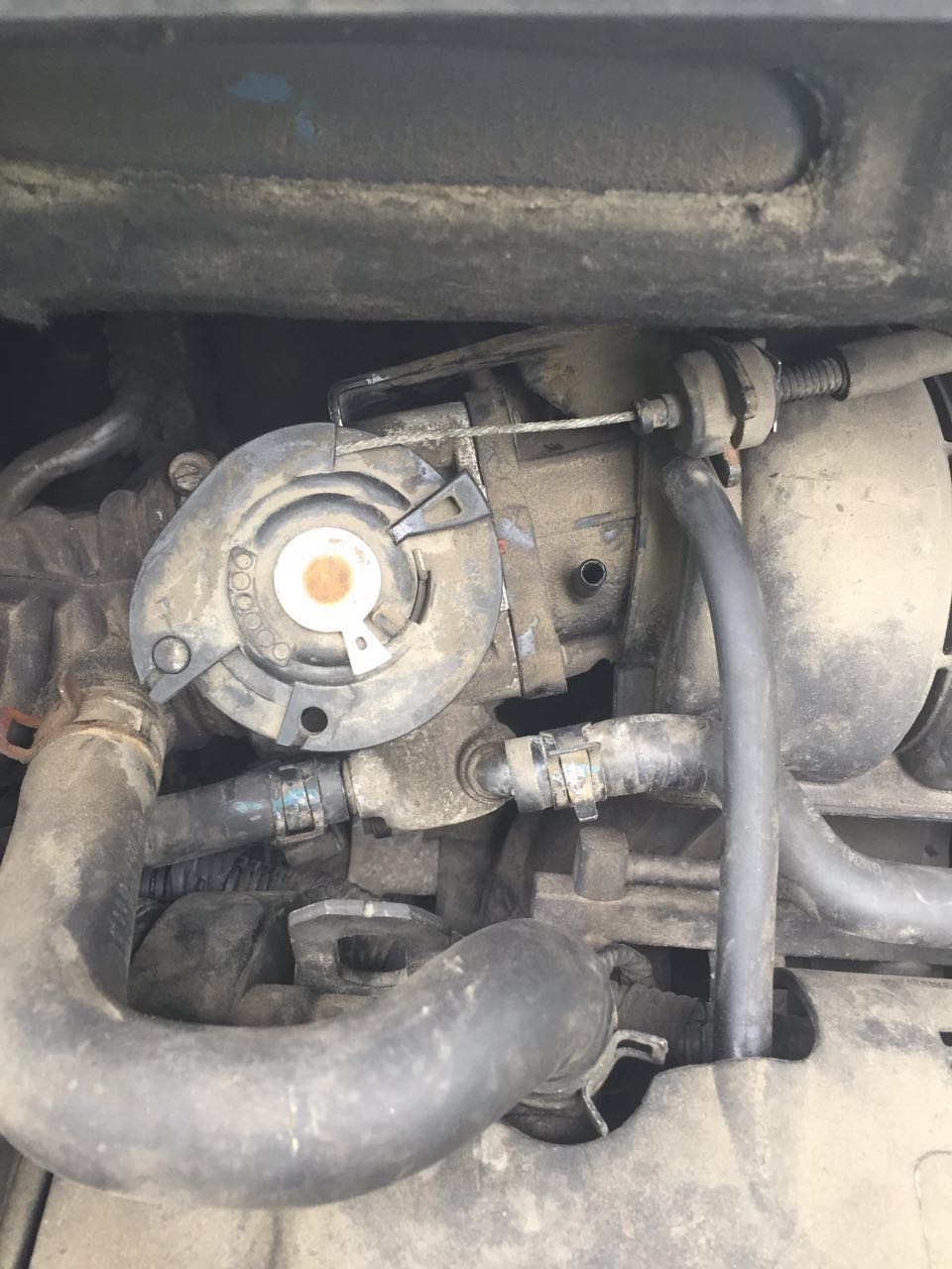

Offshoot Дата: Четверг, 09.06.2016, 16:29 | Сообщение № 180 (149048 в абсолютной нумерации)
Сообщений: 205
На форуме с 18.01.2008
Пользователь № 365
Максим, добрый день
Разговаривал с вами намедни  писал в почту (вы ответили мне). Устойчиво глохнет на холостых.
Мы договорились, что я подъеду к вам, но так как в таком режиме ехать затруднительно, обратился к местному умельцу. В сухом остатке он ничего не смог делать. Однако, сейчас если снять некую трубку к ДС обороты держатся и машина вроде бы едет. Похожее фото было в форуме, на всякий случай прикрепляю своё фото. К сожалению, руки растут не откуда надо, поэтому
вопрос: можно ли доехать до вас с отсоединенной трубкой? Или произойдет что-то ужасное и непоправимое с ДУ или мотором?
Прикрепления: 2938203.jpg (132.2 Kb)
