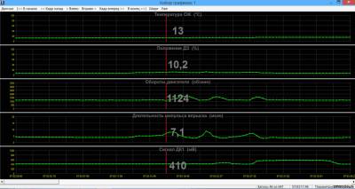

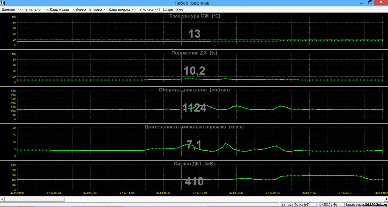

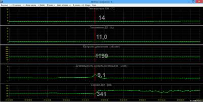

Проверил ВВ провода,  свечи, катушку. Сопротивление проводов от 1,89 до 3,56 кОм. Немного не укладывался в ряд провод на 3 цилиндр почему то сопротивление было почти равно 4 проводу 3,11 кОм. Но так как свечи ИМХА не отличались друг от друга не стал обращать внимание. Сопротивление катушек с высокой стороны 5,5 и 5,49 кОм, как бы укладывается в норму. Заглушил клапан ЕГР, не стал прокладывать металлическую прокладку, проложил две 2 мм из армированного поронита. Не думаю что там такое давление, что бы их пробить. Дерганье на 2-2,5 тыках прекратилось. Спасибо всем кто надоумил.
Как уже писал выше в CE четко видно что нестабильная работа начинается в момент появления сигнала с ДК -1.
Посему решил поменять этот датчик. К сожалению никакого эффекта не добился:
Сейчас пляски движка начинаются до появления сигнала с ДК, но примерно в то же время что и раньше. Все ж таки думаю что помимо сигала с датчика какие то сбои имеют место в ЭБУ. Поэтому отсоединил  на ночь ак. , посмотрю что выйдет.
Прикрепления: 8401227.jpg (167.5 Kb) · 2895076.jpg (171.9 Kb)

Эффекта 0. Как дергался так и дергается. Изучение проблемы в сети показало что это не только наша болячка, многие машины страдают этим. Рецепты разнятся - кто грешит на датчик t, кто на катушки или форсунки. Сейчас вечерком глянул на показания СЕ в отношении ДЗ. На ХХ положение в районе 7, 7,3. Судя по мануалу к СЕ чуть больше нормы. На выходных попробую снова помыть, а затем сделать адаптацию. Если не поможет просто забью на проблему.

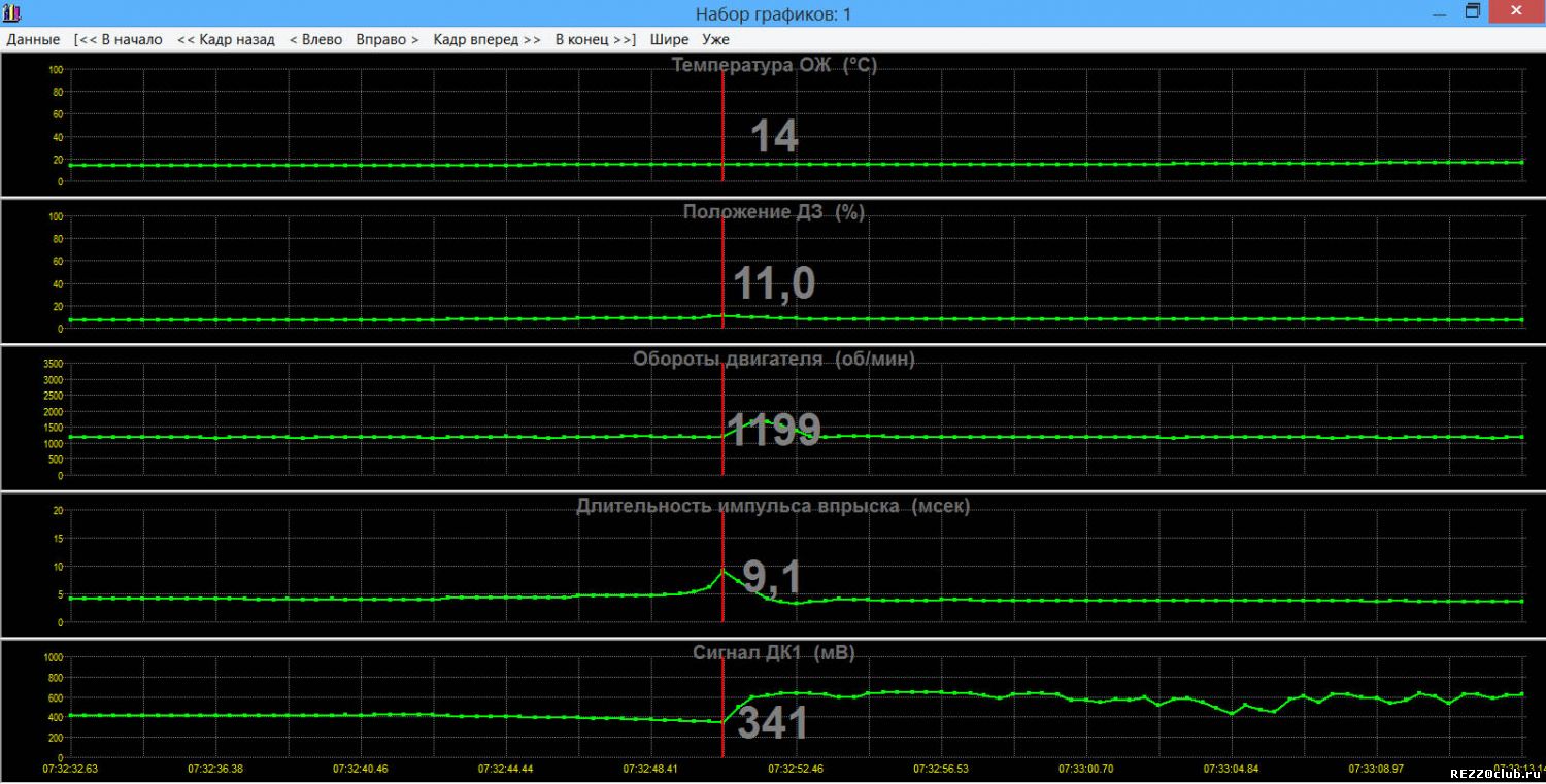

leppa Дата: Среда, 07.10.2015, 07:35 | Сообщение № 130 (142012 в абсолютной нумерации)
Есть параметры прогретого мотора?
С запуска до прогрева со старым ДК,
тоже с новым:
Прикрепления: 1509190746_Siri.cedat (244.6 Kb) · 1510070730_Siri.cedat (233.6 Kb)

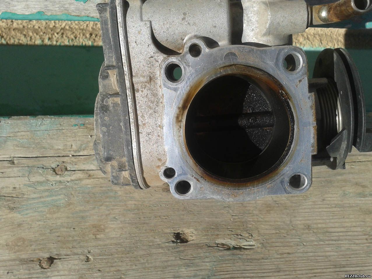

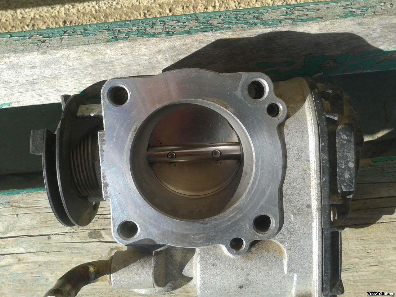

Снял ее, а там:
Такой нагар образовался за 2 года, т.к. в 13 году мыл ее. Думаю из за работы клапана ЕГР выход как раз там рядом. Сейчас клапан заглушен, через годик гляну как засрется.

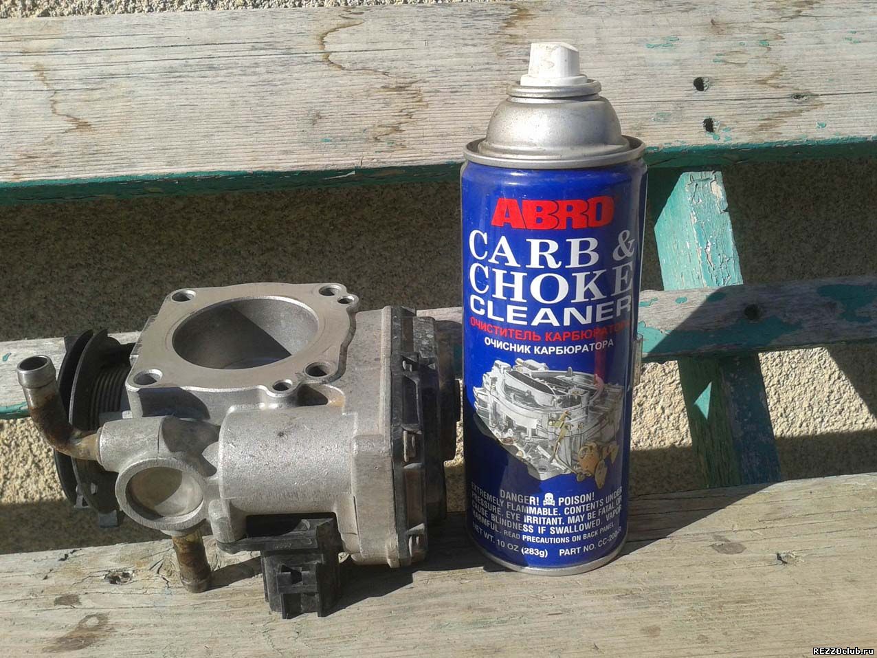

Мыл средством для карбюраторов:
В итоге:
После установки ДЗ завел - нихрена ничего не поменялось - грусть, пичалька. Но потом вспомнил - в малуале к СЕ рекомендации на сброс адаптаций, в том числе после мойки ДЗ. Сделал, и вот оно чудо дерганье после 30-40 сек. с момента запуска холодного двигателя прошли. Вот так вот!

Leppa, у меня ЕГР заглушен был сразу после приобретения машинки, ДЗ сразу была отмыта, сейчас, спустя 2 года, выглядит как Ваша и просит чистки...
leppa Дата: Суббота, 07.11.2015, 17:14 | Сообщение № 134 (142856 в абсолютной нумерации)
Странно! Откуда тогда там такой нагар? Клапана не держат- секут? Я пока буду думать на клапан ЕГР, а туда попожже гляну на состояние ДЗ.
mihaz Дата: Суббота, 07.11.2015, 17:29 | Сообщение № 135 (142858 в абсолютной нумерации)
Хороший вопрос про нагар, действительно откуда? Думаю объяснит Механик, но не думаю, что это клапана... Была б фиговая тяга, как минимум... Да и не нагар это - скорее похоже на смолистые отложения
