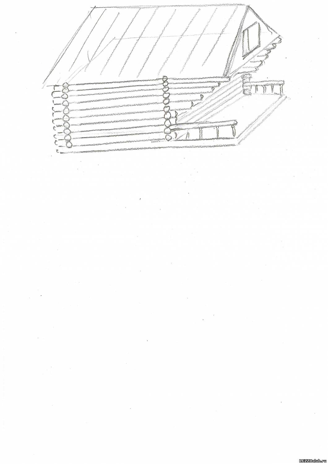

Стоп два сруба под одной крышей - это другая песня. здесь речь идет об открытой веранде, кот вроде надо накрыть крышей от второго этажа. т.е. увеличить его площаь. если его просто выносить - то надо ставить столбы, кот. будут гулять отдельно от сруба. а при таком варианте второй этаж целикм "живет" на срубе. Ну а какой фундамент - это ж от грунта и от денег. Главное - если лента - отверстия под трубы не забыть заложить ))

AndrewBJ Дата: Вторник, 06.03.2012, 18:35 | Сообщение № 123 (105183 в абсолютной нумерации)
Пользователь № 16
Quote (Alkus)
Веранда в будущем будет закрытая
Т.е. не веранда а комната, или все таки веренда? )) торцевые стены выносить вперед на все веранду. А фасадную - либо щитовую, либо стеклить. Или, зачем огород, ну ставить сразу бревенчатую, ну тогда это пятистенок, вернее шести стенок, считая стену межу парилкой и комнатой отдыха.

AndrewBJ Дата: Вторник, 06.03.2012, 18:39 | Сообщение № 124 (105184 в абсолютной нумерации)
Пользователь № 16
Quote (vadgorev)
Проще не будет,
Будет и еще как проще. Строил, знаю.. ))) второй этаж не опирается на стобы и не отрыватся ими от сруба , когда он гуляет по высоте.

AndrewBJ Дата: Вторник, 06.03.2012, 19:01 | Сообщение № 126 (105186 в абсолютной нумерации)
Пользователь № 16
А вход с торца веранды? не? через левую стенку. там тогда крышу как раз на крыльцо продолжить и планировка веренды пологичней.
Сплошные торцевые стены - это 7 дополнительных бревен, 14% добавить к общему объему цилиндровки. + 22т.р. на общем фоне-то .... но ведь планируешь лет на 5-7 проживания. так что есть смысл. А лестницу - прикинь с забеганием, а то на веранде места не остается. под лестницей летом чай пить придется.

AndrewBJ Дата: Среда, 07.03.2012, 10:08 | Сообщение № 128 (105210 в абсолютной нумерации)
Пользователь № 16
vadgorev, ну картинка тут. уж извиняй за качество - не художник. http://www.rezzoclub.ru/forum/23-2457-105181-16-1331043881

Alkus Дата: Среда, 07.03.2012, 11:18 | Сообщение № 129 (105212 в абсолютной нумерации)
Quote (AndrewBJ)
Это существенно :(, проще столбы с компенсаторами и к ним обшивку, про крыльцо интересная мысль, подумаю.
