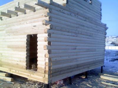

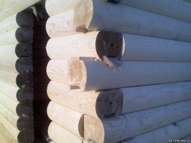

Предлагают заменить оцилиндровку на такой вот брус
но я всё одно не хочу брус хотя разница в 700р. за куб

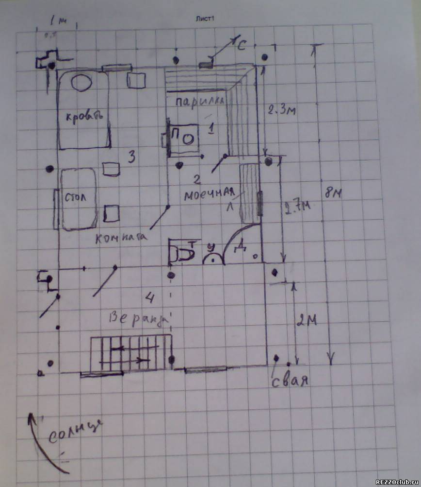

решил переделать план бани так логичнее
надо будет дальше (6метров) тянуть под баней канализацию, но зато меньше сырости в комнате будет, а на веранде можно будет сделать кухню с раковиной, что тоже неплохо.

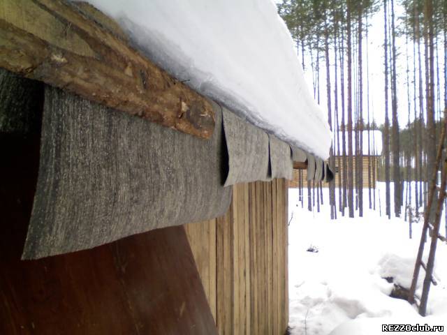

утепление крыши 10-кой пенопластом дало реальный результат
как видите сзади сосулек нет, хотя сарайка отапливается, когда мы там иногда по 6-5 часов

План бани как уменя, только зеркально.
А размеры ? если такие то как с местом нормально ?
