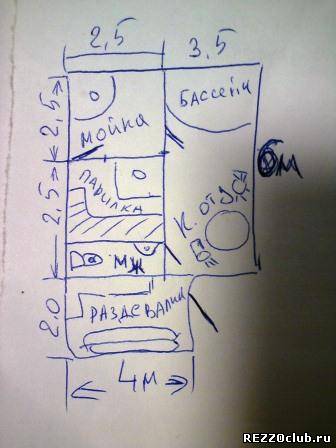

C местом мне нормально, есть где развернуться!

Quote (dmitriytrop)
ясно, спасибо. Значит буду где то так и прикидывать

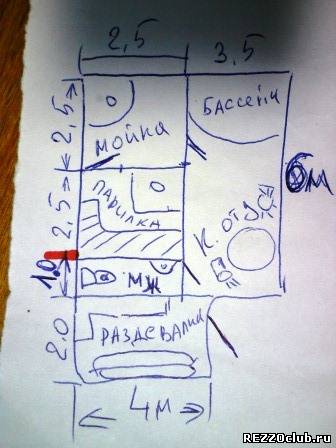

Чуть ошибся в рисунке парилка 2.5 на 2.5, туалет 1.0 на 2.5(в туалете еще вспомогательное помещение для оборудования)

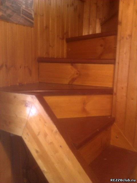

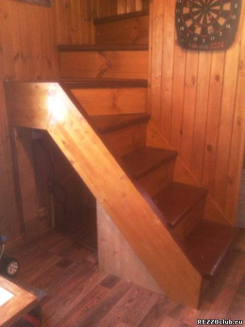

AndrewBJ Дата: Пятница, 30.03.2012, 10:51 | Сообщение № 170 (106359 в абсолютной нумерации)
Пользователь № 16

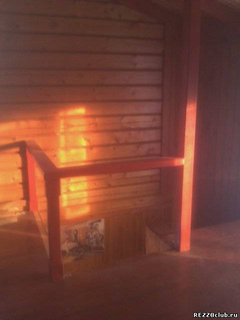

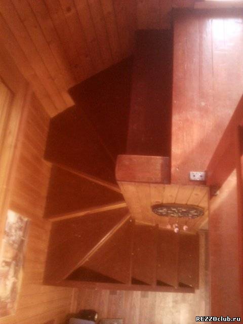

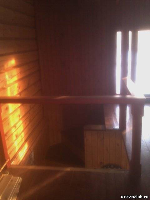

ну вот лестница с забеганием, как я ее сделал на даче. На нижнем пролете, подступенники чуть задвинуты внутрь, что бы можно было ступеньки пошире сделать(было ограгичение по его общей длинне). Оч. удачно расчитал. пять лет поднимаемся - опускаемся - отлчно.
Прикрепления: 3876021.jpg (37.3 Kb) · 4982615.jpg (31.3 Kb) · 4072813.jpg (26.1 Kb) · 1331974.jpg (27.4 Kb) · 8069383.jpg (35.5 Kb)
Сообщение отредактировал AndrewBJ - Пятница, 30.03.2012, 11:21
Alkus Дата: Пятница, 30.03.2012, 11:09 | Сообщение № 171 (106363 в абсолютной нумерации)
Quote (AndrewBJ)
Спасибо, интересная мысль

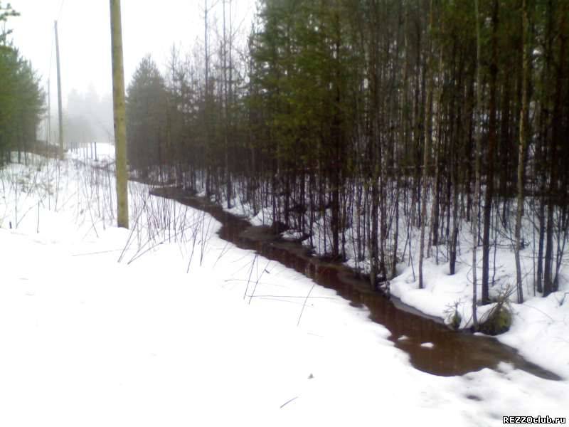

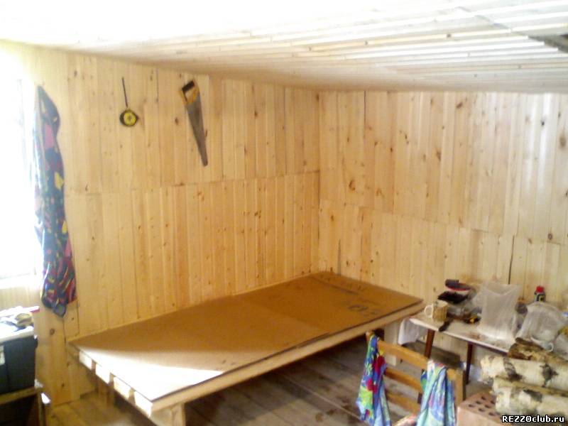

Alkus Дата: Понедельник, 23.04.2012, 17:44 | Сообщение № 172 (107865 в абсолютной нумерации)

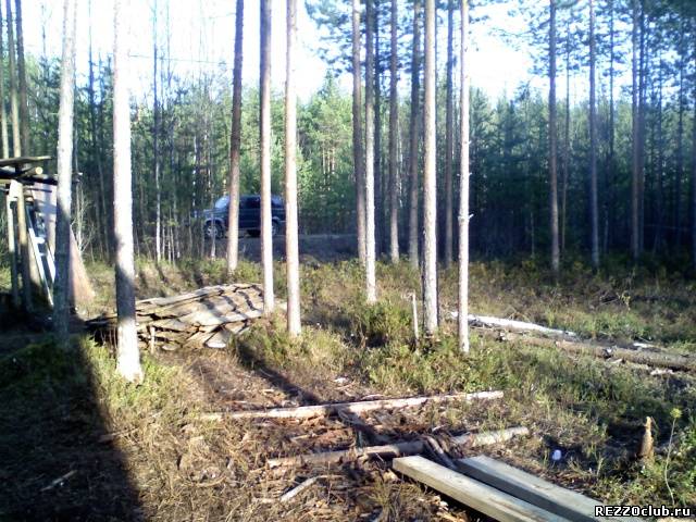

Эхх народ бассейны обсуждает :), мне ещё до этого далеко :), пока кумекаю со въездом на участок и готовлюсь сарайку сделать жилой, уже обшили внутри т.е. на майских хотим ночевать smile вот даже ложе готово smile
всё ускоренно тает, снега было мало так что smile
скоро можно будет продолжить корчёвку и начать сжигать мусор, ветки, тонкие стволы smile

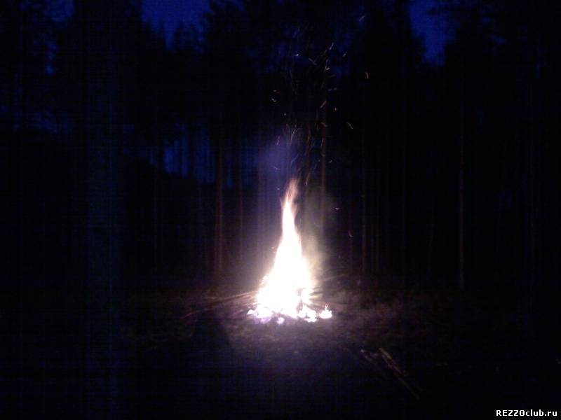

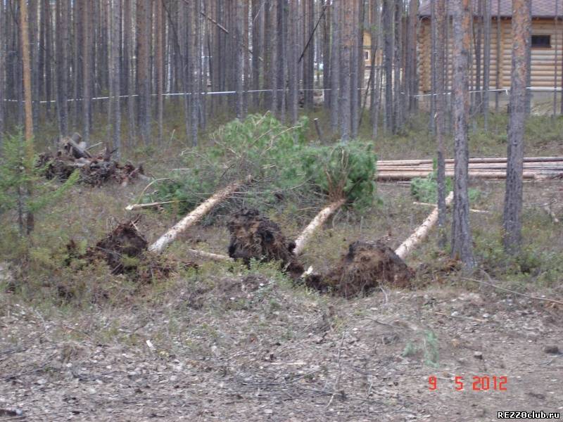

Alkus Дата: Среда, 16.05.2012, 12:16 | Сообщение № 174 (108852 в абсолютной нумерации)

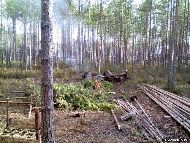

Ну весна в самом разгаре :), пока сыро сжигаю старый мусор (ветки пни и т.д.)
ну и новый появляется
тоже утилизирую, а то места много занимает
т.к. процесс надо контролировать smile остаюсь там периодически на ночь smile с помощником
да и вообще красота smile
отвезли в сарай старый холодильник Полюс 74 г.в. (достался на халяву при случае, всю зиму в гараже простоял), поставил там большой стол, раскинул розетки smile вообщем красота smile

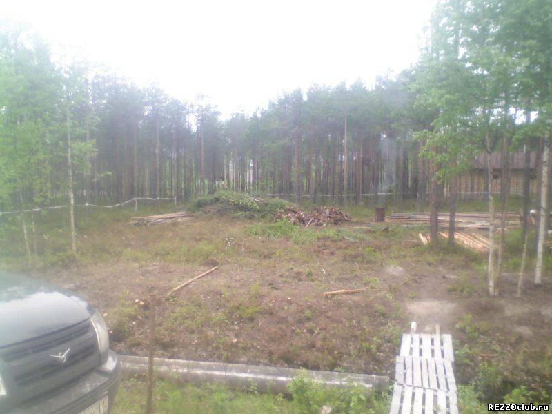

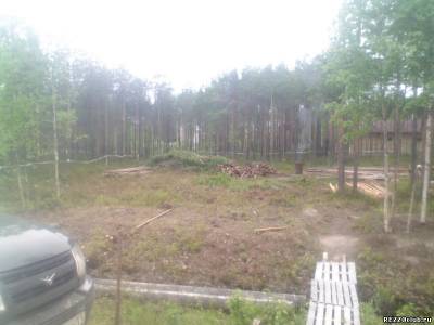

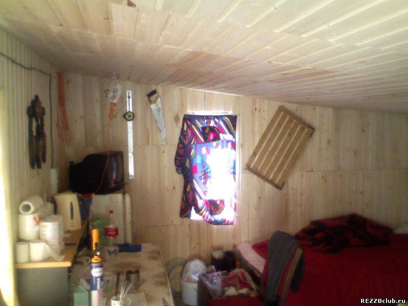

И я отмечусь smile стройка идёт потихоньку smile вот так выглядит сарайка изнутри smile
так уже участок smile

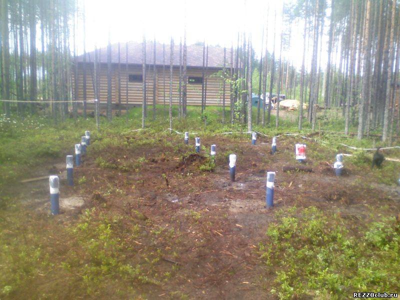

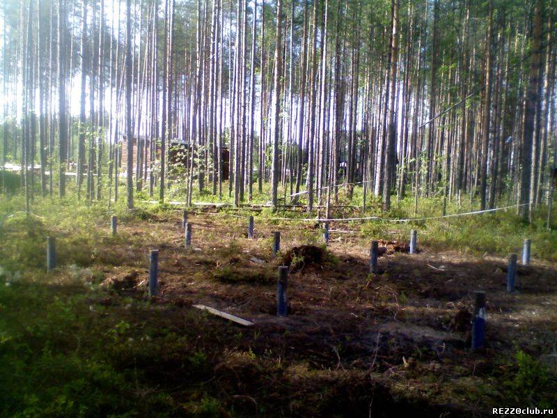

а так свайное поле под баню smile
сваи вкручены на 2 метра, торчат на полметра, внутрь залит бетон
расчёт и изготовление сруба в стадии заключения договора

AndrewBJ Дата: Вторник, 19.06.2012, 10:24 | Сообщение № 180 (110349 в абсолютной нумерации)
Пользователь № 16
Alkus, габарит бани, судя по сваям, впечатляет ))
