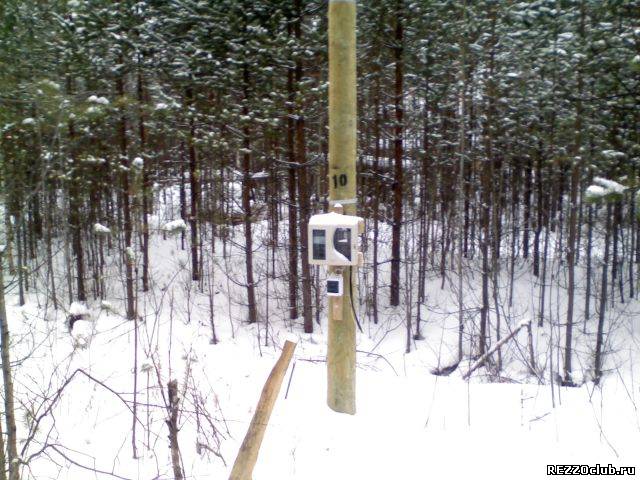

перед Новым годом получило ход электричество :), прикрутил щиток со сборкой к столбу, закинул СИП наверх (на столб) но не подключил -это Энергетики должны делать после подписания актов
на вопросы когда ... сказали, что до НГ не успеют .. но вот взонят 28-го типа давайте 29-го к 13-ти подъезжайте, привозите прокалывающие зажимы - будем включать. Блин мы 29-го на работе уже отмечаем, ну думаю ничего, зато свет будет начну пойзже здоровее буду :).
Всё 29-го подключили, опечатали всё отлично ! Осталось сходить акты забрать и уже на учёт договор заключать, но пользоваться сказали можно :).
Теперь я имею 3 фазы ограниченные 3-х фазным автоматом на 32 А smile

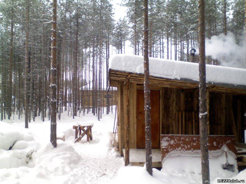

Осталось только протянуть кабель от столба к сараю. Вот туда

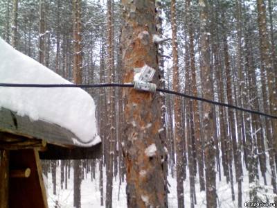

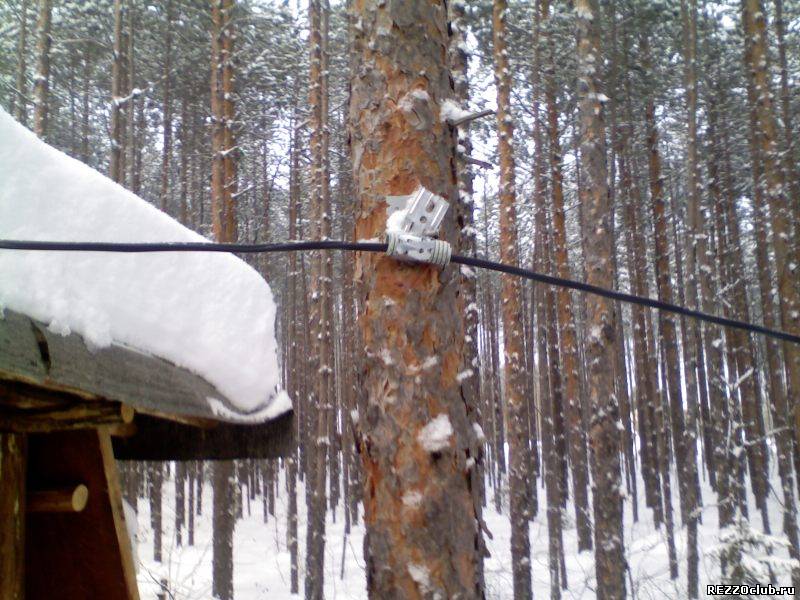

Дальше прошли праздники и только 7-го числа я добрался до сарая :). Было как раз тепло - ближе к 0, кабель дубел не сильно, так что взял всю бухту, подключил хвост к ящичку, с автоматом, что под щитком с счётчиком висит, надел обрезки гофр штук 10 длинной по ~6 см. и потянули мы с Наташей (супругой) времянку к сараю - периодически закрепляя гофру к деревьям, получился скользящий подвес. Да кабель был ВВГ 25-ый ... понимаю, что не уличный, но как говориться что было в закромах :), для времянки лет на 5-10 хватит :).
Через металлорукав завёл в сарай .. ну вообщем то и стемнело, поехали домой.

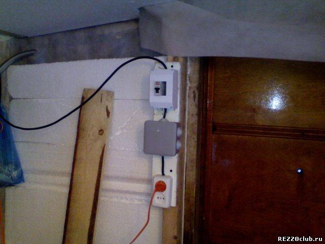

Но вчера я взял себя в руки и поехал делать времянку ... вообщем теперь есть свет !

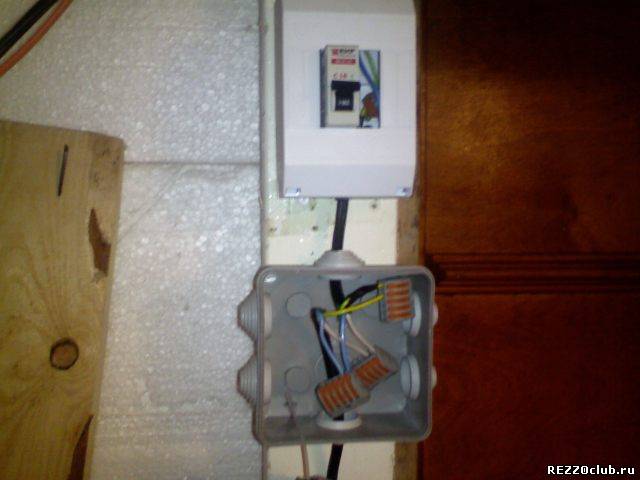

правда из розетки и с переноской, но когда внутри всё зашью, наверное на свет поставлю отдельный автомат smile в ящичке место есть, на фото видно.
сборка - автомат туда фаза, ноль на свой жим Ваго, земля на свой, оттуда в распред коробку и там через зажимы (на 5 контактов), блин надо было коробку открытую сфоткать, уже на розетку
