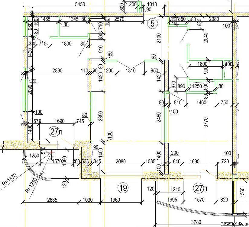

Собственные мысли это хорошо, когда они опираются на личный опыт втройне хорошо, на чужой опыт вдвойне хорошо, так что я пытаюсь получить хотя бы двойную выгоду cranky за неимением личного опыта. [img]http://forum360.ru/attachment.php?attachmentid=2169&d=1329211842[/img]
вот в таком плане мне придется выё... выделываться. Т. е. в очередной раз из г..а создавать конфетку.
чего-то картинка не встаёт как положено

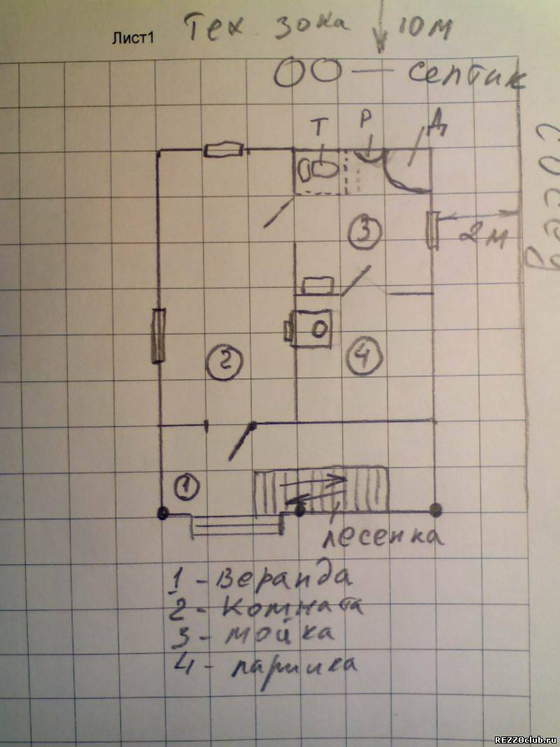

Продолжим :). Сарайка пока доделывается, теперь вопрос с баней.
Дело в том, что основной дом я тоже хочу сруб, а это эопопея на несколкьо лет 5-7 где то, а жить уже хочется. Поэтому приходит вполне здоровая мысль - построить баню и там пока жить, что логично .... но блин я видать что то упустил в этой жизни ... ценник на всё - конский т.е. если не своими руками (а сруб и фундамент с сорваной спиной я не вытяну sad ) то цены улетают :(.
вот теперь и кручусь, чтоб было можно более менее нормально жить желательно под баню сруб 6х6 пятистенок с выносами 2 метра для веранды sad сруб хотел из оцилиндровки (7 т.р. куб 22 диаметра, выходит где то 22 куба), мохнатый дешевле по цене (сборка одинаково 2500 куб), но далее то на то наверное и выйдет :(, отделка и т.д. ну и фундамент
за ленточку просят 144 т.р. МАМА !, за сваи винтовые порядка 70 (12 штук) .... вот теперь в раздумьях ... может правда сваи неплохо ?
вот примерный план с привязкой к участку баня будет в правом дальнем углу
Прикрепления: 8889303.jpg (63.5 Kb)

Alkus, Я поставил каркасный летний дом 7х8 два этажа на сваях.Две зимы пережил и не ведёт,хотя почвы пучинистые очень.
Сваи не покупные-дорого,а своей конструкции.Весь фундамент обошелся где-то ок.30 т.руб.
Правда,делал всё сам.
Alkus Дата: Вторник, 06.03.2012, 12:48 | Сообщение № 112 (105163 в абсолютной нумерации)
Спасибо !
т.е. в принцыпе сваи не так уж плохо, даже есть плюсы, потом можно к коммуникациям пробраться будет если что, с ленточкой это сложнее.
Баню и дом хочу именно сруб :),
Сергей у арболита плохая влагостойкость нужны будут серьёзные защитные меры :(.
А по планировке, что скажите ? А если сруб с 6х6 и вынос 2м уменьшить до 6х4 и вынос 2м. тогда КО и моечная с парной тоже сильно уменьшаться или нормально будет ?
grigorich Дата: Вторник, 06.03.2012, 13:02 | Сообщение № 113 (105165 в абсолютной нумерации)
Сообщений: 79
Российская Федерация -  тюмень
На форуме с 12.08.2011
Пользователь № 4832
Парилка 2х3 нормальная будет,а вот моечная тесновата,если учесть то,что там разместить хочешь-душ,туалет,скамейки.

AndrewBJ Дата: Вторник, 06.03.2012, 14:44 | Сообщение № 117 (105173 в абсолютной нумерации)
Пользователь № 16
Лесенка - надо думать второй этаж? У меня у соседей примерно такая планировка. достаточно удобно. спальня на втром этаже (либо сами, либо гости). на первом, там где комната - у них плита еще стоит. и раковина вынесена туда же. Веранду стекли инче в комнате дубяк будет и раздевалки нет для верхней одежды, а иного тамбура у тебя не предусмотренно.
На картинке - то, что сейчас реально построено и функционирует. лестница с "забеганием" на второй этаж. Крышка лестницы отсекает поток холодного воздуха из тамбура. Второй этож естественно нависает над верандой.

Alkus Дата: Вторник, 06.03.2012, 15:55 | Сообщение № 118 (105177 в абсолютной нумерации)
Quote (AndrewBJ)
Угу, будет второй этаж .. когда не знаю, но фронтоны зашью, окно поставлю. С верандой согласен, НО усадка ... sad надо или развязывать как Вадим советует, но это проблемно будет т.к. лесенка снаружи и опять балкон усадка ... или как то учитывать усадку. на опрных столбах нужно компенсирующие домкраты ставить, а вот стены ... стены надо плавающие придумывать, но вообщем тоже реально ....

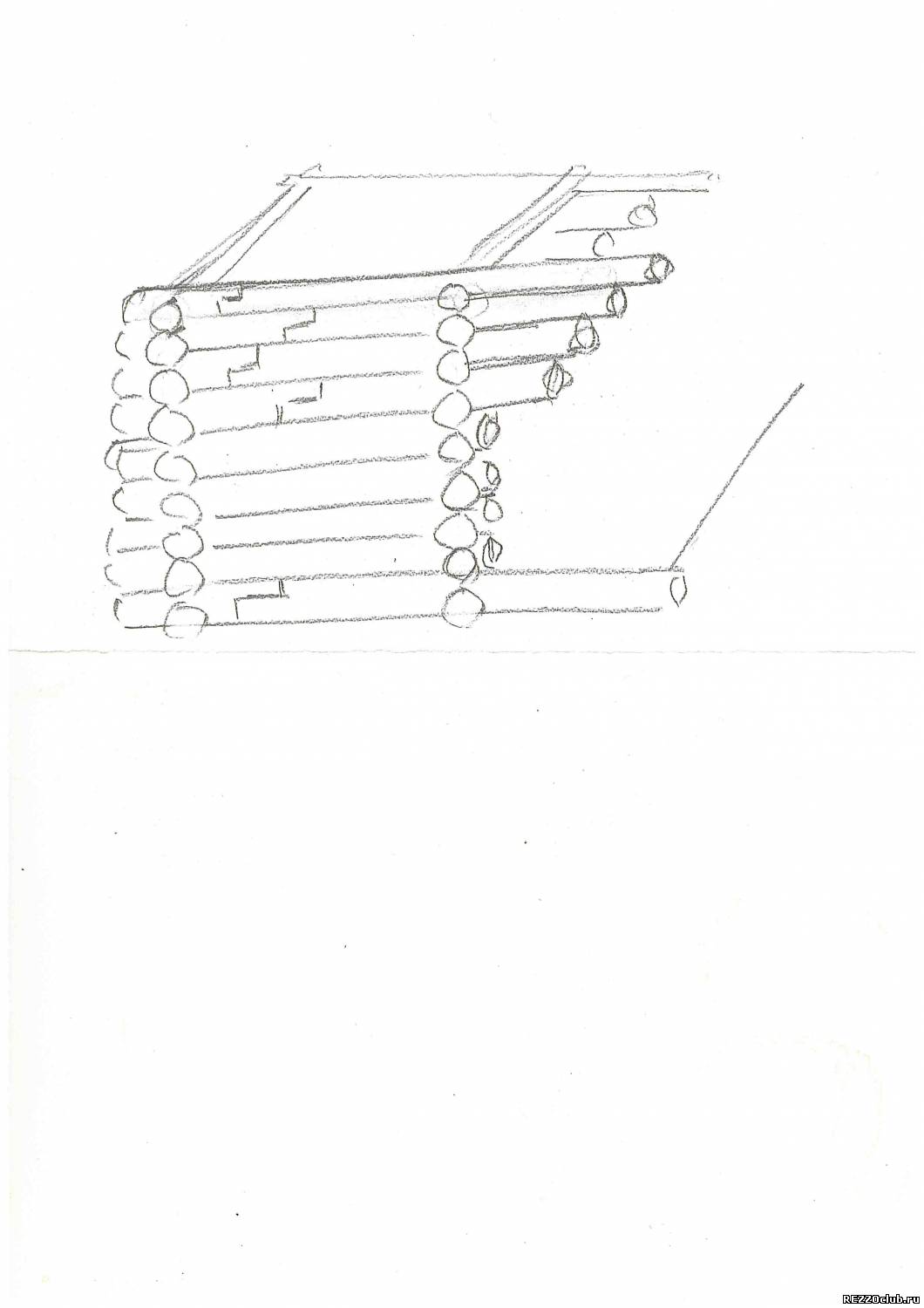

AndrewBJ Дата: Вторник, 06.03.2012, 17:30 | Сообщение № 119 (105179 в абсолютной нумерации)
Пользователь № 16
Это же сруб? четыре-пять последних бреавен выносишь вперед и ни каких столбов и дизайн симпатичный. при ширине виранды в пределах двух метров - нет проблем. и ничего не надо развязывать. если не хатает длиины бревен -срасти в середине, добавь нагели.
Прикрепления: 4585950.jpg (68.5 Kb)
vadgorev Дата: Вторник, 06.03.2012, 17:45 | Сообщение № 120 (105180 в абсолютной нумерации)
Quote (AndrewBJ)
Как я понял вынос будет обшиваться, сруб гуляет ВСЮ жизнь. Был опыт с старым домом, где два сруба стояло под одной крышей.
Да и новый, уже репу чешу как поймать уровень верхних бревен на выносе, это же не брус, на конус идут, да и проконопачен уже дом, и выравнивать приходится с оглядкой не на уровень а чтоб бревно на выносе не отрывалась от нижнего. У меня вынос под утепление идет, сверху стены делаю зазор и утеплять отдельно буду.
Ради чего делать вынос? (я вот щас думаю задним числом), ради цельной крыши? Ради простоты? Проще не будет, Красота понятие относительное.
Вернуть назад, делал бы ленточный фундамент, литой цельный, и дом без выноса. Веранду пристроил бы без связки к срубу и крыше.
