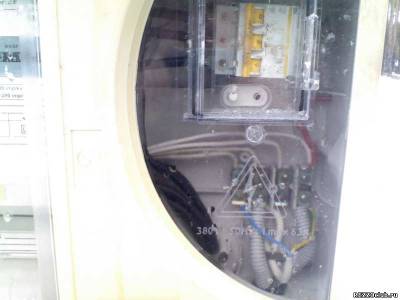

Alkus Дата: Среда, 02.11.2011, 15:02 | Сообщение № 76 (98911 в абсолютной нумерации)
Quote (ovomaxat)
Quote (AndrewBJ)
а смысл в дополнительной колодке после счетчика какой ?
Так очевиднее схема - меньше вопросов у принимающих или ты про автомат после счётчика ?
Quote (ovomaxat)
И еще. Почему вводной автомат внутри коробки (или вводной - это то, что снизу)? Пломбироваться будет коробка или счетчик?
вводной внутри - СИП 3 фазы приходят на него, ноль на счётчик, пусть хоть счётчик, хоть коробку пломбируют, у этого щитка напротив автомата сдвижная шторка и можно ввод отключить
а выводной это тот, что снизу (там же вроде всё на фото видно)

ovomaxat Дата: Среда, 02.11.2011, 15:53 | Сообщение № 77 (98912 в абсолютной нумерации)
Quote (Alkus)
Тогда понятно. Я это и имел ввиду.
Alkus Дата: Среда, 02.11.2011, 19:15 | Сообщение № 78 (98914 в абсолютной нумерации)
Quote (ovomaxat)
Quote (Alkus)
Видимо поэтому именно эти ящики в ТУ электросети и пихают и счётчик любой влезет и клемник свой есть и автоам встанет и доступ к нему даже при опечатаном ящике останется. Всё бы хорошо, только он пластиковый, но на первой линии на столбах такие уже не первый год висят и всё нормально

net10 Дата: Среда, 02.11.2011, 23:00 | Сообщение № 79 (98925 в абсолютной нумерации)
На форуме с 06.12.2008
Пользователь № 1364
Quote (Alkus)
купил счётчик смонтировал туда с автоматом (EKF 32C) до счётчика
А как к тебе отнесутся энергетики с автоматами до счетчика? Вырубил автоматы подключил кабель помимо счетчика и в линию? Энергетики пломбируют клеймную кородку счетчика, а не ящик.

Alkus Дата: Четверг, 03.11.2011, 09:48 | Сообщение № 82 (98933 в абсолютной нумерации)
Quote (net10)
Это ИХ требования, клеммы на автомате они тоже пломбируют, да и ящик могут опломбировать, зато если что, не надо обесточивать всю линию, клац автоматом и работай. Да и ящик прозрачный их не подключишь чтоб не видно было, а к сипу кстати можно и так - прокалыващими зажимами подключиться .. только вот воровством не увлекаюсь :), да и черевато это.
Вообщем всё сделано в соответсвии с ТУ для присоединения к электрическим сетям выдаными энергетиками :).

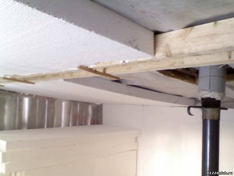

Alkus Дата: Понедельник, 07.11.2011, 09:01 | Сообщение № 85 (99075 в абсолютной нумерации)
Ну вот и ... первые морозы со снегом были в конце октября, потом всё слегка подтаяло, а сейчас на фото -15
когда печка кочегарит, тепло, но всё равно быстро остывает, завёз пенопласт 10-ку начал утеплять
теперь тепло чуть подольше держится, ещё не всё утеплил.
На фото видно вдоль средней балки (брёвнышка) пустил две 50-ки ... там пролёт 4 метра .. чтоб снег крышу не провалил

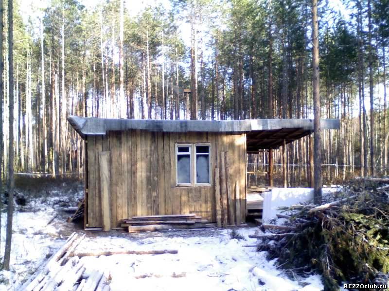

разбили два сырых яйца - зачем с собой принесли?
Главной целью был ночлег. Яйца принесли, чтобы поесть, а тут халява (спининги, велосипед, харчи).
Alkus Дата: Вторник, 08.11.2011, 10:29 | Сообщение № 87 (99109 в абсолютной нумерации)
Да и ночевать накануне праздничных длинных выходных - стрёмно. Это алкашня из соседней деревни. Лет пять назад по схожему сценарию уже залезали. Только тогда внутрь дома проникли и вынесли всё спиртное и в тазик наср...и
