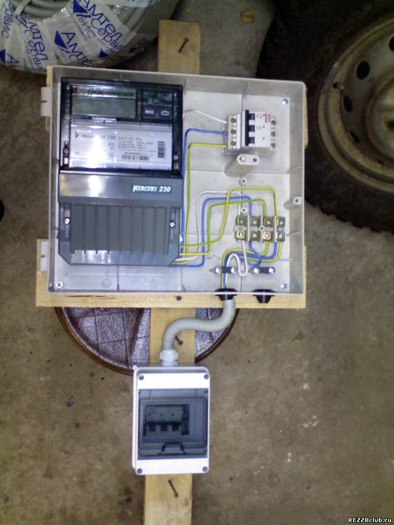

Alkus Дата: Среда, 02.11.2011, 08:43 | Сообщение № 73 (98903 в абсолютной нумерации)
Вот фотка творения smile смонтированый щиток готовый к установке
Прикрепления: 8488070.jpg (63.1 Kb)
AndrewBJ Дата: Среда, 02.11.2011, 14:11 | Сообщение № 74 (98909 в абсолютной нумерации)
Пользователь № 16
а смысл в дополнительной колодке после счетчика какой ? хотя, если какое-нибудь уличное освещение - то есть..

ovomaxat Дата: Среда, 02.11.2011, 14:26 | Сообщение № 75 (98910 в абсолютной нумерации)
Quote (AndrewBJ)
И еще. Почему вводной автомат внутри коробки (или вводной - это то, что снизу)? Пломбироваться будет коробка или счетчик?
