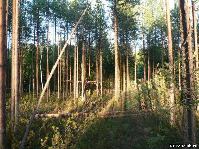

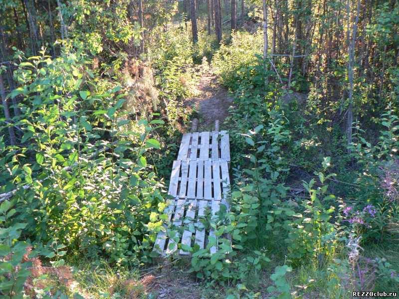

Ну, можно немного и рассказть как у меня дела smile

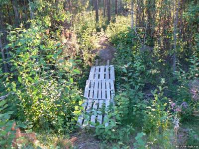

как уже писал участок в бору, но на водоразделе, хотя всё лето сухо, начал валку леса .. вообщем то проблем нет, но не хочется терять красату :), поэтому корчуем выборочно по месту smile
дорога выше участка и канава метра полтора глубиной и шириной метра 4

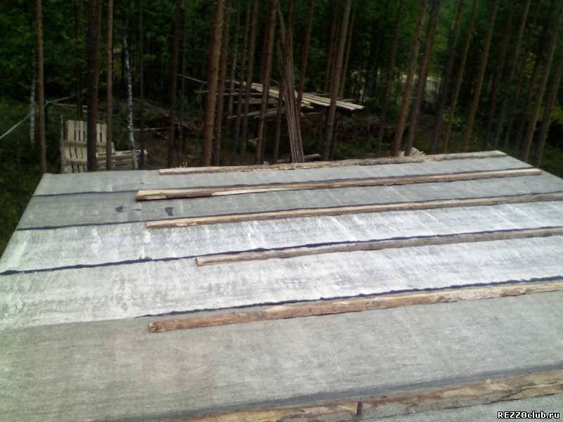

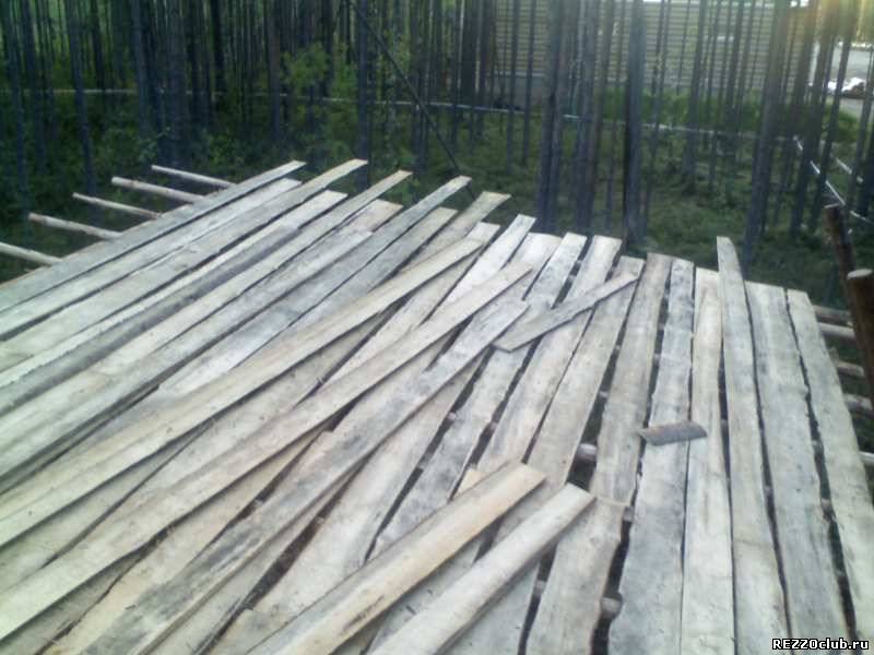

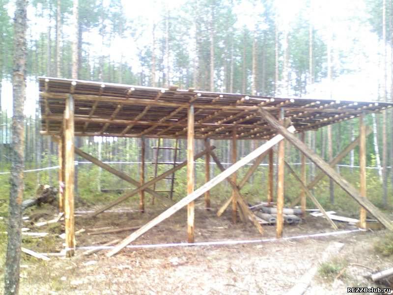

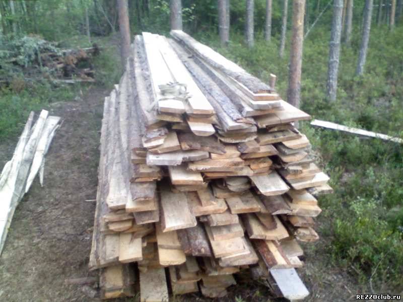

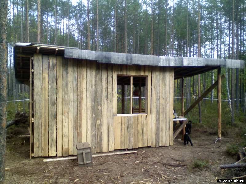

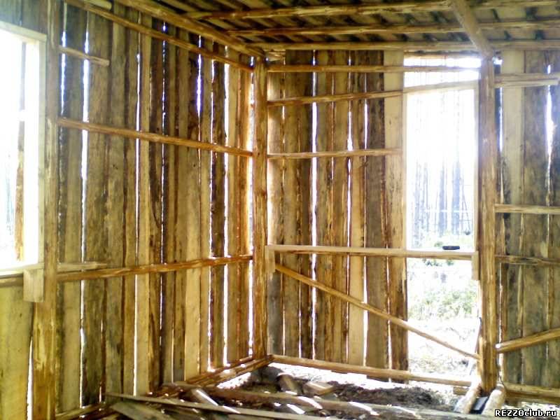

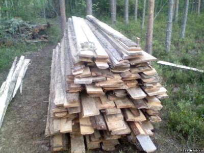

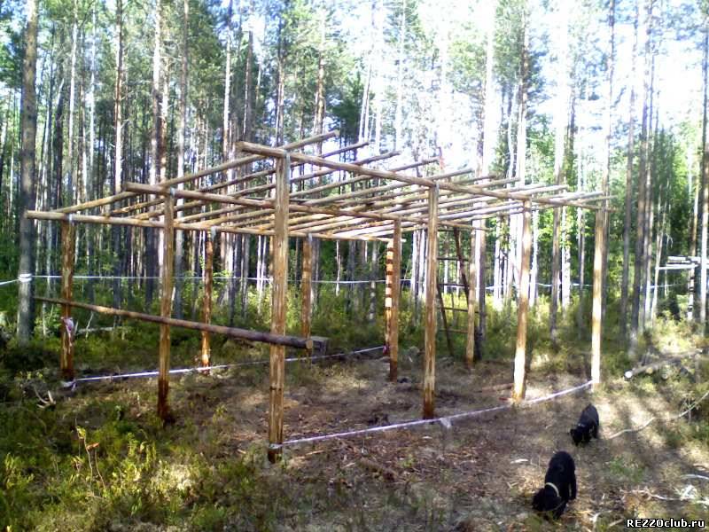

Думал, сразу ставить сруб бани (6х6) и в нём жить, но надо делать заезд, подключать эклектричество и т.д. всё это пробивает ощутимую брешь в бюджете ... Решил начать с сарая (жить где то надо). Основа вся из своего леса, только доску прикупил (3 куба) необрезно ... но обманули с качеством .. уроды :(, ну да ладно поставлю крест на этой лесопилке
Итак сарай 6х4 на вкопаных на 80 см. столбах
далее крыша
ну и обшивка (потом будут нащельники или ещё чего)
окна на мусорке уже прибрал, под них окосячку сколотил smile
осталось только купить дверь б.у. (думаю железную, если выйдет ) сделать под неё окосячку и зашить последнюю стенку, потом внутри плёнку, полы с пенопластом и пенопласт по стенам и потолку - печку (буржуйку) уже почти доварили

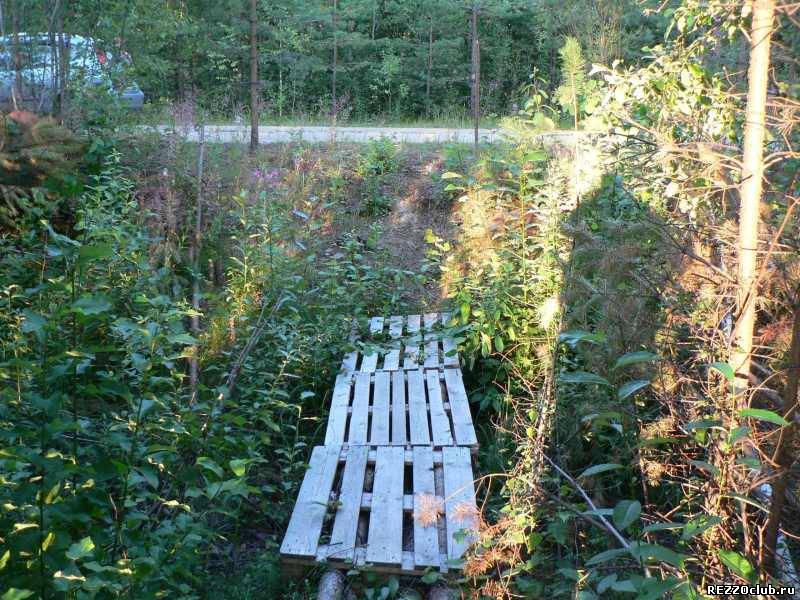

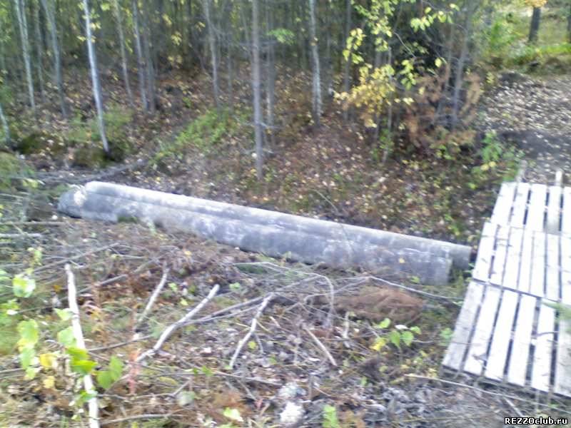

Занялся обустройством въезда - в ВДВ (газета объявл) появились объявление о продаже б.у. асбестоцементных труб 300-к, купил 2 штуки по 5 метров 5т.р. и доставка бортовой зилок вездеход с краном 1,5 т.р. трубы сруз положены на дно канавы
теперь хочу прикупить бой кирпича 15 кубов 4.5 т.р. и засыпать эти трубы сверху и будет у меня въезд на участок smile и не надо будет всё через канаву, по шаткому мостику с дороги таскать smile

Пояснение по канаве - вода стоит только весной и то у соседа ниже через участок была запруда. Он корчевал трактором поэтому завалил канаву, но когда поплыл весной, всё в начале лета восстановил и кинул 300мм примерно железную трубу под дорогой на ту сторону, там канава глубже и вода тпереь вся туда уходит. Даже сейчас когда идут дожди в канаве сухо smile

Alkus, доски с синевой,кажется?
У меня такие были,обработал хлоркой и процесс остановился.
Alkus Дата: Вторник, 20.09.2011, 14:34 | Сообщение № 38 (97079 в абсолютной нумерации)
Quote (grigorich)
Ага и грибок пошёл, мы их по быстрому с дороги перетаскали без прокалдок :(, купил Неомид 440 ... доколочу буду опрыскивать smile
