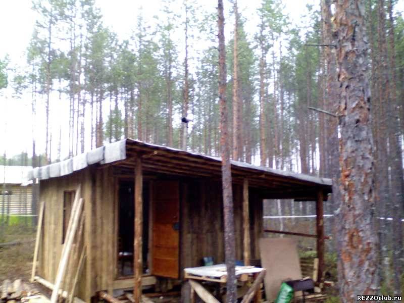

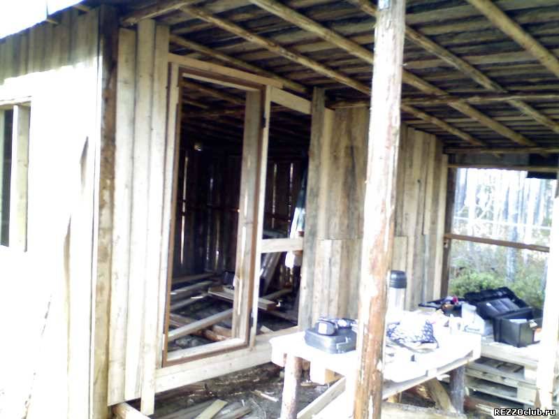

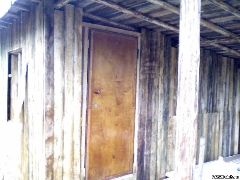

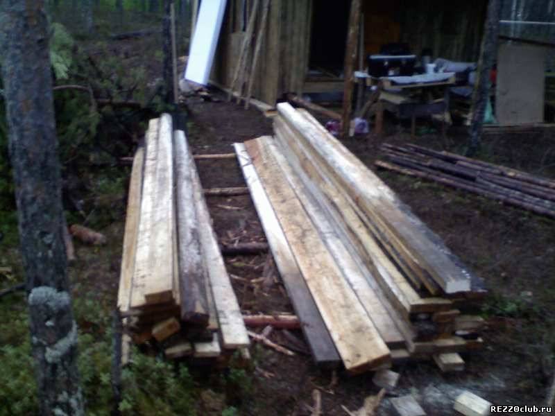

зато сарайка строится. Прибарахлился дверью железной б.у. smile дёшево и сердито и сделал косяк для неё, нашёл лесопилку где за относительно недорого 2800 куб 50-ку 10х4000 продают 3-4 сорт, но повыбирать повыпиливать можно вполне
ну и прикрутил саму дверь smile

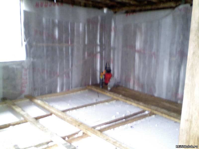

теперь у нас сарай с железной дверью smile .. типа круто :)))), затем привёз ещё куб таких досок для лаг и пола
обрызгал всё неомидом 440 и начал затягивать всё изнутри мембраной (Изоспан А), затем установил лаги, под них ту же мембрану и между ними пенопласт 50-ка

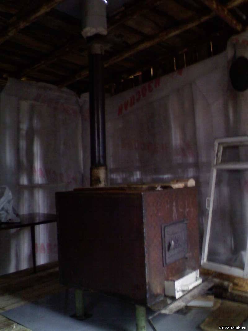

доколотил пол и привёз заказную печку ... топка г х ш х в 70х60х60см. smile сварена из шестёрки внутри вварен оборот (лист железа под трубой на 15см. примерно и см. 15-20 не доходящий до передней стенки), чтоб тепло не сразу в трубу летело, фоткал мобилой было пасмурно поэтому фотки тёмные

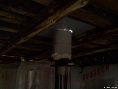

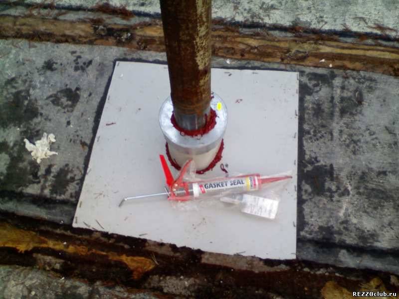

но тут меня ждалал засада .. сам тормоз я ведь думал на эту тему, но плохо видать :(... между стропилами расстояние 47 см. ... а по требованиям ПБ до дыма 25-30 sad ... короче надо что то городить - или покупать сендвич, который дорогой и для буржуйки явно перебор ... тем более труба правда 100-ка уже есть (бывший регистр отопления smile ) ... поехал на базу где всякими термостойкими вещами торгуют и печным оборудованием . Там мне предложили вату которя держит до 1000гр. ... ну чтож намотал её на трубу закрепил проволокой, а сверху железом обернул - вышел тот же сендвич, только не такой кузявый но значительно дешевле smile
сверху на крыше лист железа 70х70 в нём дырку под сендвич, лишнюю вату обрезал и одел шапку из жести smile залив щели герметиком
затопил ... красота .... тепло .. сухо smile

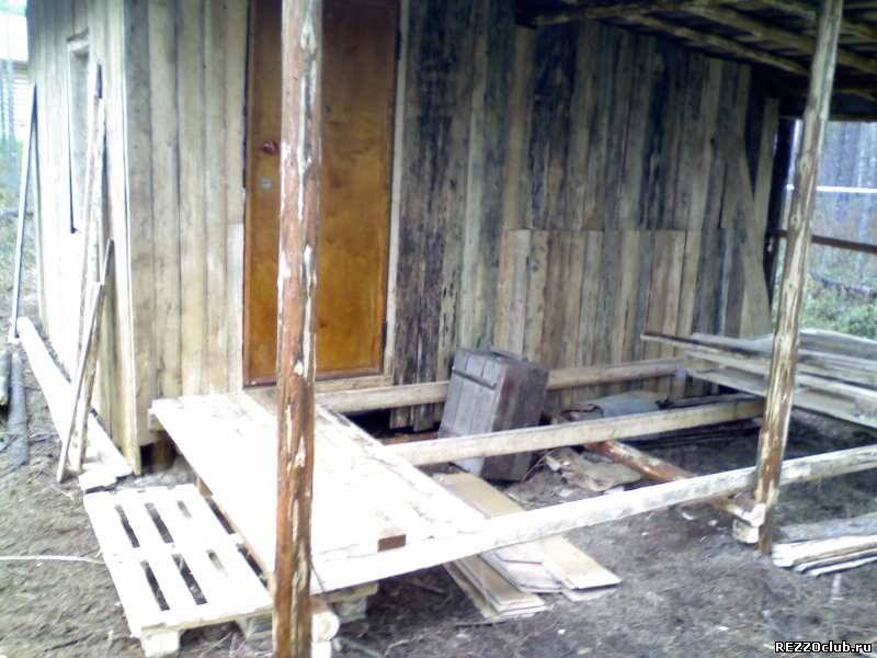

из остатокво 50-ки начал делать пол на веранде сарая
.. всё пока теперь надо вопрос с электричеством дорешать и вот думаю стенки и крышу внутри пенопластом утеплять, только вот 50-ой или 100-ой ?

Alkus, Крышная разделка потечет. При нагреве труба начнет гулять по длинне. Герметик даст трещины. верхняя "шапка" из жести (блестященикая такая) к трубе прикреплена или связана с "сендвичем"? во втором случае потечет точно, несмотря на то, что GASKET SEALANT заявлен как элатичный.
Шапка должна крепиться к трубе, можно хомутом по кругу и накрывать "вход" в сендвич, но не быть жестко связана с ним.
проход сендвича через лист, если труба в сендвиче гуляет - то нормально, если нет, то там внизу и потечет.
Шибер в дымоходе стоит? там на второй фотке сразу под сендвичем - плохо видно. похоже он не поворотный, а задвижной. если полностью закрывает дыможод -сделай в нем несколько отверстией 8мм в диаметре. много тепла не улетит, но не угоришь если раньше времени случайно закроешь.

Alkus Дата: Вторник, 25.10.2011, 13:27 | Сообщение № 52 (98495 в абсолютной нумерации)
Quote (AndrewBJ)
дык - сарай же .. она всегда течёт, если не сильно, то и бог с ней smile
Quote (AndrewBJ)
она просто лежит на сендвиче, а сверху залита герметиком
Quote (AndrewBJ)
представитель Садолина утверждал, что этот гибкий и трескаться не будет, а другой, тоже их тот потрескается-если будет движение .. поэтому этот и взял :), но время покажет smile
Quote (AndrewBJ)
да въюжка задвижная, насчёт дырок подумаю, вроде в гараже уже сколкьо лет проблем нет smile

AndrewBJ Дата: Среда, 26.10.2011, 14:03 | Сообщение № 54 (98565 в абсолютной нумерации)
Пользователь № 16
ну отверстия естественно в задвижке а не в дымоходе ))
Quote (Alkus)
и правильно
Quote (Alkus)
а ты в нем спишь? в гараже-то )
