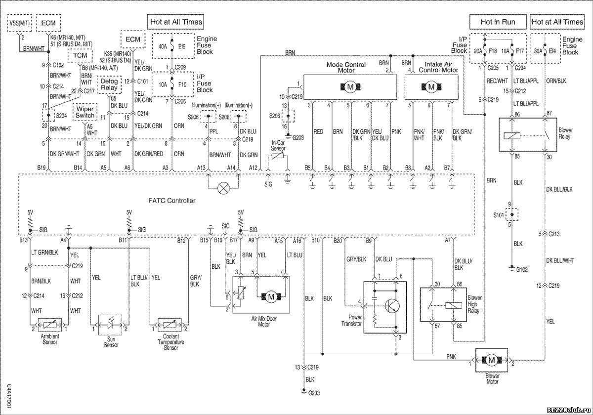

ребята никто не сталкивался с ошибкой климат контроля "04 Отказ воздушной смесительной заслонки"?
горячий воздух не идёт вообще , только холодный
Немного чтения на ночь.
С переводом схемы думаю разберетесь. Или ? )))

Схема отдельно.
P.S. Должна интересовать на схеме цепь Air Mix Door Motor.

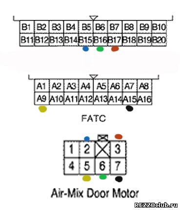

В принцыпе можно прозвонить привод через разьем центральной панели климатика. Первая прозвонка на короткое или обрыв в моторе А9(5)-А15(7), потом прозвонка резистора положения заслонки В17(3)-В15(2) должно быть около 3000ом и между В16(6)--В15(2) и В16(2)--В17(3) =3000 ом. В скобках номера контактов на разьеме самого привода.
