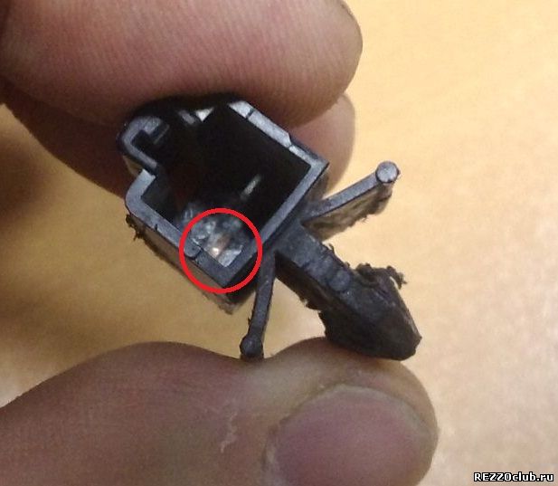

Сегодня утром нашел датчик забортной температуры - его видно в решеточку под фарой, разбирать не было времени - просто поскреб его от грязи отверткой и пошевелил, пока машину грел. + Вернул на место датчик солнечного излучения.
Т.е. пошевелил датчик наружной температуры и поехал без датчика салонной температуры(без него по-умолчанию климат думает, что в салоне 25 градусов) вроде все работало, но при температуре на климате ниже 26 градусов печка дула холодненьким, что, в принципе логично, если климат без внутреннего датчика думал, что в салоне +25. И на 18.5-24.5 пытался охлаждать воздух в салоне, а не греть.
Сегодня на работе снял датчик забортной температуры и обнаружил что один из его контактов окислился, а другой просто сгнил и отвалился при попытке приложить к нему мультиметр.
Похоже утром с помощью отвертки я прекратил его  мучения совсем... Сам-то датчик живой, но контакты под корень, так что буду заказывать новый.
Прикрепления: 5716566.jpg (68.1 Kb)
Сообщение отредактировал geese - Четверг, 10.12.2015, 17:15

Вечером проверил датчик салона мультиметром - работает, поставил на место. Раненый даткик забортной температуры подключать не стал. Самодиагностикой климат проверил - ошибка 02 - это он. Глюков по дороге домой не наблюдалось. Значит, загвоздка была в нем. Жду, когда в экзист приедет заказанный новый.
Отличий в работе климата без датчика и работе до появления глюков пока не наблюдаю, хотя на улице всего +5. Судя по состоянию забортного датчика, он и раньше-то вряд ли работал. Видимо, в корпус через контактную защелку попадала вода и гнил он потихоньку, т.к. от воздействий окружающей среды защищен всего лишь сеткой
