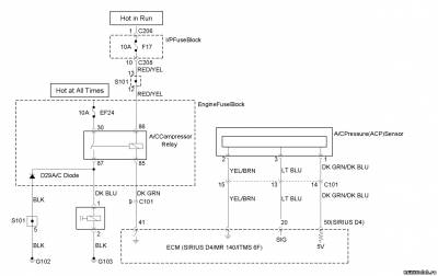

Нужна помощь опытных, никогда не имел дело с автокондиционерами! Купил реззо без рабочего кондея (климат стоит). Снежинка загорается но муфта не подключается. Проверял цешкой контакт на компрессор - напруга не идет , значит что-то его не включает (предохранители в норме , реле вроде тоже, т.к. переставлял). Ошибки климат не выдает. Топит горячим воздухом нормально. Температуру на часах показывает. При продаже бывший владелец ничего внятного не сказал (причину типо не знает), но для уверенность пшикнул мне из верхнего клапана (фреон типа есть). Кстати перед покупкой смотрел другую резошку, там компрессор включился, но холодного воздуха так и не было.
Мануал есть,  нет времени заняться. В сервис ехать - бюджет не позволяет. И какой кабель нужно приобрести для работы с прогой шевролета (он определенный или можно любой из китая заказать, т.к. блютуз емл327 не хочет с ней работать)?

Ох, ну погнали по порядку. Для начала пошаговая инструкция поиска неисправности в формате pdf.
Ну и в догонку маленькую схему в png.

lav73 Дата: Понедельник, 16.05.2016, 18:05 | Сообщение № 456 (148456 в абсолютной нумерации)
Сообщений: 300
На форуме с 15.02.2013
Пользователь № 7858
Муфта кондиционера не включится, если низкое давление фреона.
"Пшик" из клапана не показатель.
Vagcom K-line 4.40...
В программе можно посмотреть давление фреона в системе, какое должно быть, точно не скажу.

vbezdetko Дата: Понедельник, 16.05.2016, 21:06 | Сообщение № 458 (148460 в абсолютной нумерации)
Сообщений: 151
На форуме с 21.04.2016
Пользователь № 38553
Спасибо за инфу. А разве блок климата не выдаст ошибку низкого давления фриона? И кстати на проге шевролет эксплорер на каком "двигателе" (сириус, мр и т.д.) подключаться или где в машине посмотреть?
Ivan_ko Дата: Понедельник, 16.05.2016, 21:38 | Сообщение № 459 (148461 в абсолютной нумерации)
Сообщений: 426
На форуме с 10.05.2014
Пользователь № 12911
Блок климата инфу по давлению не дает. В проге эксплорер выбирать SIRIUS. Прога начинает "видеть" только на запущенном движке.

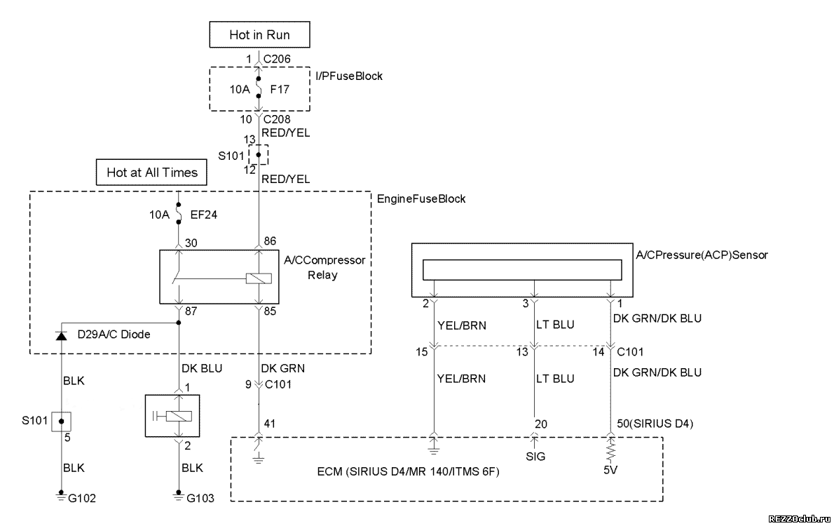

vbezdetko Дата: Понедельник, 30.05.2016, 23:49 | Сообщение № 462 (148845 в абсолютной нумерации)
Сообщений: 151
Цитата Ivan_ko1
Никак не пойму где собака порылась. прозванивал колодку релюшки со снятой релюхой, вышло (если стоять у крыла):
0     +12
0     +12       причем 0 звонится на массу
А вопрос вот в чем. У меня релюхи, у крыла если стоять, воткнуты  верхногами. И если релюху перевернуть, принципиально ничего не поменяется, но меняются обозначения:
85   87             86   30
30   86             87   85
И судя по схеме на ножках должно быть
  0        0          или      +12     +12
+12    +12                      0        0                т.е. либо обозначения в схеме не правильные, или я не знаю что думать.
Просто хочу перемычку с 30 на 87 кинуть для проверки включения  муфты компрессора, т.к. она у меня не включается.
