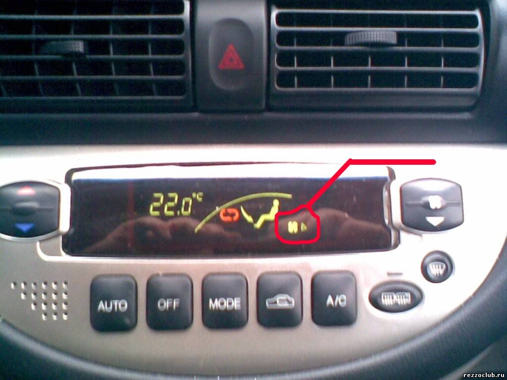

На панели климат контроля имеется индикатор включения вентилятора (на фото в красном кружке) В мануале написано, что он загорается когда включен вентилятор, а справа от него индикатор интенсивности обрува. С последним все понятно, а вот тот самый индикатор включения вентилятора на моей машине горит постоянно даже после нажатия кнопки "OFF" У всех так или только у меня ???

Ну да, четырёхлистный "клевер" горит всегда, при условии что ключ на старте... (на счастье, наверное smile )
