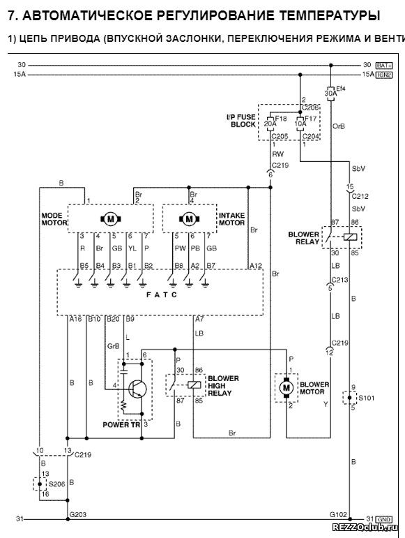

Цитата WingZmen ()
откуда куда здесь приходить должен ток.
Судя по схеме управление осуществляется по "минусу", поэтому ток идет от движка вентилятора.
WingZmen Дата: Четверг, 25.04.2019, 10:30 | Сообщение № 587 (167271 в абсолютной нумерации)
Короче, странно всё это. Вчера лазал с тэстером. На рэле приходит 12в, на транзистор тоже приходит вольт 8... На двигатель ничего не приходит.
leppa Дата: Четверг, 25.04.2019, 13:34 | Сообщение № 588 (167279 в абсолютной нумерации)
Сообщений: 2288
ИМХА если на моторчике ничего нет смотри цепь F14 - моторчик
Прикрепления: 3654328.jpg (57.2 Kb)
WingZmen Дата: Четверг, 25.04.2019, 15:00 | Сообщение № 589 (167280 в абсолютной нумерации)
Алексей, а где нашёл схему? За неё реально спасибо! Думаю, пригодится электрику при поиске обрыва цепи. А где тут Ф14?
leppa Дата: Четверг, 25.04.2019, 15:02 | Сообщение № 590 (167281 в абсолютной нумерации)
Сообщений: 2288
Цитата WingZmen ()
А где тут Ф14?
Предохранитель на 30А. В правом верхнем углу.

WingZmen Дата: Четверг, 25.04.2019, 16:04 | Сообщение № 592 (167283 в абсолютной нумерации)
Действительно, похоже на правду. Написано, что это Blower Relay, оказывается, ещё одно рэле есть. Как бы его найти, где оно у нас?  Будем разбираться. Сразу результат напишу, как что-то выйдет.

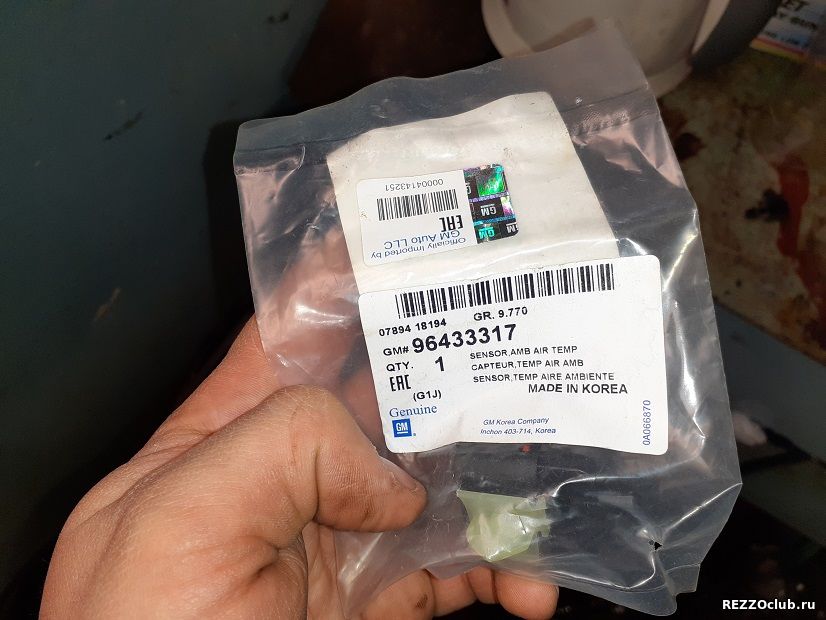

Климат контроль начал жить своей жизнью, при любой температуре гонит горячий воздух пока не установишь температуру минимум . Решил проверить, тест выдал 00. Нашел датчик 96271343, один контакт в колодке отгнил. Может кто подскажет что за колодка. И датчиков в продаже что-то не густо в exist и автодок нет.
baa2001 Дата: Вторник, 30.07.2019, 07:48 | Сообщение № 596 (168550 в абсолютной нумерации)
Сообщений: 88
Российская Федерация -  Очёр
На форуме с 26.11.2010
Пользователь № 3996
Может поставить 96433317, на Lacetti  такие ставят, фишку все равно менять.

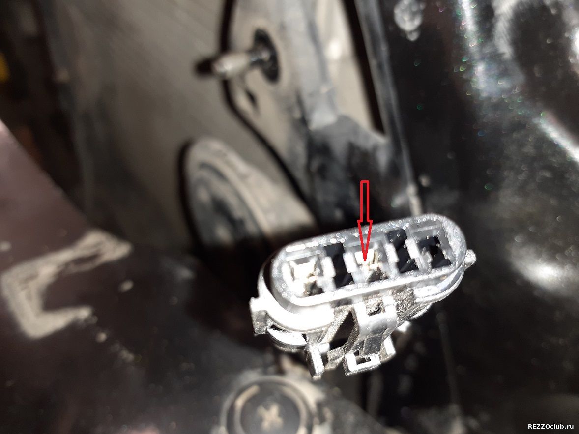

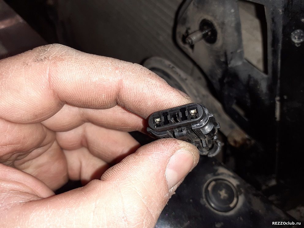

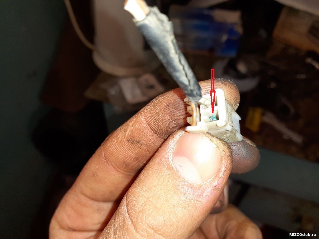

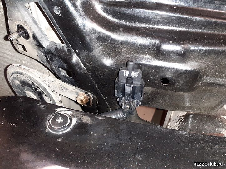

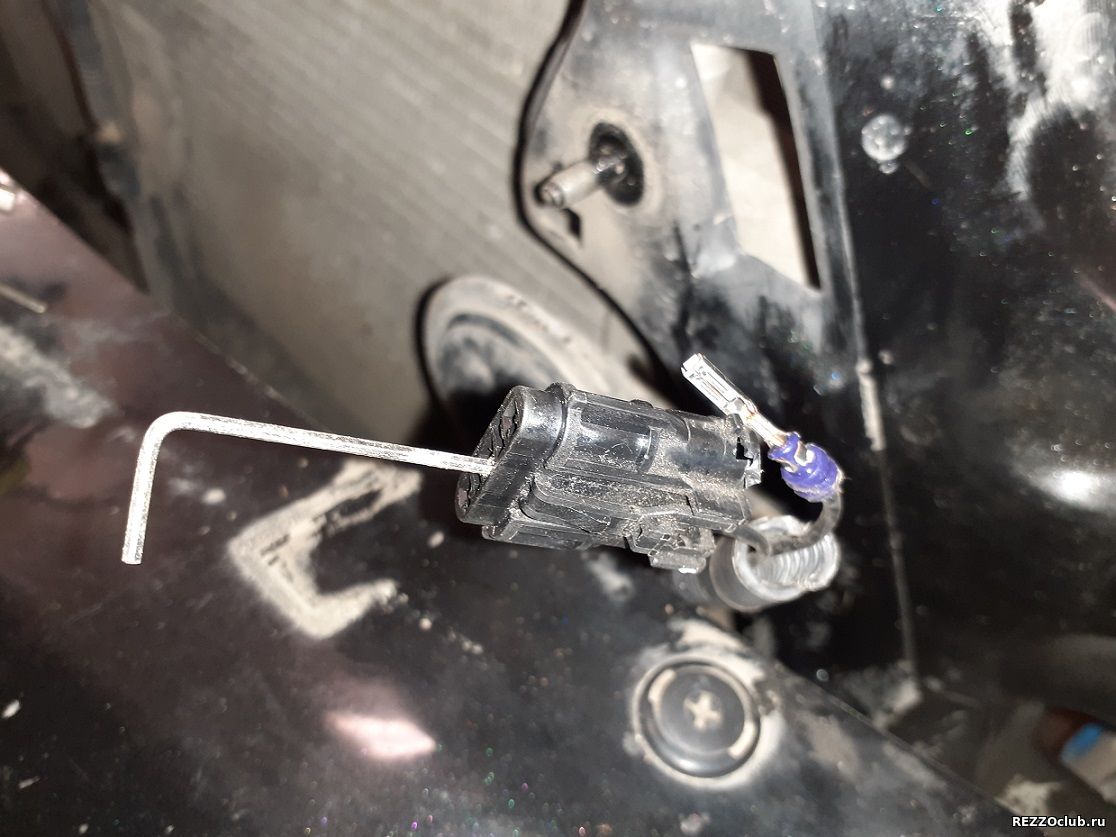

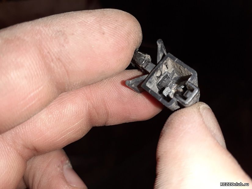

Keris Дата: Воскресенье, 24.11.2019, 22:50 | Сообщение № 599 (169850 в абсолютной нумерации)
Сообщений: 639
Дошли руки до замены датчика забортной температуры для кондея.
Отгнил пин,
отгнил  и провод в разъёме. Почему он без уплотнителей- непонятно. Абсолютное большинство подкапотных разъёмов с уплотнителями, а здесь нет. Пошёл по пути Лачеттиводов:
Датчик заказал такой (можно Uxclent
201919CG28- такой дешевле). Понадобится другой разъём- 96456319. У меня такой был нахаляву- по сути это фишка нашего октан корректора, та что с жёлтой бумажкой 95.
Снимаем нижний фиксатор и...
...переставляем средний пин на край...
используя, к примеру ,шестигранник 1,5 для отщёлкивания пина.
Получаем:
Собираем разъём, припаиваем к проводам, ставим датчик и радуемся отсутствием ошибок при самодиагностике климата
