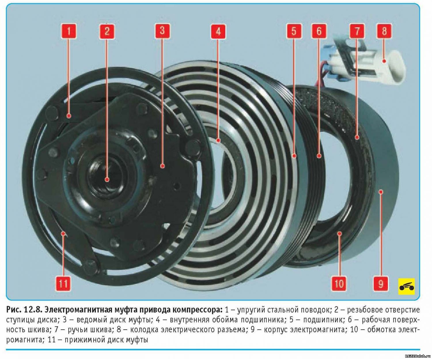

Цитата Artem ()
Как понять включился ли компрессор кондея?
Как и сказали, визуально. Вообще эту процедуру делать нужно вдвоем, наблюдатель под капотом и оператор в салоне. Можно и одному, придеться тупо выдергивать фишку. Можно скинуть приводной ремень. Тогда еще проще будет определить. И визуально и на ощупь. При включении электромуфты компрессора, даже при вращении, видно "подвижки" поводков и ведомого диска, на шкиве. И сдорово слышно как срабатывает эл. магнит. Ну и еще вариат, самый простой и для одного. Отсоеденить колодку разьема, на один контакт повесить "-" , на второй подать "+", естественно с выключенным движком ))).
