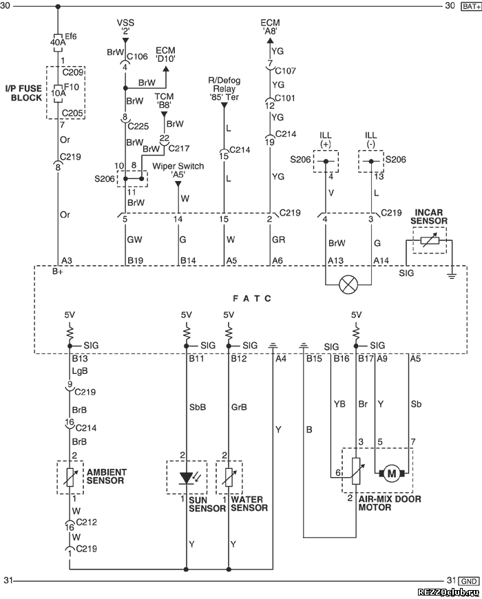

Вот и фиг то. Датчиков ажно четыре. Солнечный (sun sensor), термо наружний (ambient sensor), термо в нутри салона (incar sensor) он вроде в блоке климатика, влажности (water sensor). Который мозг парит, можно только прозвонкой выяснить.

P.S. вот схемка
P.P.S. ХУДОЙ, дико извентиляюсь. Нет датчика влажности, я не правельно понял англицкий, water принял за влажность. На самом деле по устройству нашего климатика, water переводиться дословно. Water sensor датчик температуры жидкости, стоит в печурке. Еще раз мои дикие извинения.

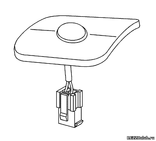

Ivan_ko Дата: Воскресенье, 21.12.2014, 16:09 | Сообщение № 370 (135440 в абсолютной нумерации)
Сообщений: 426
На форуме с 10.05.2014
Пользователь № 12911
Вот в качестве извинения ))))

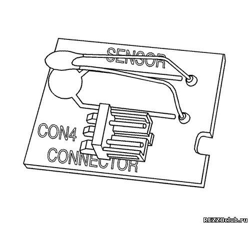

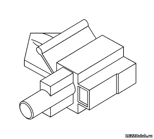

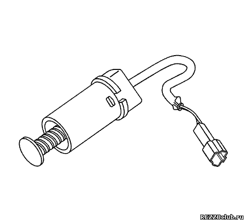

Датчик солнечного освещения
Датчик солнечного освещения представляет собой фотодиод, определяющий уровень освещенности. Сопротивление диода определяется по протекающему по нему току, изменяющемуся в зависимости от интенсивности солнечного излучения. Если датчик солнечного освещения отказал, подстановочное значение уровня солнечного освещения не используется.

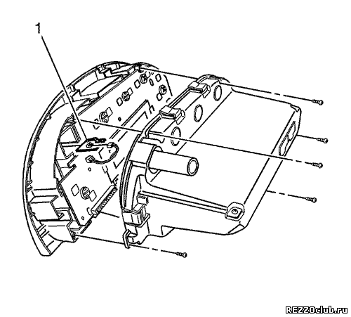

Датчик температуры в салоне
Датчик температуры в салоне, расположенный слева от панели управления системы автоматического регулирования температуры (FATC), определяет температуру воздуха в салоне и представляет собой термистор, сопротивление которого уменьшается при повышении температуры и увеличивается при ее понижении. В случае разрыва или короткого замыкания в цепи датчика используется подстановочное значение 25°C (77°F).
Датчик наружной температуры
Датчик наружной температуры определяет температуру наружного воздуха и представляет собой термистор, сопротивление которого уменьшается при повышении температуры и увеличивается при ее понижении. В случае разрыва или короткого замыкания в цепи датчика используется подстановочное значение 25°C (77°F). Датчик расположен слева на тыльной стороне переднего бампера.
Датчик температуры охлаждающей жидкости
Датчик температуры охлаждающей жидкости представляет собой термистор, сопротивление которого уменьшается при повышении температуры и увеличивается при ее понижении. Он определяет температуру охлаждающей жидкости для управления скоростью вентилятора и ее уменьшения, когда температура охлаждающей жидкости опускается ниже 50°C (122°F). В случае разрыва или короткого замыкания в цепи датчика температуры охлаждающей жидкости используется подстановочное значение 100°C (212°F).
Судя по работе неисправных датчиков, хворает внутренний или жидкости. Один подставляет температуру в салоне 25С.  Другой думает что жидкость 100С и начинает заслонками смешивать с холодным воздухом.Проведи диагностику еще раз

    Спасибо за информацию, многое прояснилось, диагностику я делал, всё по 00... Есть только один вопрос - есть ли возможность заменить датчик внутренней температуры?
    Ivan_ko Дата: Воскресенье, 21.12.2014, 17:10 | Сообщение № 372 (135444 в абсолютной нумерации)
    Сообщений: 426

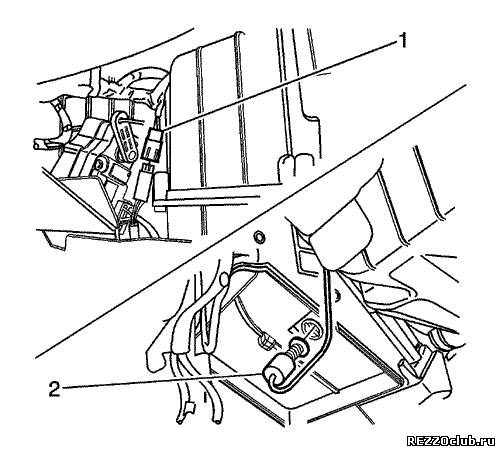

    Есть. Вот из сервисмануала от GM.
