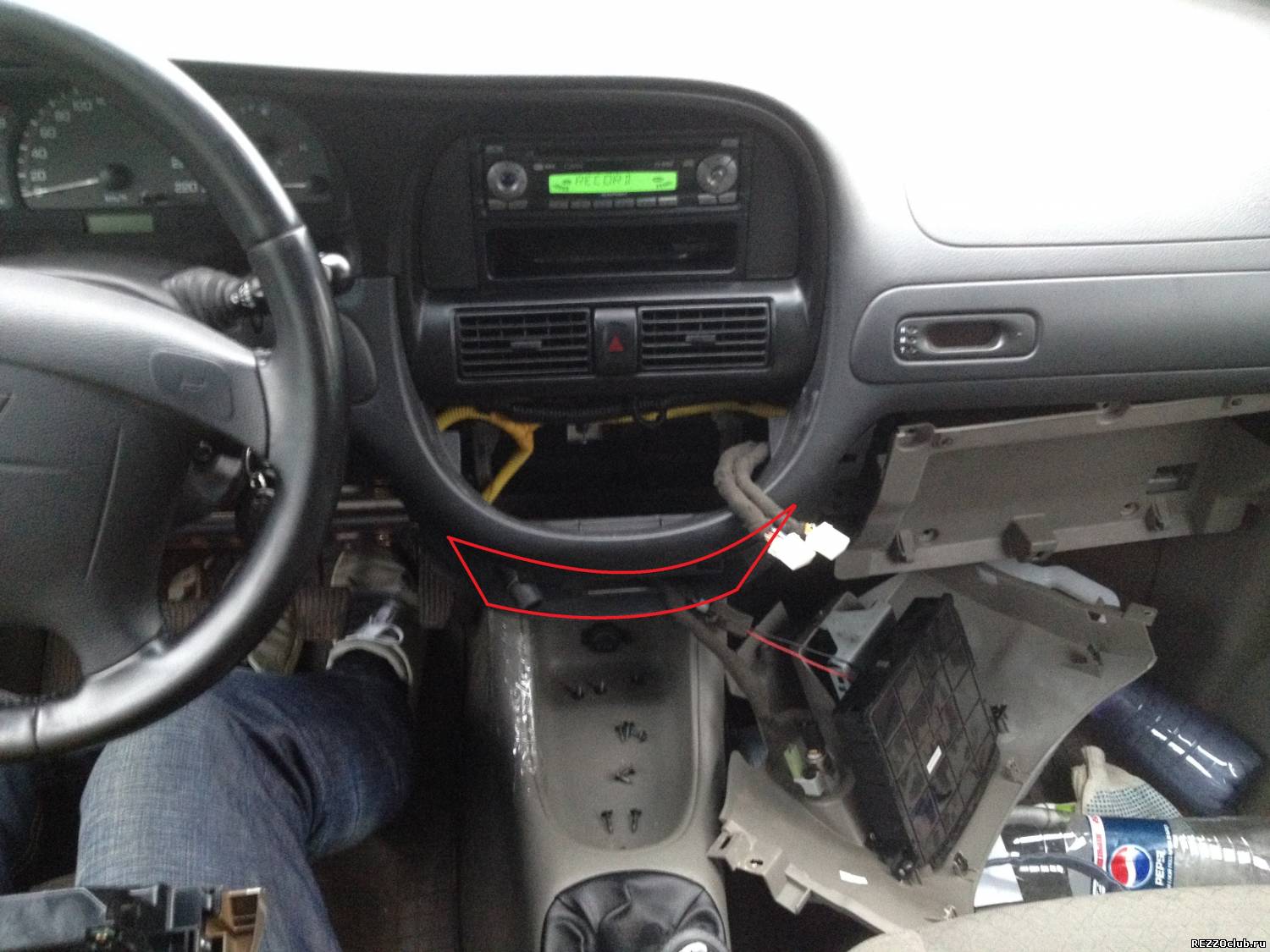

Самое безболезненное снятие блока управления климатом, выталкивать изнутри, но не отверткой, а руками. Снимаете пластик под рулем, потом бардачок, откручиваете 3 винта крепления центральной части, в которой пепельница и выдвижной подстаканник (1 винт снизу по центру), потом толкаете руками изнутри вверх, правда придется толкать сильно. Так будет гарантированно, что пластик не поцарапаете и ничего не погнете и не сломаете. У меня климат сбрасывается исключительно при снятии аккумулятора. Так что скорее всего это не нормально.

Не получается у меня так. Руки немаленькие, не пролазит

Там отверстие тоже не маленькое, 10х18см примерно.
Прикрепления: 5556387.jpg (171.6 Kb)

Понятно, я вас не так понял до этого. я пытался сбоку подлезть, не получилось. бороду снять не получается у меня , вроде по сторонам винты открытил, но что то она не хотит сниматься. Подскажите откуда начать ее снимать? Снизу или сверху ?

Там 3 винта ее держат, слева под пластиком обшивки, справа под пластиком бардачка и снизу по центру над розеткой 12V. Потом просто тянуть и она отщелкнится.
