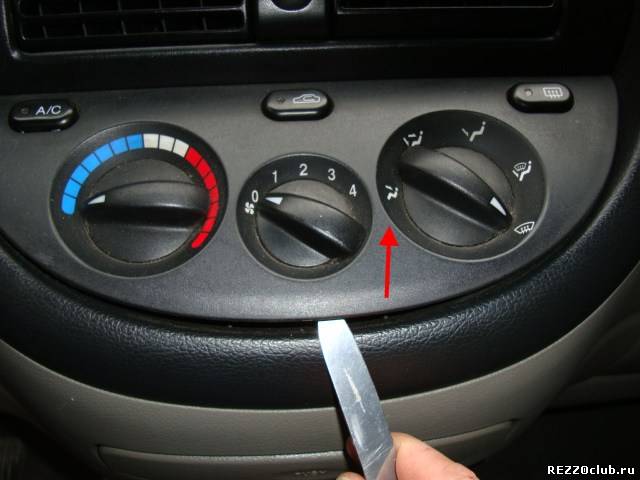

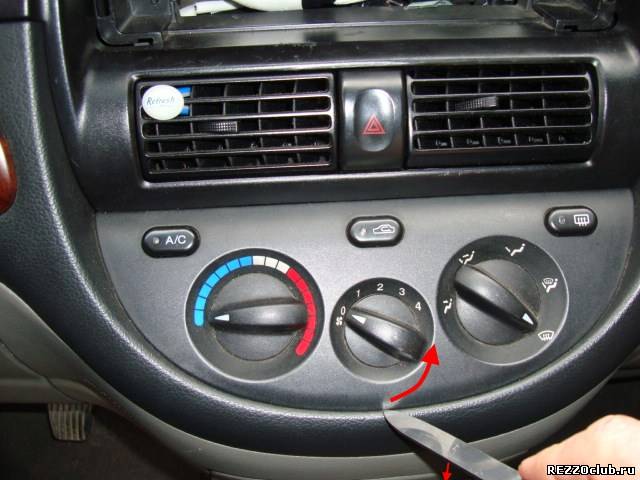

basargin1967 Дата: Воскресенье, 10.11.2013, 16:55 | Сообщение № 328 (125998 в абсолютной нумерации)
skladovshik,
Прикрепления: 7268377.jpg (103.3 Kb) · 0068108.jpg (72.0 Kb)

skladovshik Дата: Воскресенье, 10.11.2013, 17:01 | Сообщение № 330 (126000 в абсолютной нумерации)
Сообщений: 7
На форуме с 02.10.2013
Пользователь № 11468
basargin1967 спасибо большое, а я с верху начинал зачем то. Завтра прогрею салон и попробую еще раз. Кстати, вопрос еще один , до которого деления у вас поднимается датчик температуры? у меня только до первого снизу. Это нормально вообще или термостату йёк?
